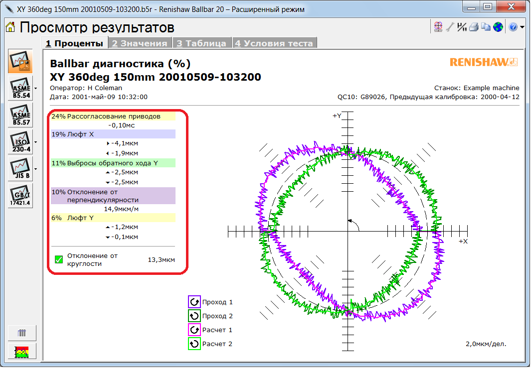

В помощи по BallBar нашел нечто вроде видов косяков станков

их там побольше

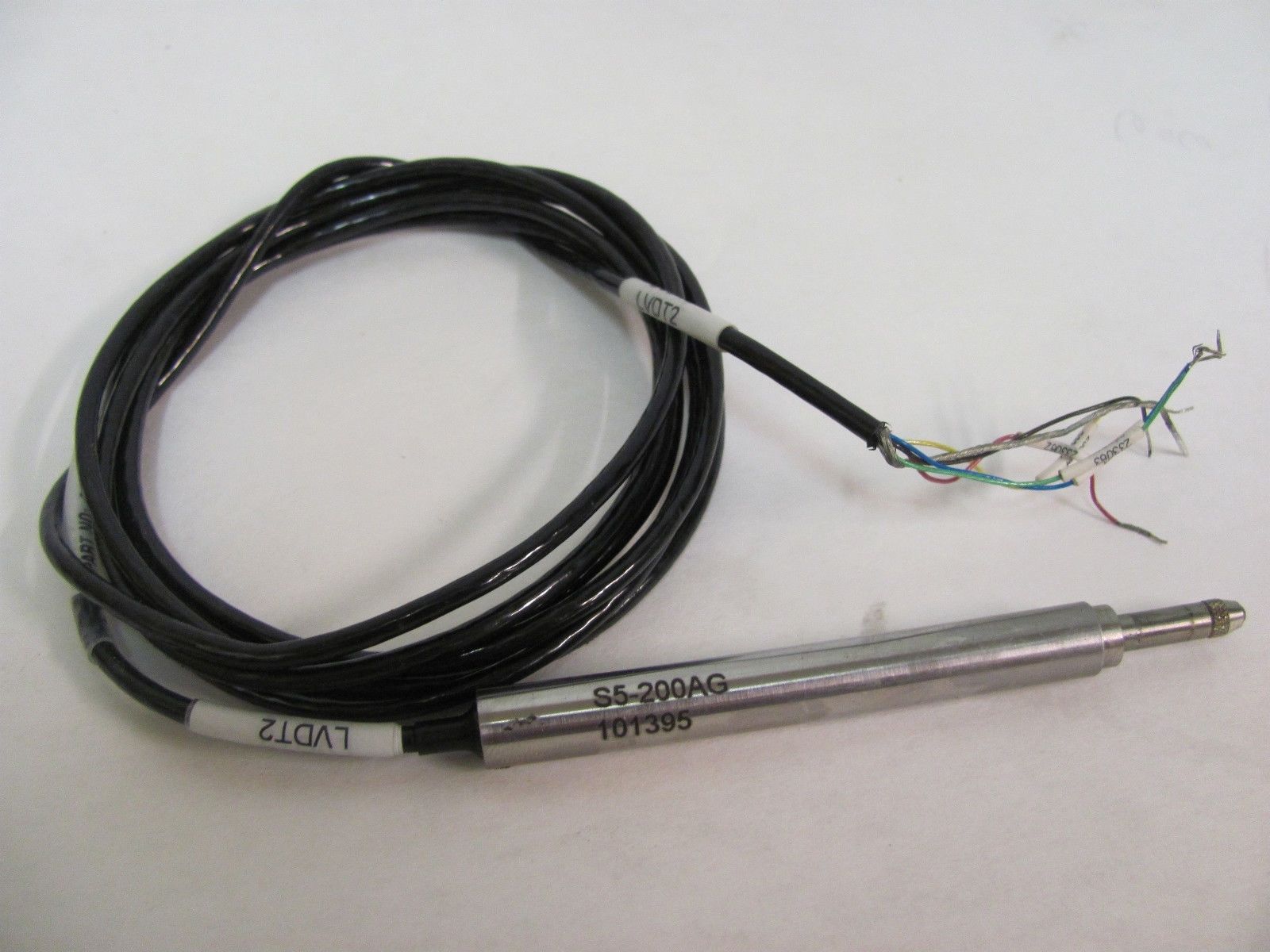

Смахивает что balbar это Ultra-Precison-Displacement-Transducer-LVDT-Sensor (Дифференциальный трансформатор)
123.jpg (12760 просмотров) <a class='original' href='./download/file.php?id=46404&mode=view' target=_blank>Загрузить оригинал (171.29 КБ)</a>
И есть микросхемы специальные их читать
Analog Device AD698APZ
PHILIPS SA5521D
PHILIPS NE5521N

BallBar подключил к Marposs :) Что и требовалось доказать BallBar = LVDT :)
У Марпоса есть выход RS232. Если подключить к компу и в Exel написать макросы, то можно будет графики рисовать :roll:

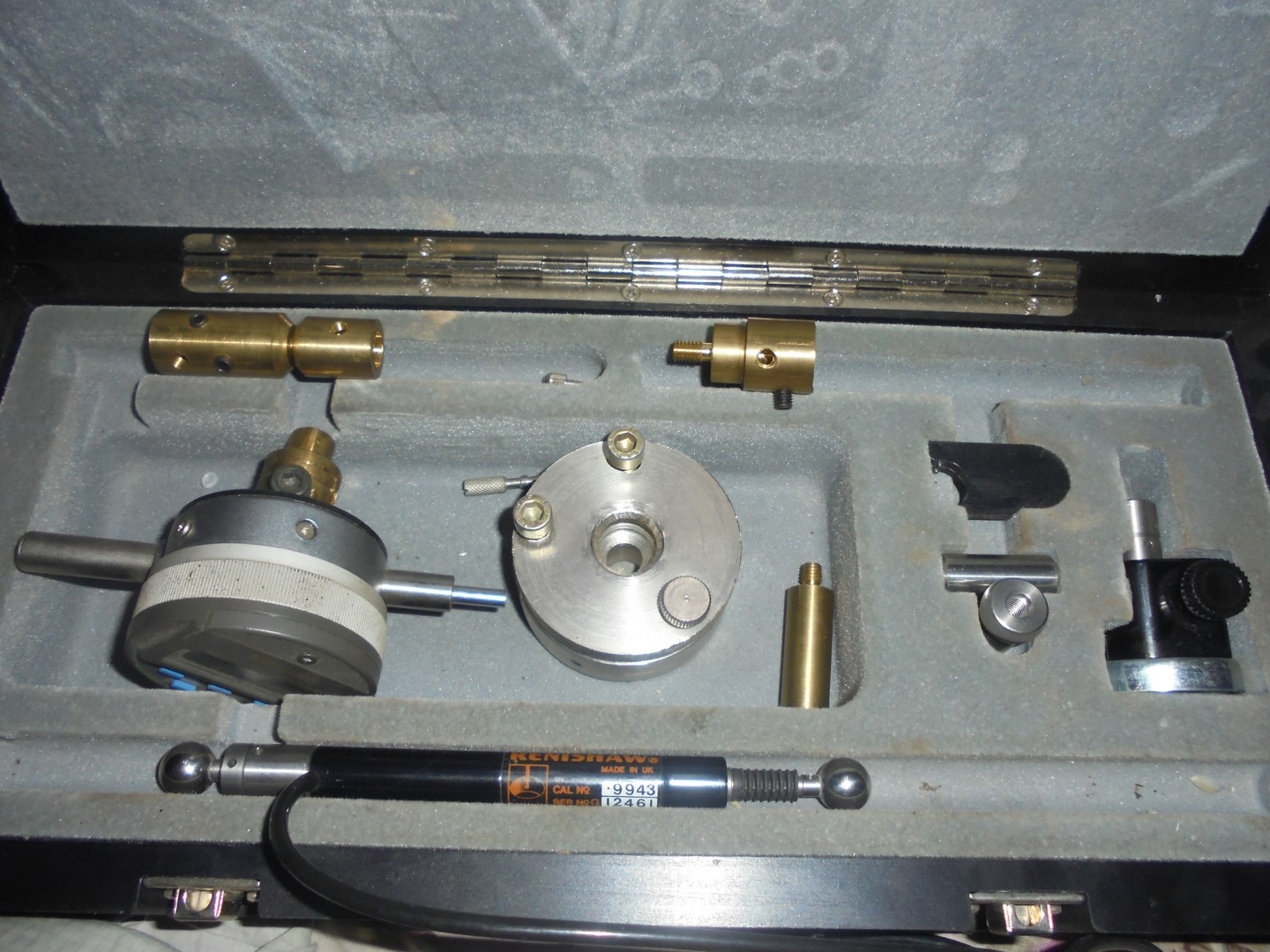

И мой набор с разными приспособлениями
DSC04282 (Копировать).JPG (11536 просмотров) <a class='original' href='./download/file.php?id=90321&mode=view' target=_blank>Загрузить оригинал (343.54 КБ)</a>

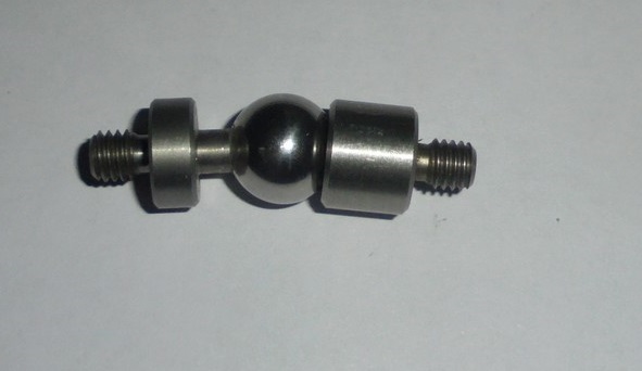

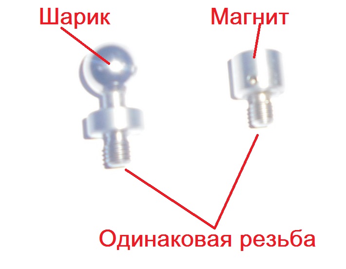

Сочленении состоит из двух частей резьба-шарик и резьба -магнит
DSC04283 (Копировать).JPG (11514 просмотров) <a class='original' href='./download/file.php?id=90327&mode=view' target=_blank>Загрузить оригинал (58.41 КБ)</a>
Магнит запрессован в корпус (наверно из н/ж) и сверх магнита медное кольцо с выступами. Шарик упирается в эти выступы(ложеместо) и не достает до магнита. Это наверно сделано чтобы уменьшить трение.

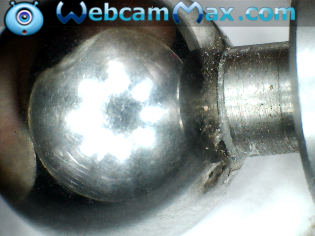

Вот еще фотки под мелкоскопом USB
Шарик похоже приклеен к резьбе, но не выточен из цельного куска ;)
