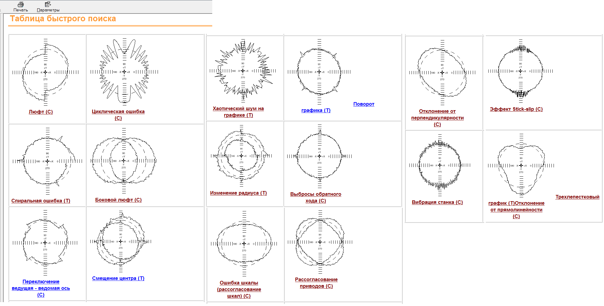

В помощи по BallBar нашел нечто вроде видов косяков станков
123.png (12816 просмотров) <a class='original' href='./download/file.php?id=45685&sid=54b93e9b2ed38c344d641e6743bf3ecb&mode=view' target=_blank>Загрузить оригинал (101.04 КБ)</a>

их там побольше

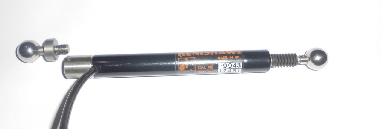

Сам измерительный датчик имеет с двух сторон резьбу, с правой стороны мелкую (как на индикаторах часового типа) и крупную резьбу слево. Справа вкручивается шарик, слева можно вкрутить как шарик, так и магнит.

Сочленении состоит из двух частей резьба-шарик и резьба -магнит
DSC04283 (Копировать).JPG (11512 просмотров) <a class='original' href='./download/file.php?id=90327&sid=54b93e9b2ed38c344d641e6743bf3ecb&mode=view' target=_blank>Загрузить оригинал (58.41 КБ)</a>
Магнит запрессован в корпус (наверно из н/ж) и сверх магнита медное кольцо с выступами. Шарик упирается в эти выступы(ложеместо) и не достает до магнита. Это наверно сделано чтобы уменьшить трение.

Re: Про BallBar Renishaw
Вот еще фотки под мелкоскопом USB
Шарик похоже приклеен к резьбе, но не выточен из цельного куска ;)
160915-022946.png (11511 просмотров) <a class='original' href='./download/file.php?id=90334&sid=54b93e9b2ed38c344d641e6743bf3ecb&mode=view' target=_blank>Загрузить оригинал (433.62 КБ)</a>
Устройство магнитной части. Магнит в центре и сверху "шайбочка" из меди или бронзы. На три этих пиптика и опирается шарик, а притягивает его как пружиной магнит.
160915-023154.png (11511 просмотров) <a class='original' href='./download/file.php?id=90335&sid=54b93e9b2ed38c344d641e6743bf3ecb&mode=view' target=_blank>Загрузить оригинал (461.44 КБ)</a>
