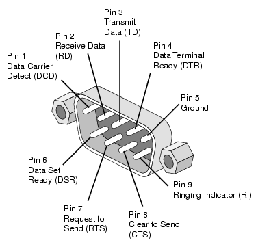

aftaev писал(а):Это про измерительная штанга какой сигнал шлет или какой сигнал шлет интерфейсный блок?
Скорее всего то, вкуда подключается этот датчик.
RS232 порт в компе принимает данные ногой 2, которая в разъёме датчика никуда не подключена.
mhael
Сообщения: 2400
Репутация: 769
Настоящее имя: Ильдар
Re: BallBar (cчитать данные по RS232 и нарисовать график LCN
Сообщение mhael »
А по мне, так кое-кто попутал нумерацию ножек на 99%. Подключены ножки 1,2,3,5 и скорее всего 6, но на фото не видно её. Но если перепутали, то это должна быть именно 6, а не 9.
Завтра брат притянет еще раз посмотрю ;)
mhael писал(а):А по мне, так кое-кто попутал нумерацию ножек на 99%. Подключены ножки 1,2,3,5 и скорее всего 6, но на фото не видно её. Но если перепутали, то это должна быть именно 6, а не 9.
Если этот разъём умудрились воткнуть в компьютерный COM, то нумерацию не перепутали... :)
Вот так на компе:
db9-pinout.gif (12875 просмотров) <a class='original' href='./download/file.php?id=44768&sid=a7ae2eedb091d7f7713d37dd9622650f&mode=view' target=_blank>Загрузить оригинал (12.32 КБ)</a>

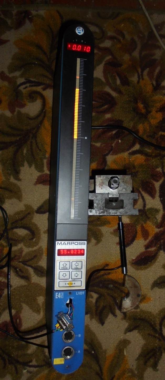

BallBar подключил к Marposs :) Что и требовалось доказать BallBar = LVDT :)
У Марпоса есть выход RS232. Если подключить к компу и в Exel написать макросы, то можно будет графики рисовать :roll:
DSC03885 (Копировать).JPG (12124 просмотра) <a class='original' href='./download/file.php?id=71945&sid=a7ae2eedb091d7f7713d37dd9622650f&mode=view' target=_blank>Загрузить оригинал (207.95 КБ)</a>
DSC03886 (Копировать).JPG (12124 просмотра) <a class='original' href='./download/file.php?id=71946&sid=a7ae2eedb091d7f7713d37dd9622650f&mode=view' target=_blank>Загрузить оригинал (216.53 КБ)</a>
DSC03887 (Копировать).JPG (12124 просмотра) <a class='original' href='./download/file.php?id=71947&sid=a7ae2eedb091d7f7713d37dd9622650f&mode=view' target=_blank>Загрузить оригинал (111.35 КБ)</a>

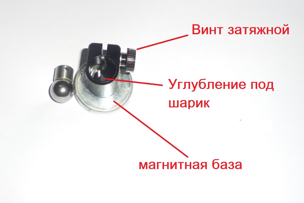

По просьбе трудящихся об устройстве сочленений в BallBar.
Устройство базы. База устанавливается на стол станка и имеет для этого магнит в нижней части. Корпус базы сделан так что в ней при расжатом винте свободно вращается шарик. Когда найден центр оси вращения (кто видел видео поймет), винт затягивается и шарик никуды не двигается.
DSC04270 (Копировать).JPG (11527 просмотров) <a class='original' href='./download/file.php?id=90309&sid=a7ae2eedb091d7f7713d37dd9622650f&mode=view' target=_blank>Загрузить оригинал (105.02 КБ)</a>
DSC04271 (Копировать).JPG (11527 просмотров) <a class='original' href='./download/file.php?id=90310&sid=a7ae2eedb091d7f7713d37dd9622650f&mode=view' target=_blank>Загрузить оригинал (41.92 КБ)</a>
DSC04272 (Копировать).JPG (11527 просмотров) <a class='original' href='./download/file.php?id=90311&sid=a7ae2eedb091d7f7713d37dd9622650f&mode=view' target=_blank>Загрузить оригинал (79.04 КБ)</a>
Сам измерительный датчик имеет с двух сторон резьбу, с правой стороны мелкую (как на индикаторах часового типа) и крупную резьбу слево. Справа вкручивается шарик, слева можно вкрутить как шарик, так и магнит.
DSC04273 (Копировать).JPG (11527 просмотров) <a class='original' href='./download/file.php?id=90312&sid=a7ae2eedb091d7f7713d37dd9622650f&mode=view' target=_blank>Загрузить оригинал (49.65 КБ)</a>
DSC04274 (Копировать).JPG (11527 просмотров) <a class='original' href='./download/file.php?id=90313&sid=a7ae2eedb091d7f7713d37dd9622650f&mode=view' target=_blank>Загрузить оригинал (56.54 КБ)</a>
Вся система в сборе
DSC04275 (Копировать).JPG (11527 просмотров) <a class='original' href='./download/file.php?id=90314&sid=a7ae2eedb091d7f7713d37dd9622650f&mode=view' target=_blank>Загрузить оригинал (90.44 КБ)</a>
Чтобы сочленение вращалось и изгибалось используется система шарик + магнит. Но шарик не касается магнита, а упирается на 3 медных выступа в кольце. Все приспособления можно изготовить самому.
Это я сам делал базу. Делал ее из нержи, но лучше из Ала.
В дно базы вклеил неодимовые магниты
DSC04276 (Копировать).JPG (11527 просмотров) <a class='original' href='./download/file.php?id=90315&sid=a7ae2eedb091d7f7713d37dd9622650f&mode=view' target=_blank>Загрузить оригинал (177.47 КБ)</a>
Просверлил центральное отверстие под шарик, сделал фаску под шарик и 3 отвесртия с резьбой для затяжки.
Крышка сделано примерно так же
DSC04277 (Копировать).JPG (11527 просмотров) <a class='original' href='./download/file.php?id=90316&sid=a7ae2eedb091d7f7713d37dd9622650f&mode=view' target=_blank>Загрузить оригинал (142.83 КБ)</a>
DSC04279 (Копировать).JPG (11527 просмотров) <a class='original' href='./download/file.php?id=90318&sid=a7ae2eedb091d7f7713d37dd9622650f&mode=view' target=_blank>Загрузить оригинал (177.13 КБ)</a>
Шарик ложится в центр и прижимается крышкой
DSC04278 (Копировать).JPG (11527 просмотров) <a class='original' href='./download/file.php?id=90317&sid=a7ae2eedb091d7f7713d37dd9622650f&mode=view' target=_blank>Загрузить оригинал (85.99 КБ)</a>
DSC04280 (Копировать).JPG (11527 просмотров) <a class='original' href='./download/file.php?id=90319&sid=a7ae2eedb091d7f7713d37dd9622650f&mode=view' target=_blank>Загрузить оригинал (87.55 КБ)</a>
Болты слегка подтягиваются чтобы шарик свободно вращался, а когда найден центр один из болтов затягивается и шарик фиксируется.
DSC04281 (Копировать).JPG (11527 просмотров) <a class='original' href='./download/file.php?id=90320&sid=a7ae2eedb091d7f7713d37dd9622650f&mode=view' target=_blank>Загрузить оригинал (127.83 КБ)</a>
И мой набор с разными приспособлениями
DSC04282 (Копировать).JPG (11527 просмотров) <a class='original' href='./download/file.php?id=90321&sid=a7ae2eedb091d7f7713d37dd9622650f&mode=view' target=_blank>Загрузить оригинал (343.54 КБ)</a>
