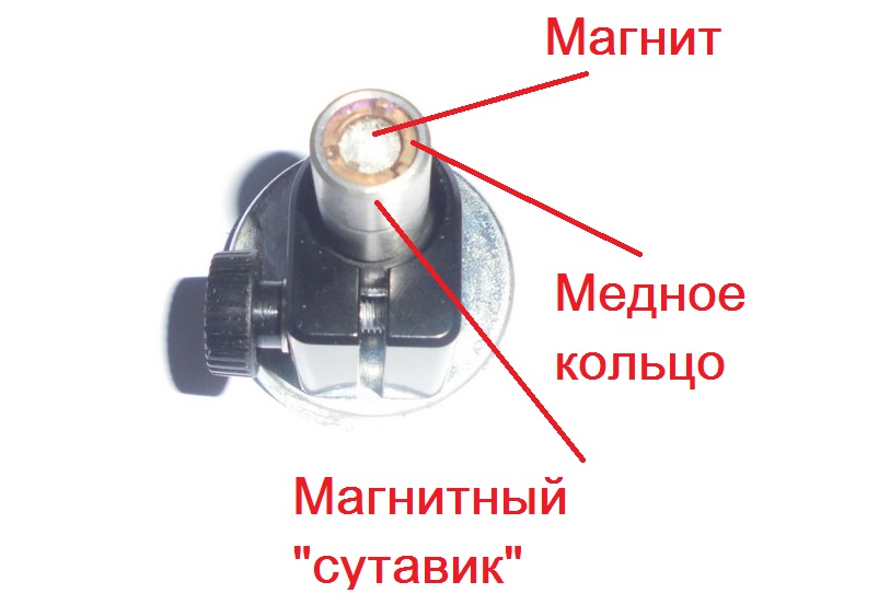

Бармалей писал(а):Просто если в датчик закручен магнит, что с ним делать, куда его присобачить, к чему он притягиваться будет?
Сочленении состоит из двух частей резьба-шарик и резьба -магнит
DSC04283 (Копировать).JPG (11515 просмотров) <a class='original' href='./download/file.php?id=90327&sid=49adf53b08c48431ea804aa87c17ab13&mode=view' target=_blank>Загрузить оригинал (58.41 КБ)</a>
Магнит запрессован в корпус (наверно из н/ж) и сверх магнита медное кольцо с выступами. Шарик упирается в эти выступы(ложеместо) и не достает до магнита. Это наверно сделано чтобы уменьшить трение.

Re: Про BallBar Renishaw
Вот еще фотки под мелкоскопом USB
Шарик похоже приклеен к резьбе, но не выточен из цельного куска ;)
160915-022946.png (11514 просмотров) <a class='original' href='./download/file.php?id=90334&sid=49adf53b08c48431ea804aa87c17ab13&mode=view' target=_blank>Загрузить оригинал (433.62 КБ)</a>
Устройство магнитной части. Магнит в центре и сверху "шайбочка" из меди или бронзы. На три этих пиптика и опирается шарик, а притягивает его как пружиной магнит.
160915-023154.png (11514 просмотров) <a class='original' href='./download/file.php?id=90335&sid=49adf53b08c48431ea804aa87c17ab13&mode=view' target=_blank>Загрузить оригинал (461.44 КБ)</a>

aftaev писал(а): Сочленении состоит из двух частей резьба-шарик и резьба -магнит
Да это я понял. Просто на видео у них на концах боллбара - шары, а на шпинделе и базе - магнитные ложементы. А если мы один конец боллбара делаем с магнитом, без шара(т.е. ложемент переезжает туда), то шар мы должны переместить либо на базу вместо ложемента, либо в шпиндель, так ведь получается?
aftaev писал(а):Устройство магнитной части. Магнит в центре и сверху "шайбочка" из меди или бронзы. На три этих пиптика и опирается шарик, а притягивает его как пружиной магнит.
чо-то сложно с этой медью. Я просто 3 шарика помельче попробую приклеить. Те же 3 точки касания, и трения почти никакого.
