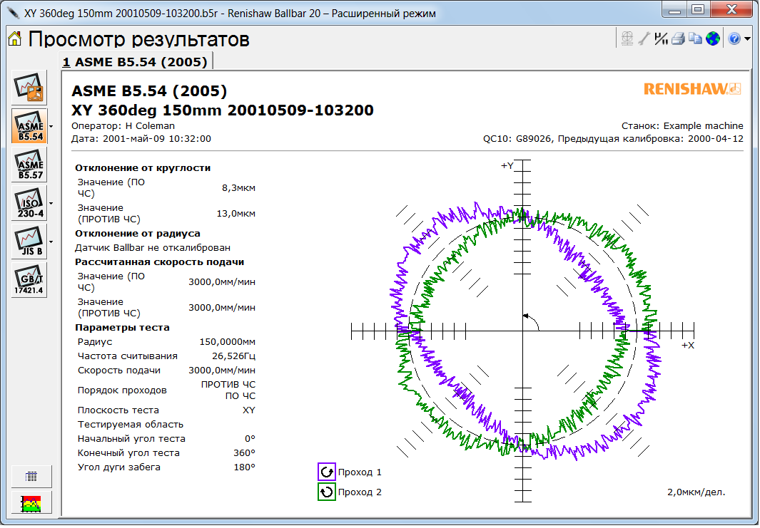

Re: BallBar (cчитать данные по RS232 и нарисовать график LCN
alexg-nn писал(а):Всё хотел спросить, а для чего применяется такой приборчик? Ну то есть я знаю, как он работает и видел видео использования. Но вот строит он график реального движения шпинделя вместо, скажем, окружности. А какие выводы можно сделать из него дальше? Тапками не кидать
01 Ренишоу.png (12369 просмотров) <a class='original' href='./download/file.php?id=47976&sid=46f1c1f24b6d583962e94b9ca70166bf&mode=view' target=_blank>Загрузить оригинал (94.08 КБ)</a>
02 Ренишоу.png (12369 просмотров) <a class='original' href='./download/file.php?id=47977&sid=46f1c1f24b6d583962e94b9ca70166bf&mode=view' target=_blank>Загрузить оригинал (101.43 КБ)</a>

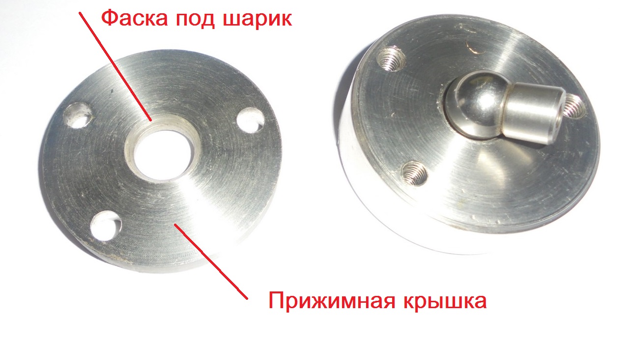

По просьбе трудящихся об устройстве сочленений в BallBar.

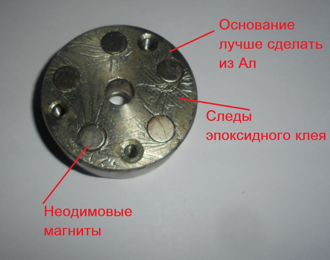

Чтобы сочленение вращалось и изгибалось используется система шарик + магнит. Но шарик не касается магнита, а упирается на 3 медных выступа в кольце. Все приспособления можно изготовить самому.
Это я сам делал базу. Делал ее из нержи, но лучше из Ала.
В дно базы вклеил неодимовые магниты
DSC04276 (Копировать).JPG (11217 просмотров) <a class='original' href='./download/file.php?id=90315&sid=46f1c1f24b6d583962e94b9ca70166bf&mode=view' target=_blank>Загрузить оригинал (177.47 КБ)</a>
Просверлил центральное отверстие под шарик, сделал фаску под шарик и 3 отвесртия с резьбой для затяжки.
Крышка сделано примерно так же
DSC04277 (Копировать).JPG (11217 просмотров) <a class='original' href='./download/file.php?id=90316&sid=46f1c1f24b6d583962e94b9ca70166bf&mode=view' target=_blank>Загрузить оригинал (142.83 КБ)</a>
DSC04279 (Копировать).JPG (11217 просмотров) <a class='original' href='./download/file.php?id=90318&sid=46f1c1f24b6d583962e94b9ca70166bf&mode=view' target=_blank>Загрузить оригинал (177.13 КБ)</a>
Шарик ложится в центр и прижимается крышкой
DSC04278 (Копировать).JPG (11217 просмотров) <a class='original' href='./download/file.php?id=90317&sid=46f1c1f24b6d583962e94b9ca70166bf&mode=view' target=_blank>Загрузить оригинал (85.99 КБ)</a>
DSC04280 (Копировать).JPG (11217 просмотров) <a class='original' href='./download/file.php?id=90319&sid=46f1c1f24b6d583962e94b9ca70166bf&mode=view' target=_blank>Загрузить оригинал (87.55 КБ)</a>
Болты слегка подтягиваются чтобы шарик свободно вращался, а когда найден центр один из болтов затягивается и шарик фиксируется.
DSC04281 (Копировать).JPG (11217 просмотров) <a class='original' href='./download/file.php?id=90320&sid=46f1c1f24b6d583962e94b9ca70166bf&mode=view' target=_blank>Загрузить оригинал (127.83 КБ)</a>

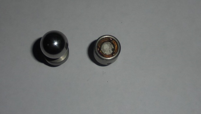

Re: Про BallBar Renishaw
Вот еще фотки под мелкоскопом USB
Шарик похоже приклеен к резьбе, но не выточен из цельного куска ;)
160915-022946.png (11194 просмотра) <a class='original' href='./download/file.php?id=90334&sid=46f1c1f24b6d583962e94b9ca70166bf&mode=view' target=_blank>Загрузить оригинал (433.62 КБ)</a>
Устройство магнитной части. Магнит в центре и сверху "шайбочка" из меди или бронзы. На три этих пиптика и опирается шарик, а притягивает его как пружиной магнит.
160915-023154.png (11194 просмотра) <a class='original' href='./download/file.php?id=90335&sid=46f1c1f24b6d583962e94b9ca70166bf&mode=view' target=_blank>Загрузить оригинал (461.44 КБ)</a>
