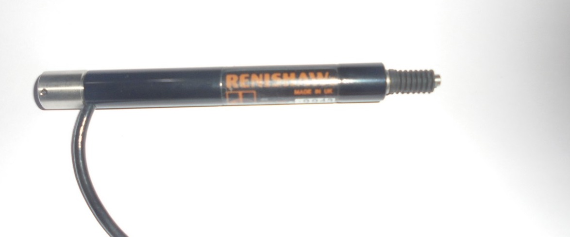

Вот читают данные с митутои
http://www.instructables.com/id/Interfa ... rocontrol/
Re: BallBar (cчитать данные по RS232 и нарисовать график LCN
BallBar подключил к Marposs :) Что и требовалось доказать BallBar = LVDT :)
У Марпоса есть выход RS232. Если подключить к компу и в Exel написать макросы, то можно будет графики рисовать :roll:

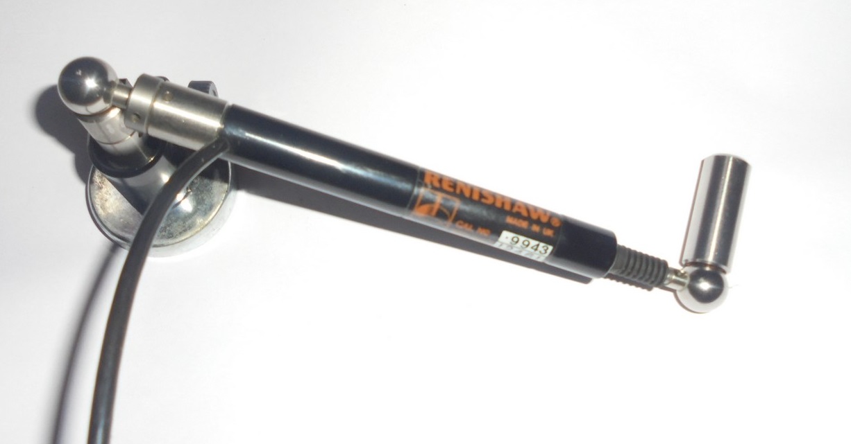

По просьбе трудящихся об устройстве сочленений в BallBar.
Устройство базы. База устанавливается на стол станка и имеет для этого магнит в нижней части. Корпус базы сделан так что в ней при расжатом винте свободно вращается шарик. Когда найден центр оси вращения (кто видел видео поймет), винт затягивается и шарик никуды не двигается.
DSC04270 (Копировать).JPG (11837 просмотров) <a class='original' href='./download/file.php?id=90309&mode=view' target=_blank>Загрузить оригинал (105.02 КБ)</a>
DSC04271 (Копировать).JPG (11837 просмотров) <a class='original' href='./download/file.php?id=90310&mode=view' target=_blank>Загрузить оригинал (41.92 КБ)</a>
DSC04272 (Копировать).JPG (11837 просмотров) <a class='original' href='./download/file.php?id=90311&mode=view' target=_blank>Загрузить оригинал (79.04 КБ)</a>
Сам измерительный датчик имеет с двух сторон резьбу, с правой стороны мелкую (как на индикаторах часового типа) и крупную резьбу слево. Справа вкручивается шарик, слева можно вкрутить как шарик, так и магнит.
DSC04273 (Копировать).JPG (11837 просмотров) <a class='original' href='./download/file.php?id=90312&mode=view' target=_blank>Загрузить оригинал (49.65 КБ)</a>
DSC04274 (Копировать).JPG (11837 просмотров) <a class='original' href='./download/file.php?id=90313&mode=view' target=_blank>Загрузить оригинал (56.54 КБ)</a>
Вся система в сборе
DSC04275 (Копировать).JPG (11837 просмотров) <a class='original' href='./download/file.php?id=90314&mode=view' target=_blank>Загрузить оригинал (90.44 КБ)</a>
Чтобы сочленение вращалось и изгибалось используется система шарик + магнит. Но шарик не касается магнита, а упирается на 3 медных выступа в кольце. Все приспособления можно изготовить самому.
Это я сам делал базу. Делал ее из нержи, но лучше из Ала.
В дно базы вклеил неодимовые магниты
DSC04276 (Копировать).JPG (11837 просмотров) <a class='original' href='./download/file.php?id=90315&mode=view' target=_blank>Загрузить оригинал (177.47 КБ)</a>
Просверлил центральное отверстие под шарик, сделал фаску под шарик и 3 отвесртия с резьбой для затяжки.
Крышка сделано примерно так же
DSC04277 (Копировать).JPG (11837 просмотров) <a class='original' href='./download/file.php?id=90316&mode=view' target=_blank>Загрузить оригинал (142.83 КБ)</a>
DSC04279 (Копировать).JPG (11837 просмотров) <a class='original' href='./download/file.php?id=90318&mode=view' target=_blank>Загрузить оригинал (177.13 КБ)</a>
Шарик ложится в центр и прижимается крышкой
DSC04278 (Копировать).JPG (11837 просмотров) <a class='original' href='./download/file.php?id=90317&mode=view' target=_blank>Загрузить оригинал (85.99 КБ)</a>
DSC04280 (Копировать).JPG (11837 просмотров) <a class='original' href='./download/file.php?id=90319&mode=view' target=_blank>Загрузить оригинал (87.55 КБ)</a>
Болты слегка подтягиваются чтобы шарик свободно вращался, а когда найден центр один из болтов затягивается и шарик фиксируется.
DSC04281 (Копировать).JPG (11837 просмотров) <a class='original' href='./download/file.php?id=90320&mode=view' target=_blank>Загрузить оригинал (127.83 КБ)</a>
И мой набор с разными приспособлениями
DSC04282 (Копировать).JPG (11837 просмотров) <a class='original' href='./download/file.php?id=90321&mode=view' target=_blank>Загрузить оригинал (343.54 КБ)</a>

Re: Про BallBar Renishaw
Бармалей писал(а):Вот тут смотрю видео - никаких зажимов.
1. В шпиндель они вставили цилиндрик на конце которого магнит.
2. Из базы подняли до упора шарик и повернув рычажок - зажали шарик что спрятан внутри базы. У меня в базе это делается закручиванием винта, у них поворотом рычажка.
Бармалей писал(а):Как я понимаю, там просто шарики притягиваются магнитными ложементами, и все.
Да, он притягивается и так находится центр вращения в паре шарик-магнит. Но когда шпиндель уедит если не затянуть все упадет.
Бармалей писал(а):Просто если в датчик закручен магнит, что с ним делать, куда его присобачить, к чему он притягиваться будет?
Сочленении состоит из двух частей резьба-шарик и резьба -магнит
DSC04283 (Копировать).JPG (11815 просмотров) <a class='original' href='./download/file.php?id=90327&mode=view' target=_blank>Загрузить оригинал (58.41 КБ)</a>
Магнит запрессован в корпус (наверно из н/ж) и сверх магнита медное кольцо с выступами. Шарик упирается в эти выступы(ложеместо) и не достает до магнита. Это наверно сделано чтобы уменьшить трение.
Бармалей писал(а):Обычные для подшипника какие отклонения от сферичности имеют, кто в курсе?
Несколько мкм. Думаю тебе подойдут.
DSC04285 (Копировать).JPG (11815 просмотров) <a class='original' href='./download/file.php?id=90328&mode=view' target=_blank>Загрузить оригинал (43.37 КБ)</a>
DSC04288 (Копировать).JPG (11815 просмотров) <a class='original' href='./download/file.php?id=90329&mode=view' target=_blank>Загрузить оригинал (41.01 КБ)</a>

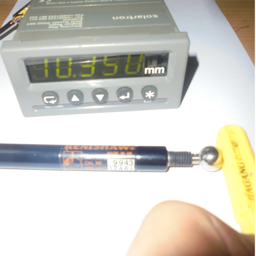

Бармалей, у тебя:
1. Шток в измерительном датчике сколько ходит мм примерно?
2. Если Ballbar подключен к компу и смотреть в ПО где цифры бегают и двигать шток, показания от сколько до сколько будет программа показывать? У продавана где ты купил BallBar было видео и у него больше 2мм программа ПО почему то не показывала, хотя шток ходит примерно 10мм :thinking:
Подключил BallBar к Solatron C53 и у меня показывает прибор ход 10.4мм
DSC04291 (Копировать).JPG (11808 просмотров) <a class='original' href='./download/file.php?id=90336&mode=view' target=_blank>Загрузить оригинал (128.53 КБ)</a>
