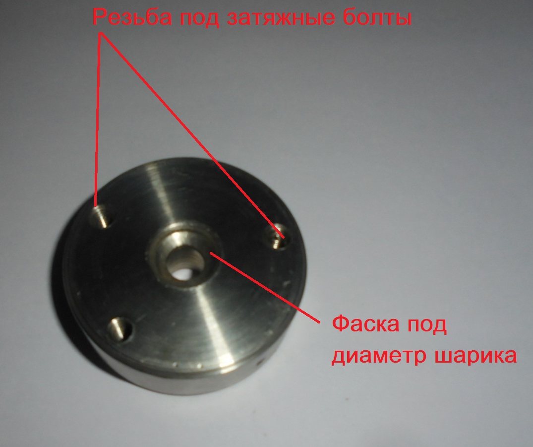

Чтобы сочленение вращалось и изгибалось используется система шарик + магнит. Но шарик не касается магнита, а упирается на 3 медных выступа в кольце. Все приспособления можно изготовить самому.
Это я сам делал базу. Делал ее из нержи, но лучше из Ала.
В дно базы вклеил неодимовые магниты
DSC04276 (Копировать).JPG (11830 просмотров) <a class='original' href='./download/file.php?id=90315&sid=5564783e8fa7f5a9bbab072fa51d451a&mode=view' target=_blank>Загрузить оригинал (177.47 КБ)</a>
Просверлил центральное отверстие под шарик, сделал фаску под шарик и 3 отвесртия с резьбой для затяжки.
Крышка сделано примерно так же
DSC04277 (Копировать).JPG (11830 просмотров) <a class='original' href='./download/file.php?id=90316&sid=5564783e8fa7f5a9bbab072fa51d451a&mode=view' target=_blank>Загрузить оригинал (142.83 КБ)</a>
DSC04279 (Копировать).JPG (11830 просмотров) <a class='original' href='./download/file.php?id=90318&sid=5564783e8fa7f5a9bbab072fa51d451a&mode=view' target=_blank>Загрузить оригинал (177.13 КБ)</a>
Шарик ложится в центр и прижимается крышкой
DSC04278 (Копировать).JPG (11830 просмотров) <a class='original' href='./download/file.php?id=90317&sid=5564783e8fa7f5a9bbab072fa51d451a&mode=view' target=_blank>Загрузить оригинал (85.99 КБ)</a>
DSC04280 (Копировать).JPG (11830 просмотров) <a class='original' href='./download/file.php?id=90319&sid=5564783e8fa7f5a9bbab072fa51d451a&mode=view' target=_blank>Загрузить оригинал (87.55 КБ)</a>
Болты слегка подтягиваются чтобы шарик свободно вращался, а когда найден центр один из болтов затягивается и шарик фиксируется.
DSC04281 (Копировать).JPG (11830 просмотров) <a class='original' href='./download/file.php?id=90320&sid=5564783e8fa7f5a9bbab072fa51d451a&mode=view' target=_blank>Загрузить оригинал (127.83 КБ)</a>
И мой набор с разными приспособлениями
DSC04282 (Копировать).JPG (11830 просмотров) <a class='original' href='./download/file.php?id=90321&sid=5564783e8fa7f5a9bbab072fa51d451a&mode=view' target=_blank>Загрузить оригинал (343.54 КБ)</a>
