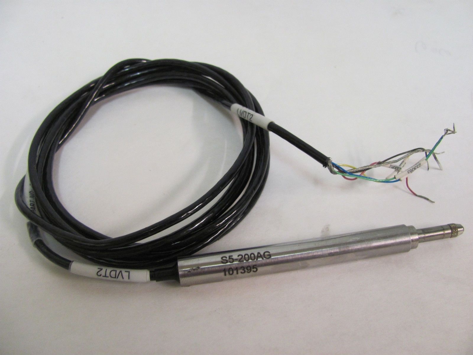

Смахивает что balbar это Ultra-Precison-Displacement-Transducer-LVDT-Sensor (Дифференциальный трансформатор)
123.jpg (13072 просмотра) <a class='original' href='./download/file.php?id=46404&mode=view' target=_blank>Загрузить оригинал (171.29 КБ)</a>
И есть микросхемы специальные их читать
Analog Device AD698APZ
PHILIPS SA5521D
PHILIPS NE5521N

Re: BallBar (cчитать данные по RS232 и нарисовать график LCN
BallBar подключил к Marposs :) Что и требовалось доказать BallBar = LVDT :)
У Марпоса есть выход RS232. Если подключить к компу и в Exel написать макросы, то можно будет графики рисовать :roll:

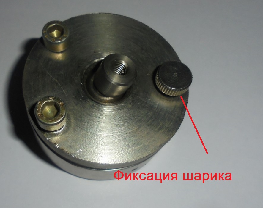

По просьбе трудящихся об устройстве сочленений в BallBar.
Устройство базы. База устанавливается на стол станка и имеет для этого магнит в нижней части. Корпус базы сделан так что в ней при расжатом винте свободно вращается шарик. Когда найден центр оси вращения (кто видел видео поймет), винт затягивается и шарик никуды не двигается.

Чтобы сочленение вращалось и изгибалось используется система шарик + магнит. Но шарик не касается магнита, а упирается на 3 медных выступа в кольце. Все приспособления можно изготовить самому.
Это я сам делал базу. Делал ее из нержи, но лучше из Ала.
В дно базы вклеил неодимовые магниты
DSC04276 (Копировать).JPG (11848 просмотров) <a class='original' href='./download/file.php?id=90315&mode=view' target=_blank>Загрузить оригинал (177.47 КБ)</a>
Просверлил центральное отверстие под шарик, сделал фаску под шарик и 3 отвесртия с резьбой для затяжки.

Шарик ложится в центр и прижимается крышкой
DSC04278 (Копировать).JPG (11848 просмотров) <a class='original' href='./download/file.php?id=90317&mode=view' target=_blank>Загрузить оригинал (85.99 КБ)</a>
DSC04280 (Копировать).JPG (11848 просмотров) <a class='original' href='./download/file.php?id=90319&mode=view' target=_blank>Загрузить оригинал (87.55 КБ)</a>
Болты слегка подтягиваются чтобы шарик свободно вращался, а когда найден центр один из болтов затягивается и шарик фиксируется.

1. В шпиндель они вставили цилиндрик на конце которого магнит.
2. Из базы подняли до упора шарик и повернув рычажок - зажали шарик что спрятан внутри базы. У меня в базе это делается закручиванием винта, у них поворотом рычажка.
Бармалей писал(а):Как я понимаю, там просто шарики притягиваются магнитными ложементами, и все.
Да, он притягивается и так находится центр вращения в паре шарик-магнит. Но когда шпиндель уедит если не затянуть все упадет.
