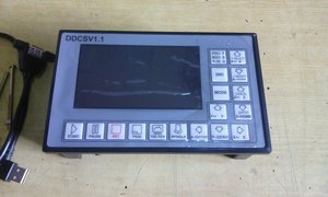

Вот контроллер приехал. 4 оси.
Клиент купил станок c NC-studio и говорит " Хочу чтоб одна кнопка была пуск/стоп" и никаких компьютеров.
Задача - двухкоординатное сверление фанеры.
Хозяин-барин.
Заказал в DUXE

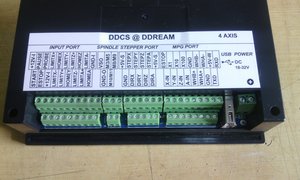

приехало.
в комплекте флэшка, кабель для нее , и крепеж. Все.
IMG_20170310_132432cr.jpg (33229 просмотров) <a class='original' href='./download/file.php?id=105562&mode=view' target=_blank>Загрузить оригинал (73.67 КБ)</a>
IMG_20170310_132440cr.jpg (33229 просмотров) <a class='original' href='./download/file.php?id=105563&mode=view' target=_blank>Загрузить оригинал (232.98 КБ)</a>

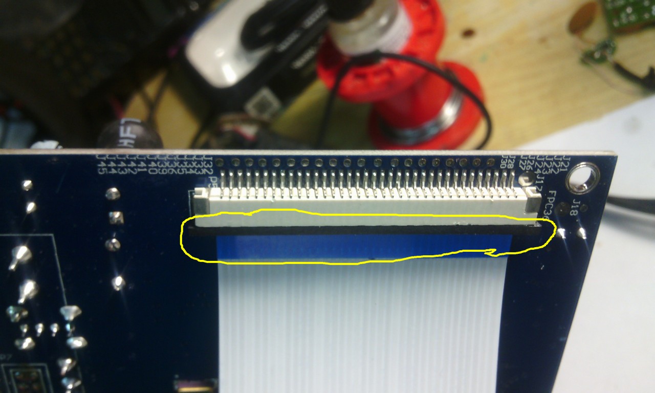

Включаю
Жалобно пишшит :hehehe:
А! напряжения не хватает.
добавляю до 20 вольт.
Белый экран. Ладно подождем. Нихрена.
Звоню в DUXE "Начальника нет, опишите проблему письменно"
Да не вопрос! описываю, отсылаю письмо.
Тут товарищ говорит " а так бывает, когда дисплюй не работает"

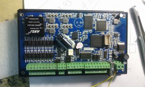

Ну ладно, осторожненько развинчиваем коробочку,
внутри, вроде все культурненько:
inside.jpg (33229 просмотров) <a class='original' href='./download/file.php?id=105567&mode=view' target=_blank>Загрузить оригинал (195.4 КБ)</a>
крутим дальше... так и есть, шлейф отошел
шлейф.jpg (33229 просмотров) <a class='original' href='./download/file.php?id=105565&mode=view' target=_blank>Загрузить оригинал (160.69 КБ)</a>
Вставляем шлейф, включаем.
УРА! работает!

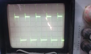

tooshka писал(а):На Али пишут, что 1.1 выдает 500кГц. Вот бы осцилом сигнал поглядеть.
по просьбам трудящихся :hehehe:
легенда:
осциллограф:
X - 1V/div ; Y - 1 uS/div
контроллер:
10000 steps/mm V = 3000 mm/min
500kHz.jpg (33149 просмотров) <a class='original' href='./download/file.php?id=105812&mode=view' target=_blank>Загрузить оригинал (105.48 КБ)</a>

odekolon писал(а):по просьбам трудящихся
Очень даже не плохо. Если есть цифровой осцил, посмотреть что он там выдает при прохождении прямого угла или реверсе направления.

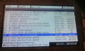

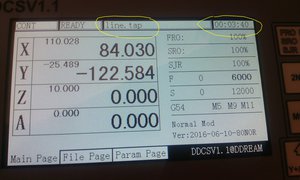

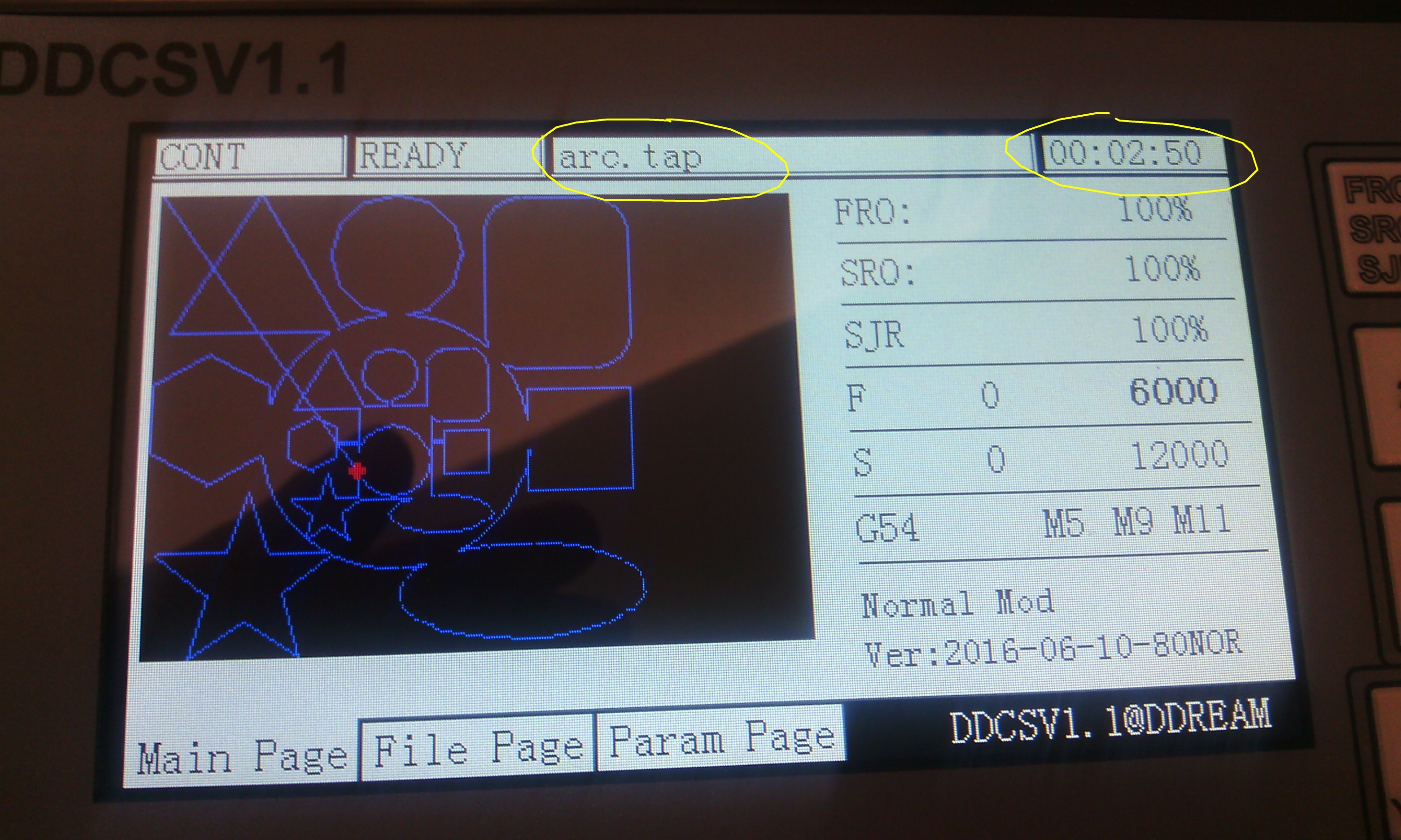

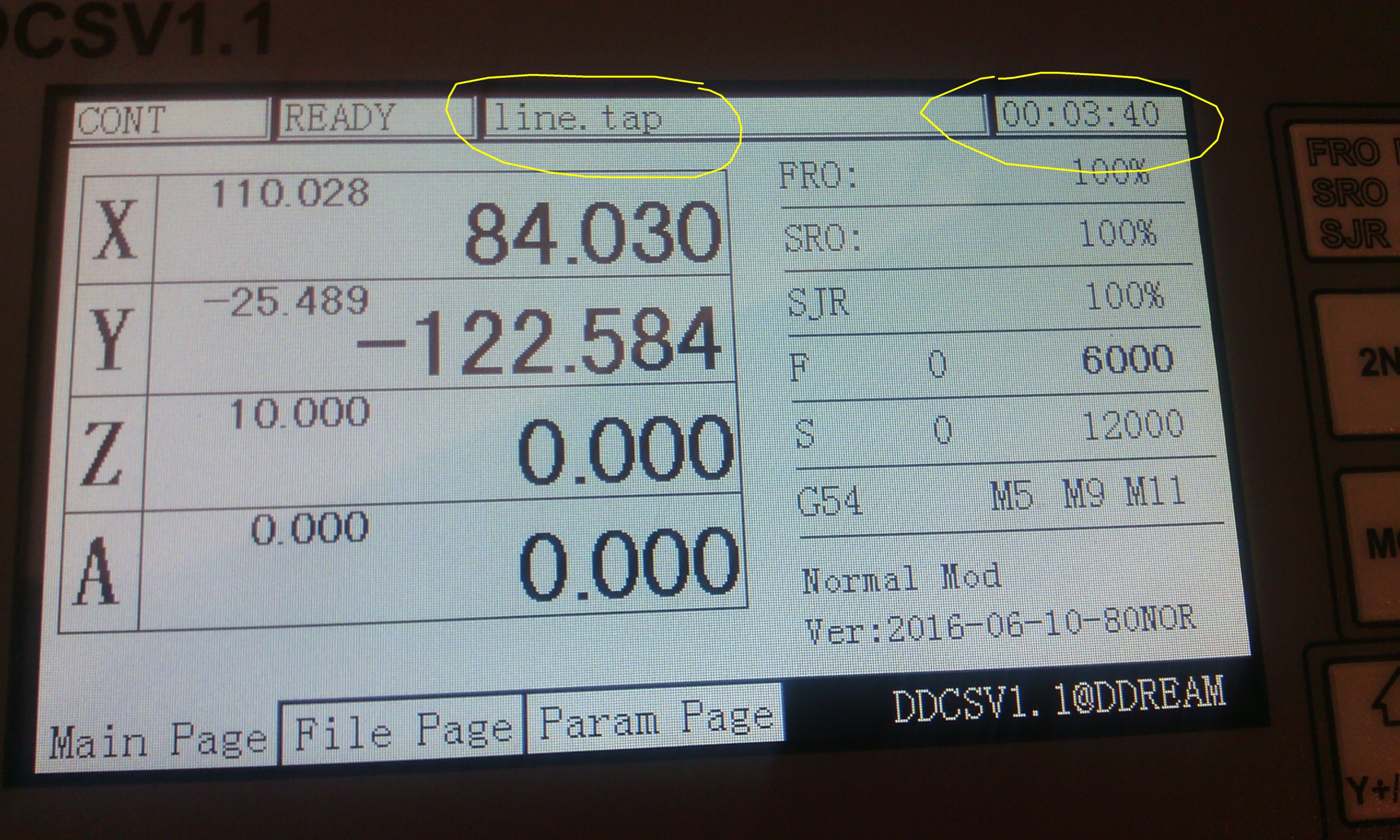

Настройки
Настройки (33117 просмотров) <a class='original' href='./download/file.php?id=105825&mode=view' target=_blank>Загрузить оригинал (1.44 МБ)</a>
Настройки
Результаты
arc (33117 просмотров) <a class='original' href='./download/file.php?id=105828&mode=view' target=_blank>Загрузить оригинал (857.33 КБ)</a>
arc
line (33117 просмотров) <a class='original' href='./download/file.php?id=105827&mode=view' target=_blank>Загрузить оригинал (1.13 МБ)</a>
line
время выполнения - в правом верхнем углу
перед стартом, был вывод в нулевую точку

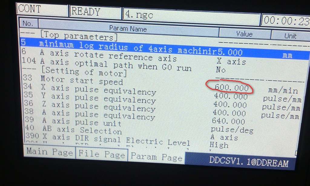

Ну что - наконец запустили!
пришлось немного потрахаться: ось z никак не хотела ехать вверх в автоматическом режиме.
Показывает скорость 1000 мм/мин, гудит, а не едет, притом что в ручном режиме гоняет 4000 мм/мин. Всю башку сломал... :thinking:
оказалось дело в параметре, обведенным контуром
1_top_parmeters.jpg (33013 просмотров) <a class='original' href='./download/file.php?id=106207&mode=view' target=_blank>Загрузить оригинал (217.27 КБ)</a>
видимо это стартовая скорость, с которой движок начинает ускоряться.
но этот же параметр, отвечает за скорость привязки к станочному нулю.
Поскольку даже 1000 мм\мин, это медленно, этот параметр сразу установили на максимум (999), наступив при этом на грабли. :(
Вообще система параметров контроллера, не лишена логичности. Когда поймешь что к чему, в общем, логично.
