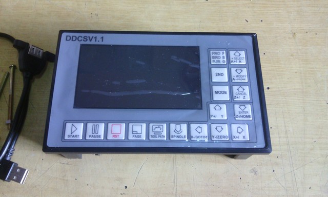

Люблю я всякую хрень испытывать :hehehe: .
Вот контроллер приехал. 4 оси.
Клиент купил станок c NC-studio и говорит " Хочу чтоб одна кнопка была пуск/стоп" и никаких компьютеров.
Задача - двухкоординатное сверление фанеры.
Хозяин-барин.
Заказал в DUXE
приехало.
в комплекте флэшка, кабель для нее , и крепеж. Все.
IMG_20170310_132432cr.jpg (35954 просмотра) <a class='original' href='./download/file.php?id=105562&sid=86edd9f39a5cca75c662442d9f55a678&mode=view' target=_blank>Загрузить оригинал (73.67 КБ)</a>
IMG_20170310_132440cr.jpg (35954 просмотра) <a class='original' href='./download/file.php?id=105563&sid=86edd9f39a5cca75c662442d9f55a678&mode=view' target=_blank>Загрузить оригинал (232.98 КБ)</a>
Включаю
Жалобно пишшит :hehehe:
А! напряжения не хватает.
добавляю до 20 вольт.
Белый экран. Ладно подождем. Нихрена.
Звоню в DUXE "Начальника нет, опишите проблему письменно"
Да не вопрос! описываю, отсылаю письмо.
Тут товарищ говорит " а так бывает, когда дисплюй не работает"
Ну ладно, осторожненько развинчиваем коробочку,
внутри, вроде все культурненько:
inside.jpg (35954 просмотра) <a class='original' href='./download/file.php?id=105567&sid=86edd9f39a5cca75c662442d9f55a678&mode=view' target=_blank>Загрузить оригинал (195.4 КБ)</a>
крутим дальше... так и есть, шлейф отошел
шлейф.jpg (35954 просмотра) <a class='original' href='./download/file.php?id=105565&sid=86edd9f39a5cca75c662442d9f55a678&mode=view' target=_blank>Загрузить оригинал (160.69 КБ)</a>
Вставляем шлейф, включаем.
УРА! работает!
Как работать, разобрался с полпинка, даже не пришлось мануал читать
Как настраивать, и подключать, почитал доки, вроде все вменяемое. Можно пульт подключить.

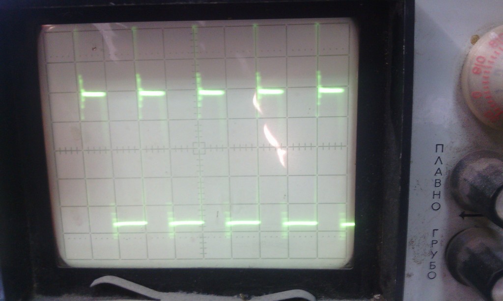

tooshka писал(а):На Али пишут, что 1.1 выдает 500кГц. Вот бы осцилом сигнал поглядеть.
по просьбам трудящихся :hehehe:
легенда:
осциллограф:
X - 1V/div ; Y - 1 uS/div
контроллер:
10000 steps/mm V = 3000 mm/min
500kHz.jpg (35874 просмотра) <a class='original' href='./download/file.php?id=105812&sid=86edd9f39a5cca75c662442d9f55a678&mode=view' target=_blank>Загрузить оригинал (105.48 КБ)</a>

odekolon писал(а):по просьбам трудящихся
Очень даже не плохо. Если есть цифровой осцил, посмотреть что он там выдает при прохождении прямого угла или реверсе направления.
