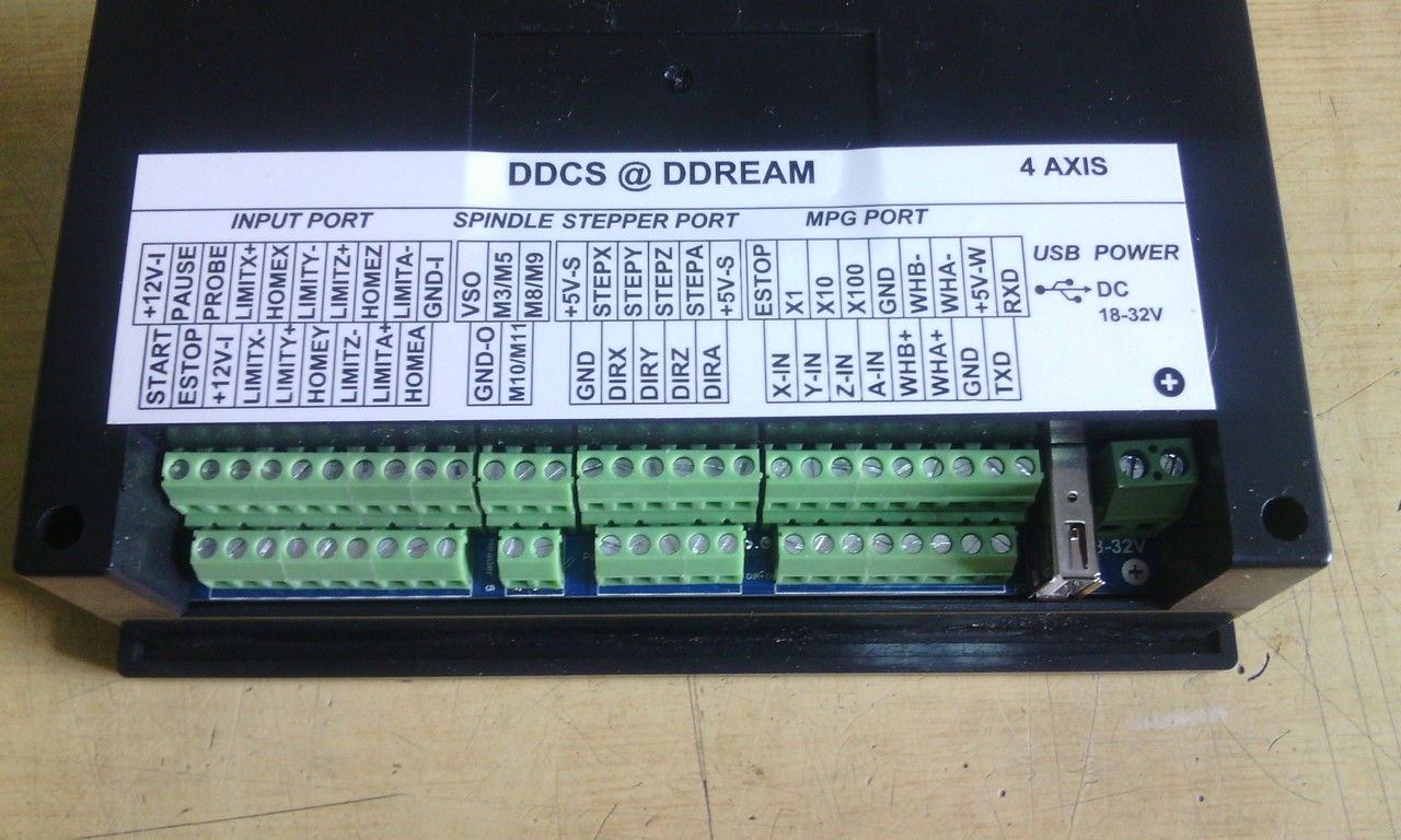

Люблю я всякую хрень испытывать :hehehe: .
Вот контроллер приехал. 4 оси.
Клиент купил станок c NC-studio и говорит " Хочу чтоб одна кнопка была пуск/стоп" и никаких компьютеров.
Задача - двухкоординатное сверление фанеры.
Хозяин-барин.
Заказал в DUXE
приехало.
в комплекте флэшка, кабель для нее , и крепеж. Все.

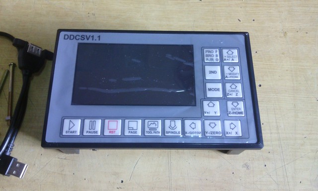

IMG_20170310_132432cr.jpg (35934 просмотра) <a class='original' href='./download/file.php?id=105562&sid=f990c3a5b97275cbd1a8d72a122ec4fe&mode=view' target=_blank>Загрузить оригинал (73.67 КБ)</a>
IMG_20170310_132440cr.jpg (35934 просмотра) <a class='original' href='./download/file.php?id=105563&sid=f990c3a5b97275cbd1a8d72a122ec4fe&mode=view' target=_blank>Загрузить оригинал (232.98 КБ)</a>
Включаю
Жалобно пишшит :hehehe:
А! напряжения не хватает.
добавляю до 20 вольт.
Белый экран. Ладно подождем. Нихрена.
