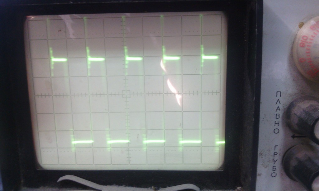

На Али пишут, что 1.1 выдает 500кГц. Вот бы осцилом сигнал поглядеть.

tooshka писал(а):На Али пишут, что 1.1 выдает 500кГц. Вот бы осцилом сигнал поглядеть.
по просьбам трудящихся :hehehe:
легенда:
осциллограф:
X - 1V/div ; Y - 1 uS/div
контроллер:
10000 steps/mm V = 3000 mm/min
500kHz.jpg (35855 просмотров) <a class='original' href='./download/file.php?id=105812&mode=view' target=_blank>Загрузить оригинал (105.48 КБ)</a>

odekolon писал(а):по просьбам трудящихся
Очень даже не плохо. Если есть цифровой осцил, посмотреть что он там выдает при прохождении прямого угла или реверсе направления.
