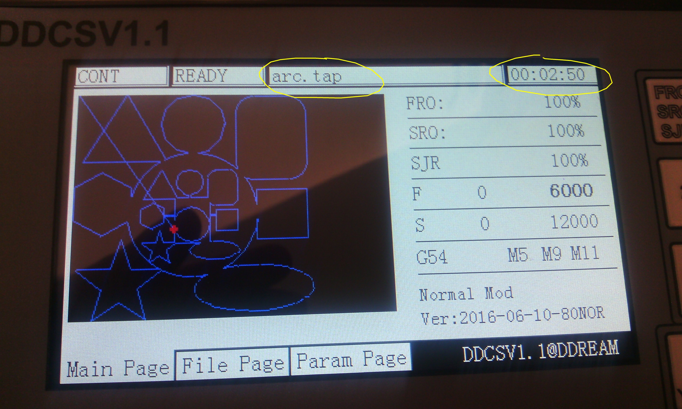

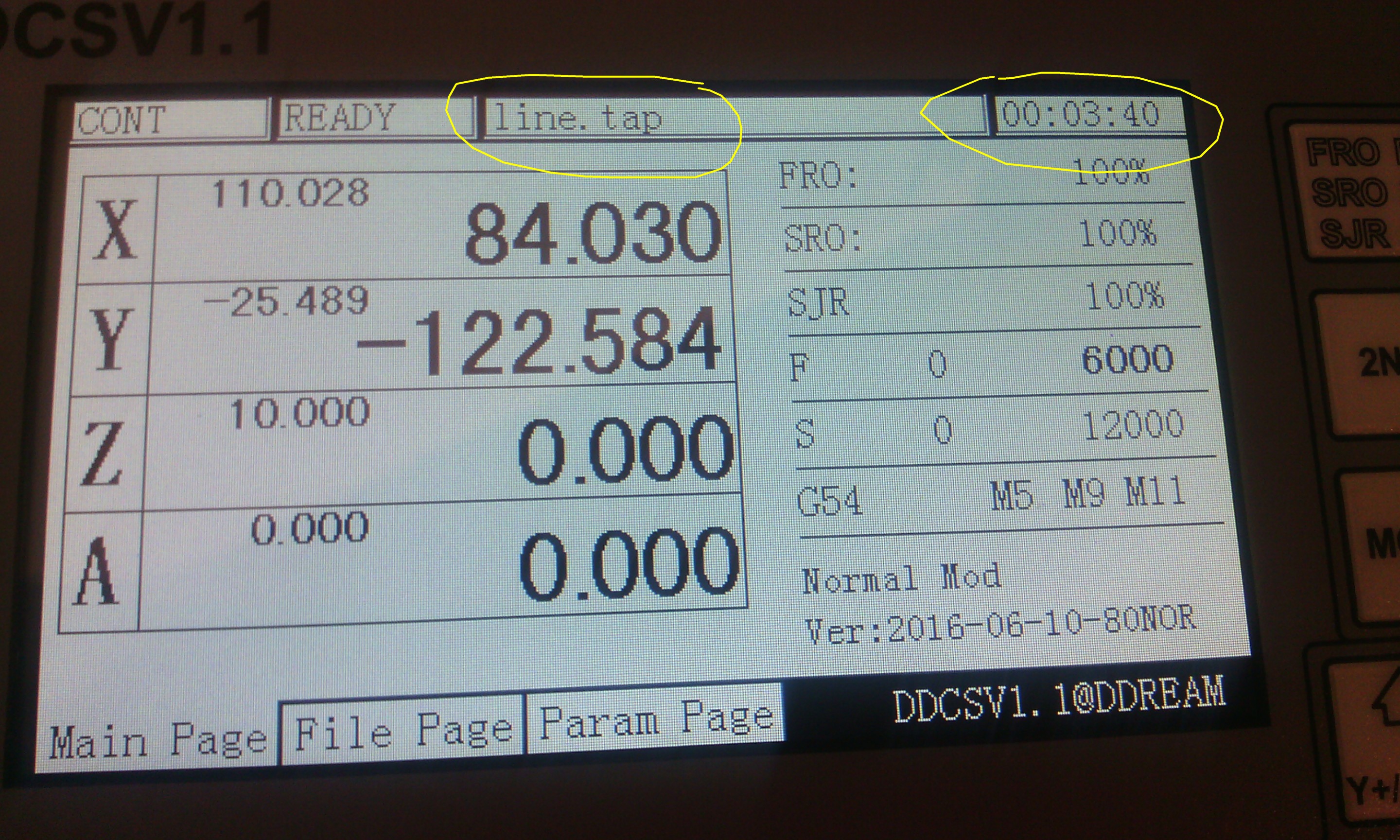

Настройки
Настройки (35827 просмотров) <a class='original' href='./download/file.php?id=105825&mode=view' target=_blank>Загрузить оригинал (1.44 МБ)</a>
Настройки
Результаты
arc (35827 просмотров) <a class='original' href='./download/file.php?id=105828&mode=view' target=_blank>Загрузить оригинал (857.33 КБ)</a>
arc
line (35827 просмотров) <a class='original' href='./download/file.php?id=105827&mode=view' target=_blank>Загрузить оригинал (1.13 МБ)</a>
line
время выполнения - в правом верхнем углу
перед стартом, был вывод в нулевую точку
