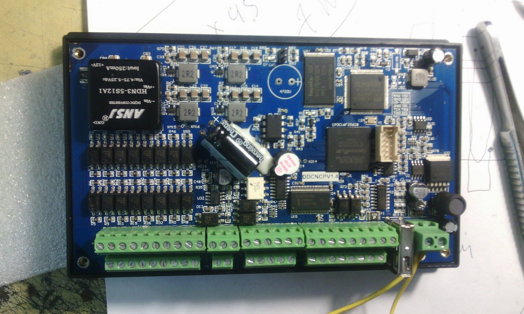

Ну ладно, осторожненько развинчиваем коробочку,
внутри, вроде все культурненько:
inside.jpg (35942 просмотра) <a class='original' href='./download/file.php?id=105567&sid=354b5b9c3c2817bf36f1ae20cc9cb711&mode=view' target=_blank>Загрузить оригинал (195.4 КБ)</a>
крутим дальше... так и есть, шлейф отошел
шлейф.jpg (35942 просмотра) <a class='original' href='./download/file.php?id=105565&sid=354b5b9c3c2817bf36f1ae20cc9cb711&mode=view' target=_blank>Загрузить оригинал (160.69 КБ)</a>
Вставляем шлейф, включаем.
УРА! работает!
Как работать, разобрался с полпинка, даже не пришлось мануал читать
Как настраивать, и подключать, почитал доки, вроде все вменяемое. Можно пульт подключить.
