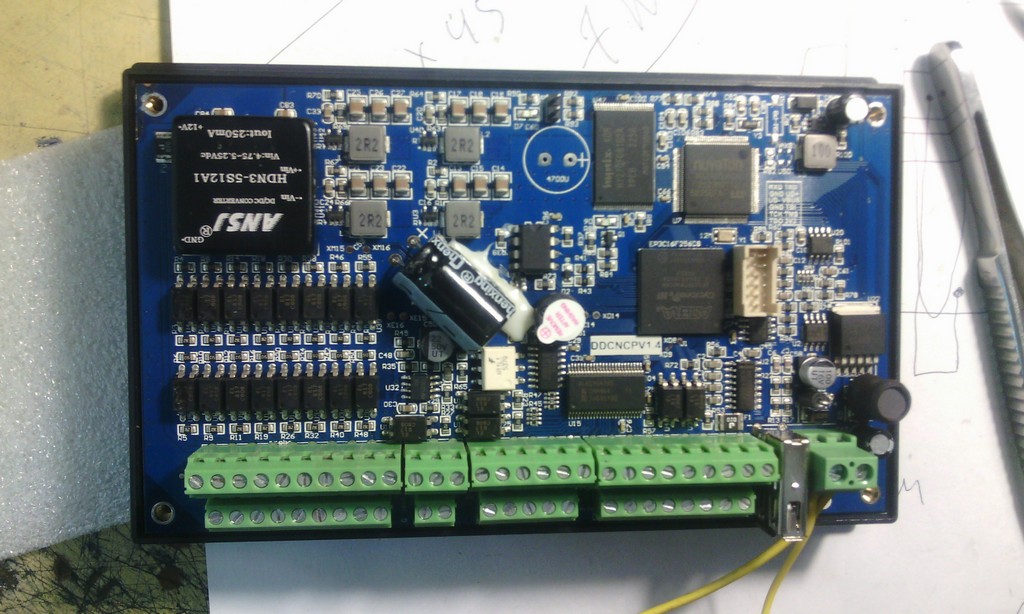

Ну ладно, осторожненько развинчиваем коробочку,
внутри, вроде все культурненько:
inside.jpg (35950 просмотров) <a class='original' href='./download/file.php?id=105567&sid=c0756392df1038491ec3feff52429a22&mode=view' target=_blank>Загрузить оригинал (195.4 КБ)</a>
крутим дальше... так и есть, шлейф отошел
шлейф.jpg (35950 просмотров) <a class='original' href='./download/file.php?id=105565&sid=c0756392df1038491ec3feff52429a22&mode=view' target=_blank>Загрузить оригинал (160.69 КБ)</a>
Вставляем шлейф, включаем.
УРА! работает!
