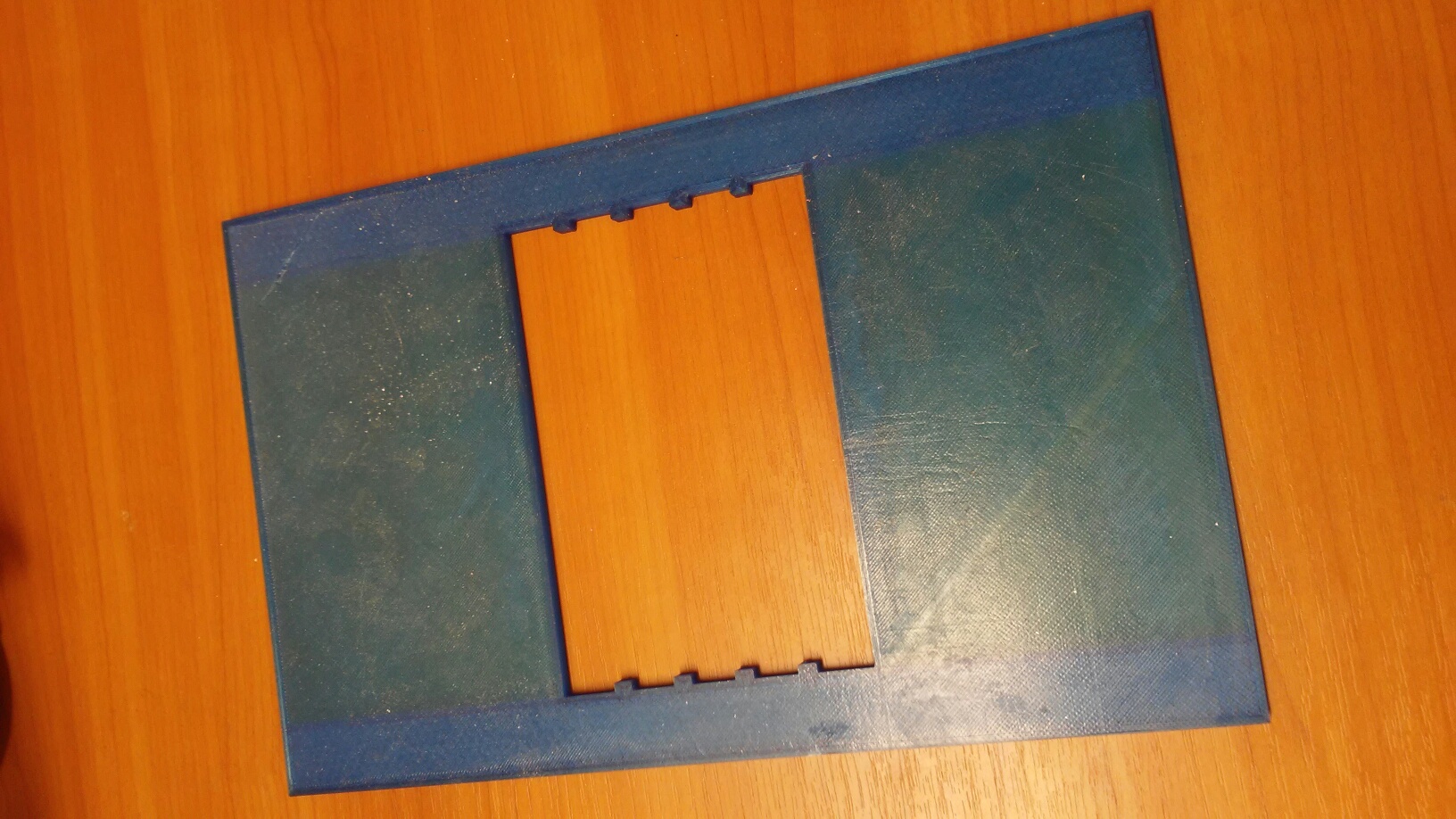

Вариант кожуха от опилок
20210219_220807_resized.jpg (2490 просмотров) <a class='original' href='./download/file.php?id=192486&mode=view' target=_blank>Загрузить оригинал (595.12 КБ)</a>
20210219_220828_resized.jpg (2490 просмотров) <a class='original' href='./download/file.php?id=192487&mode=view' target=_blank>Загрузить оригинал (485.57 КБ)</a>
Кожух01.STL
(11.02 КБ) 189 скачиваний

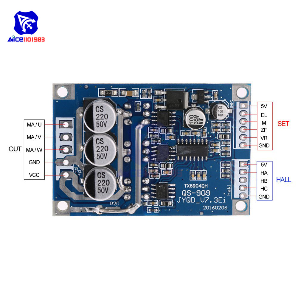

Olaf писал(а): ↑ Первым делом, настроил выходное напряжение модуля, который управляет драйвером для регулировки оборотами шпинделя в диапазоне 0-5 вольт.
Что еще за модуль?!!
На ардуино-шилде, поставляемом вместе со станком, есть выход ШИМ для управления лазером. Амплитуда ШИМ равна 5В на нем.
Если у драйвера шпинделя нет входа ШИМ, а есть только вход 0 - +5В, то достаточно сглаживающей RС-цепочки, чтобы преобразовать ШИМ в необходимое напряжение. Однако даже на простейшем 500Вт драйвере для этого двигателя, который применяю я, уже стоит такая цепочка и в мануале написано: подать либо напряжение 0 - +5, либо средний вывод потенциометра, либо ШИМ амплитудой 5В (вывод VR).
BLDC Controller 500W for Spindle LD42WS (2272 просмотра) <a class='original' href='./download/file.php?id=192574&mode=view' target=_blank>Загрузить оригинал (191.49 КБ)</a>

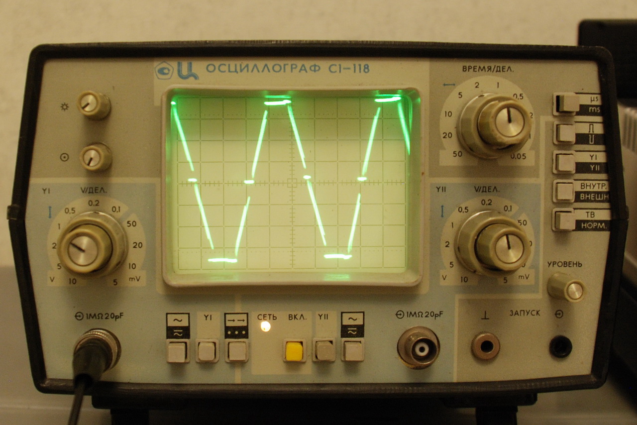

Привет всем!
Я нуждаюсь в помощи, иначе мой мосх треснет :(
Начал настраивать внешний тахометр для шпинделя LD42WS-250w.
Но оказалось, что я не могу понять логику генерируемых BLDC-контроллером сигналов.
Казалось, все понятно: 3 обмотки, 3 датчика Холла, 6 магнитных полюсов.
Замерь частоту на лбом из перечисленных элементе, раздели на 6 и получишь обороты в секунду.
Но я не получил... Точнее получил кучу противоречивых данных.
Истинная частота вращения получена с фотодиода, направленного на вращающийся патрон с отражающей наклейкой (одной).
Так что один период сигнала соответствует одному обороту. Сильные наводки от кабеля питания мотора, т.к. фотодиод без всякого усилителя.
Осциллограмма сигнала фотодиода, направленного на шпиндель с отражающей наклейкой. (2011 просмотров) <a class='original' href='./download/file.php?id=193606&mode=view' target=_blank>Загрузить оригинал (240.76 КБ)</a>
Шкала времени = 2мс/деление
Период = 2,2 деления = 4,4мс
Частота = 227 Гц
Обороты = 13636 об/мин
Осциллограмма со специального выхода контроллера на внешний тахометр.
Осциллограмма сигнала с выхода контроллера «Signal». (2011 просмотров) <a class='original' href='./download/file.php?id=193607&mode=view' target=_blank>Загрузить оригинал (209.72 КБ)</a>
Шкала времени = 0,1мс/деление
Период = 3,8 деления = 0,38 мс
Частота = 2631 Гц
Обороты = 13157 об/мин (при 12-и импульсах на один оборот)
В мануале ничего не сказано про множитель/делитель. Так и что, делитель равен 12?!!

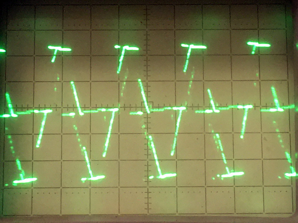

Ну, ладно. Решил поискать правды на датчиках Холла и обмотках.
Осциллограмма сигнала с выхода одного из датчиков Холла (2011 просмотров) <a class='original' href='./download/file.php?id=193608&mode=view' target=_blank>Загрузить оригинал (239.52 КБ)</a>
Шкала времени = 0,2мс/деление
Период = 5,7 деления = 1,14 мс
Частота = 877 Гц
Обороты = 8770 об/мин (при 6-и полюсах)
Что? Ранее же было получено значение около 13000 об/мин!
Другой делитель? Не 6? А какой же?
Интересно... Решил проверить на обмотках.
Вообще сигнал странный, но ладно - BLDC штука тёмная :)
Осциллограмма сигнала с одной из обмоток статора. (2011 просмотров) <a class='original' href='./download/file.php?id=193609&mode=view' target=_blank>Загрузить оригинал (226.33 КБ)</a>
Шкала времени = 0,5мс/деление
Период = 2,3 деления = 1,15 мс
Частота = 869 Гц
Обороты = 8695 об/мин (при 6-и полюсах)
Опять непонятные 8595?
Ничего не понимаю...
Последний раз редактировалось Курдль 19 мар 2021, 08:08, всего редактировалось 1 раз.
