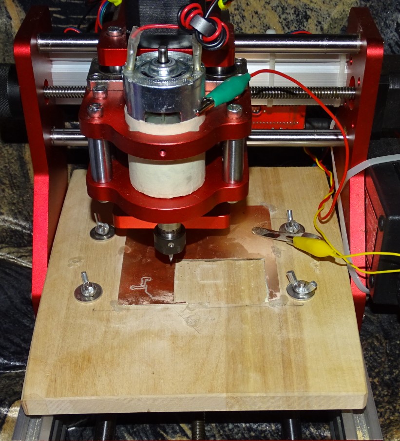

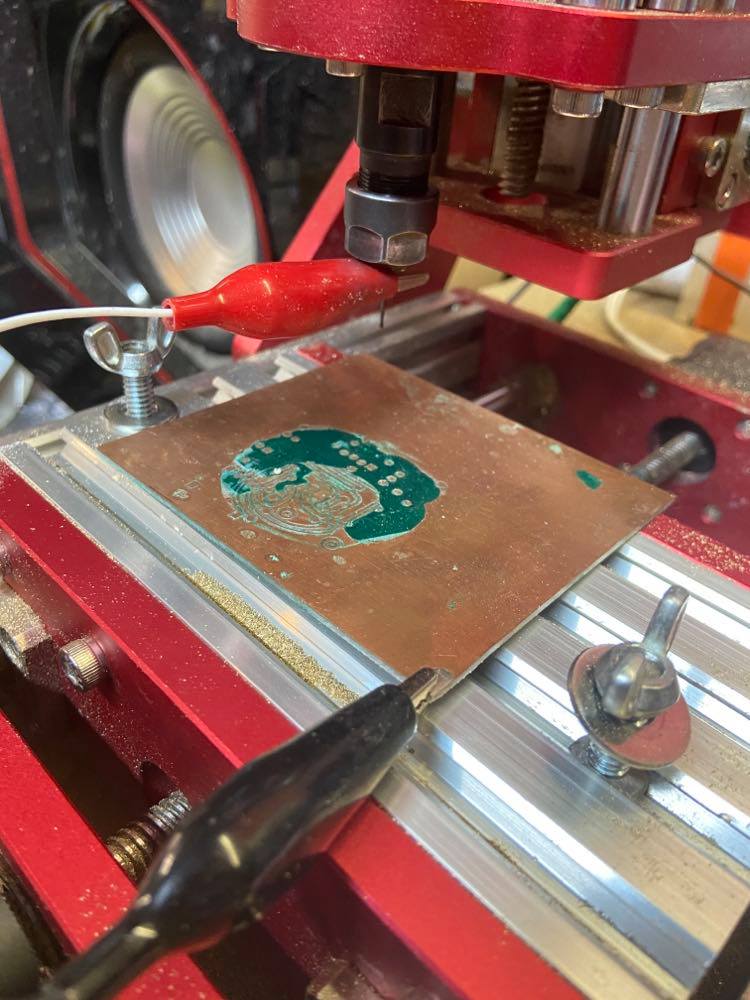

I made a Z probe for my machine out of one screened cable, two alligator clips and two header type plugs. Is this what you were thinking of?
Height Map Probe 1.jpg (2597 просмотров) <a class='original' href='./download/file.php?id=187931&mode=view' target=_blank>Загрузить оригинал (96.09 КБ)</a>
I solder a wire tag onto the pcb and connect one of the alligator clips to this while height mapping (2597 просмотров) <a class='original' href='./download/file.php?id=187932&mode=view' target=_blank>Загрузить оригинал (78.51 КБ)</a>

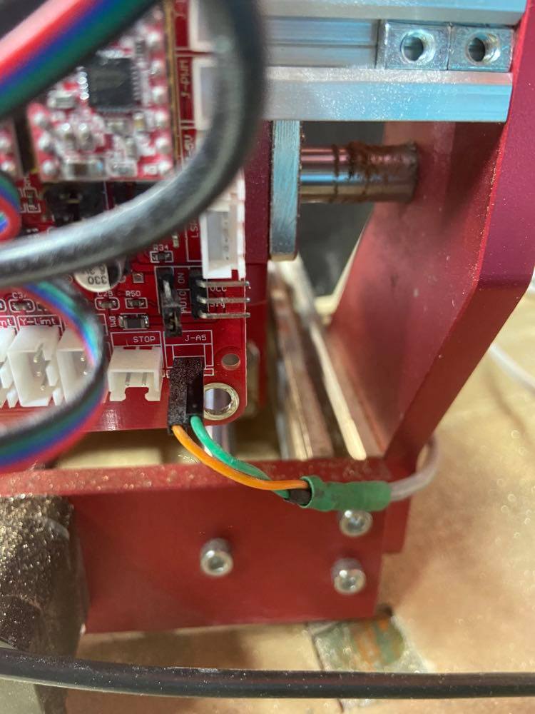

MegaBlackJoe писал(а): ↑07 окт 2020, 13:29 Подскажите, у кого-нибудь на контроллере есть разъем для Z щупа?
У кого-то я видел на шилде пин под названием G38.
А у меня такого не было. Пришлось снимать с ноги ардуино А5.

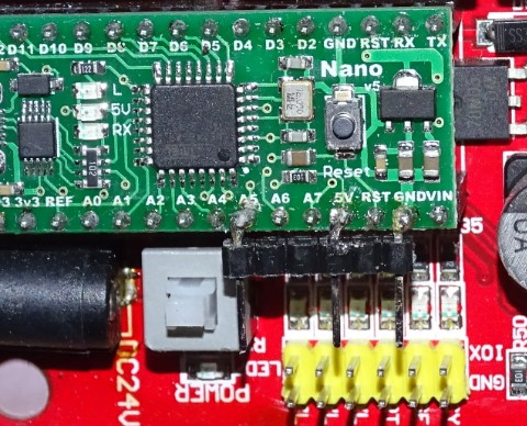

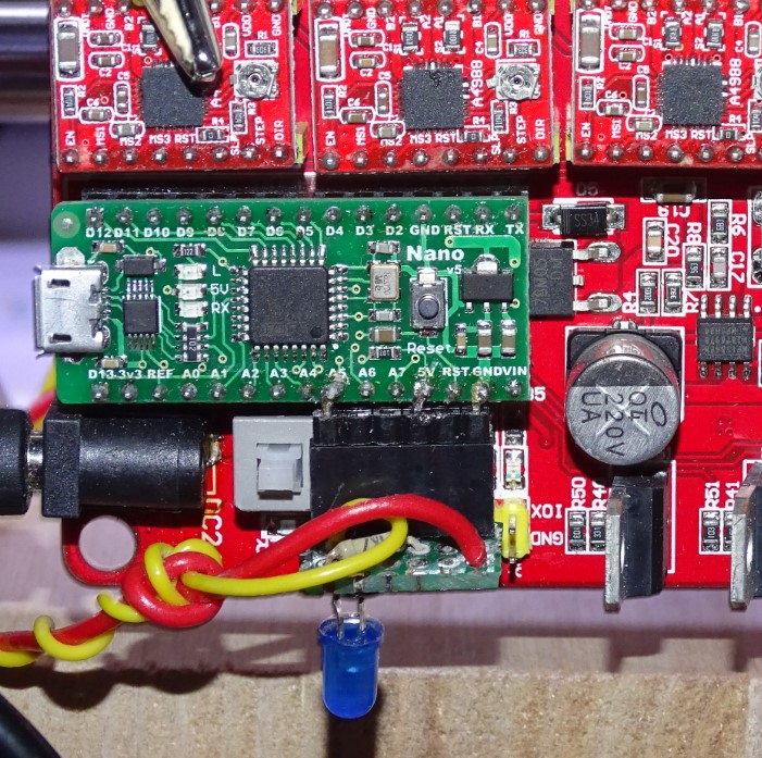

Не у всех плата разведена так, как у Вас. У меня в этом месте размещен разъем Bluetooth.
Поэтому, приходится припаивать вилку к Nano. (2511 просмотров) <a class='original' href='./download/file.php?id=188130&mode=view' target=_blank>Загрузить оригинал (130.78 КБ)</a>
К которой подключается колодка Z-щупа. У меня он просто резистор в 1,5 кОм с последовательно подключенным светодиодом. Резистор на +5 В, красный (земля) на корпус шпинделя, желтый (A5) на фольгу платы. (2511 просмотров) <a class='original' href='./download/file.php?id=188131&mode=view' target=_blank>Загрузить оригинал (84.56 КБ)</a>
Pic03.jpg (2511 просмотров) <a class='original' href='./download/file.php?id=188132&mode=view' target=_blank>Загрузить оригинал (202.09 КБ)</a>
Pic04.jpg (2509 просмотров) <a class='original' href='./download/file.php?id=188134&mode=view' target=_blank>Загрузить оригинал (201.06 КБ)</a>

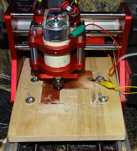

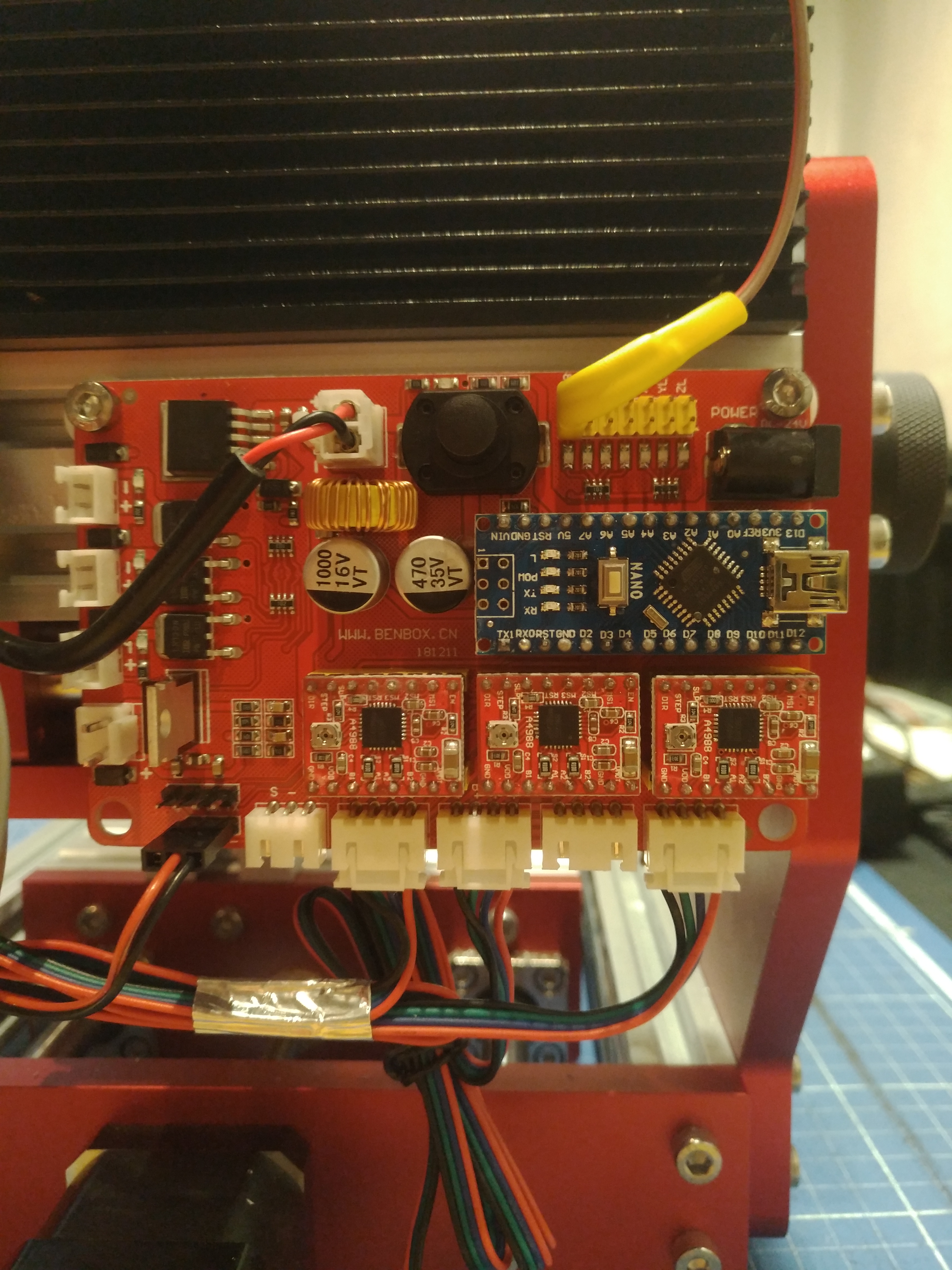

Да, у меня плата была сразу с разъемом G38, на нее просто накинул 2 провода с крокодилами и готово, без танцев с бубном :)
IMG_20200121_142421.jpg (2348 просмотров) <a class='original' href='./download/file.php?id=188672&mode=view' target=_blank>Загрузить оригинал (3.37 МБ)</a>

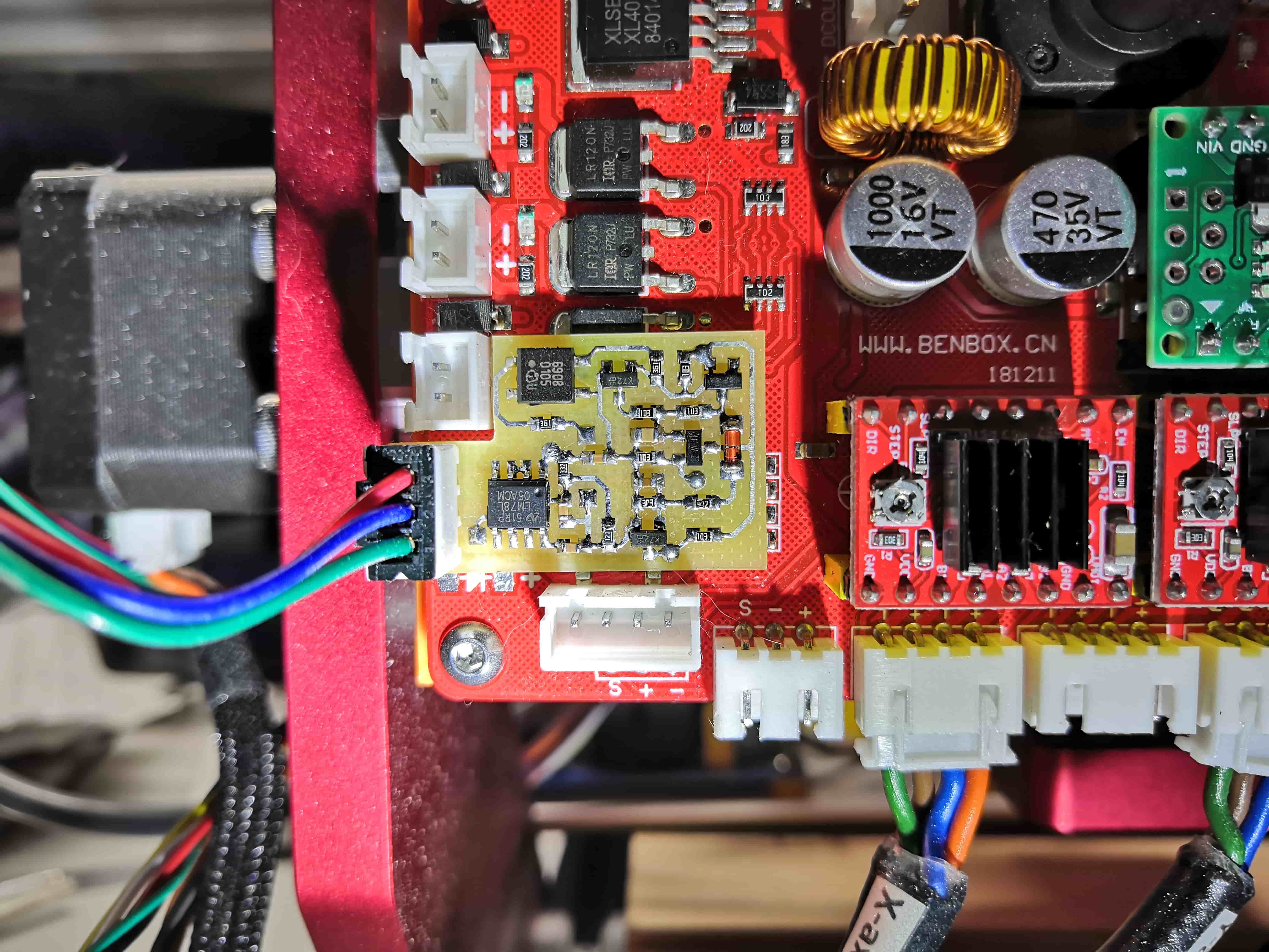

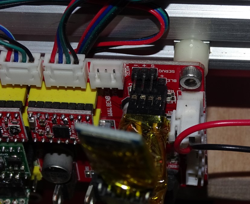

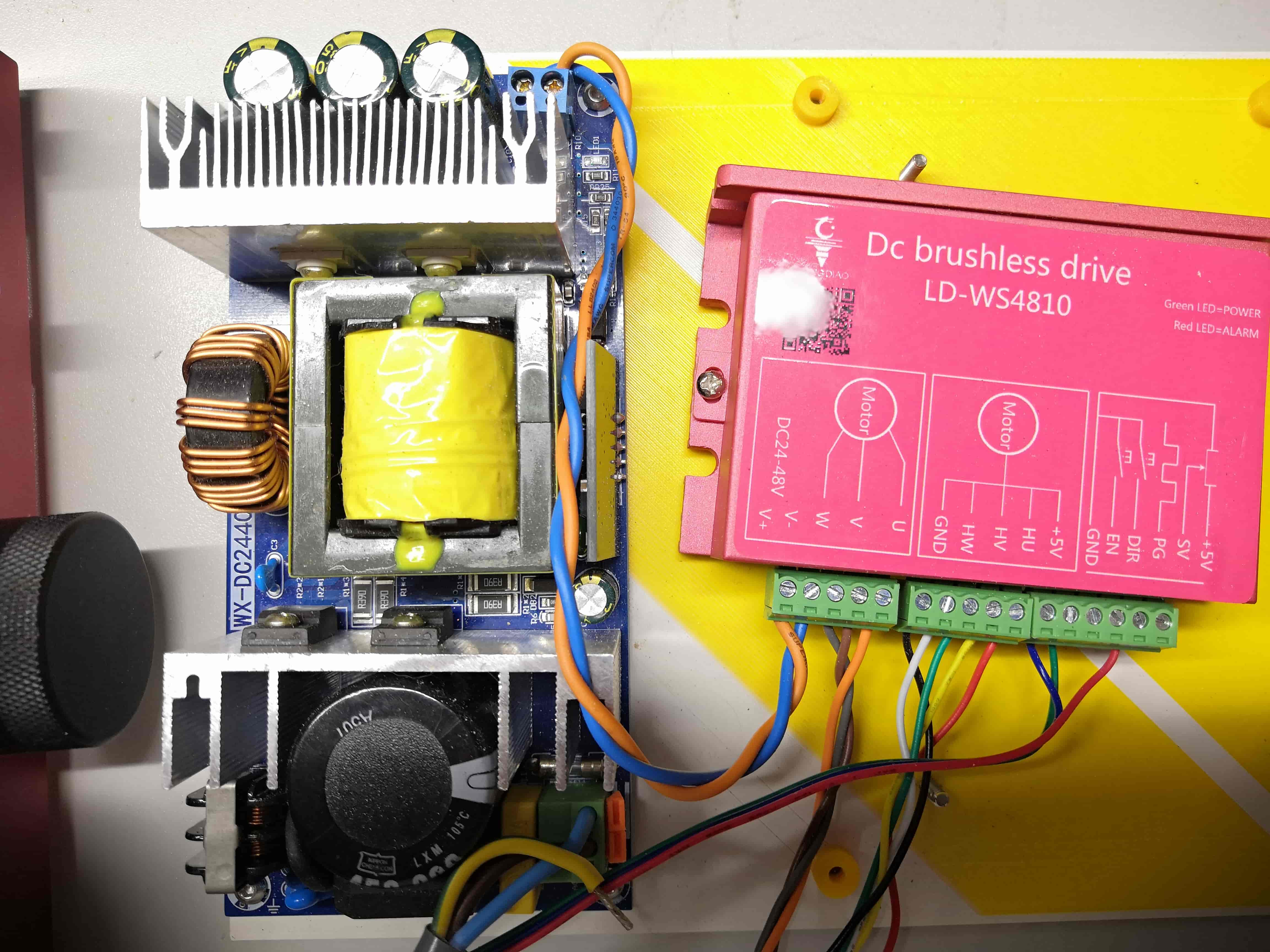

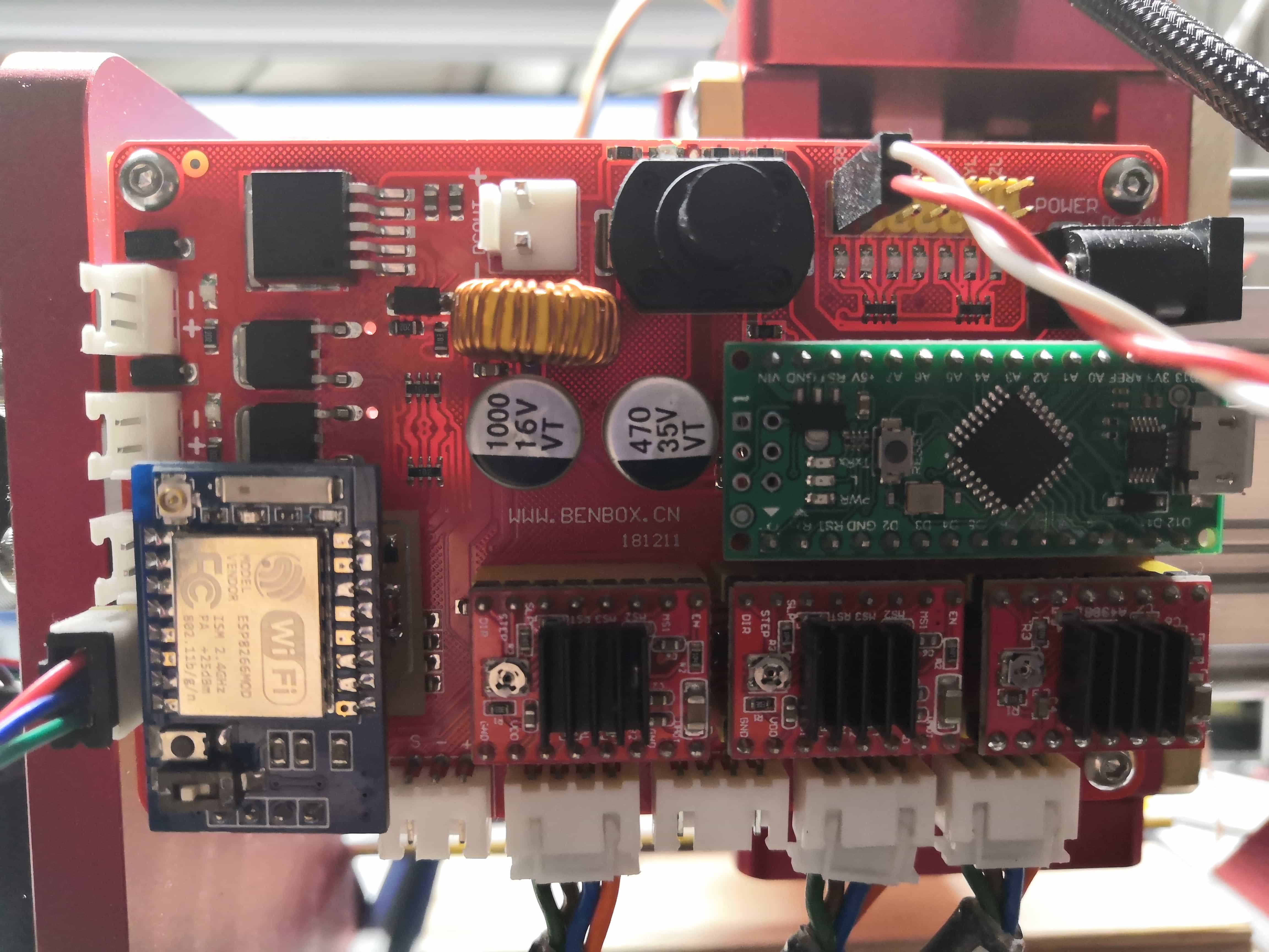

Привет, я заморочился. NVBDH+ мне не понравился, на шпинделе LD42WS-250w плавают обороты, настройки количества импульсов не помогли. Купил LD-WS4810, с ним этих проблем нет. Для программного управления оборотами нашел схему в интернет, сделал платку, установил ее на шилд, предварительно выпаяв P55NF06L, светодиод и его резистор. Управление станком через WiFi. Блок питания WX-DC2440, 24V, 12.5A, 300W
Плата управления (2317 просмотров) <a class='original' href='./download/file.php?id=188699&mode=view' target=_blank>Загрузить оригинал (471.96 КБ)</a>
Плата управления
Блок питания и драйвер (2317 просмотров) <a class='original' href='./download/file.php?id=188700&mode=view' target=_blank>Загрузить оригинал (465.09 КБ)</a>
Модуль WiFi (2317 просмотров) <a class='original' href='./download/file.php?id=188701&mode=view' target=_blank>Загрузить оригинал (456.64 КБ)</a>
Модуль WiFi

Но ведь на этом драйвера нет тахометра... Как понять, что обороты на нем не плавают?.. Вообще я не замечал на NVBDH+ чтобы обороты плавали (после замены подшипников в самом шпинделе, т.к. китайские подшипники с квадратными шариками давали такой эффект..) до 22к оборотов. Дальше если повышать, то начинает какая то фигня на тахометре ползти.. Хотя по звуку чувствуется, что шпиндель крутится быстрей 22к намного....

Может мне повезло с этим экземпляром NVBDH+, при повороте ручки, с определенного момента начинали дико плавать обороты, почти как старт-стоп режим. На слух обороты определять нет опыта, надо будет на Arduino собрать тахометр, для тестов..
