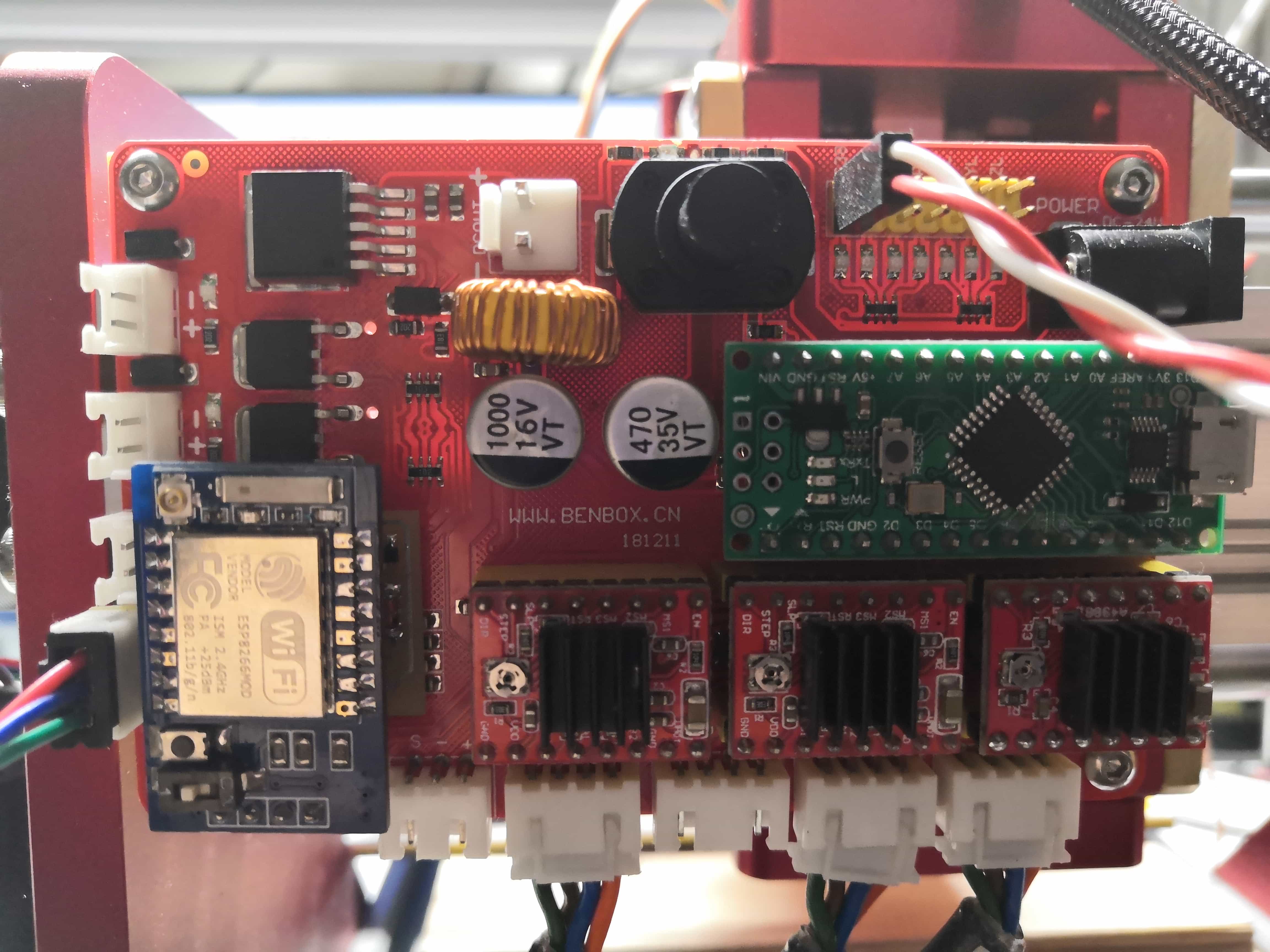

I made a Z probe for my machine out of one screened cable, two alligator clips and two header type plugs. Is this what you were thinking of?
Height Map Probe 1.jpg (2349 просмотров) <a class='original' href='./download/file.php?id=187931&sid=18da48a6ab6feffee0313f485b76db31&mode=view' target=_blank>Загрузить оригинал (96.09 КБ)</a>
I solder a wire tag onto the pcb and connect one of the alligator clips to this while height mapping (2349 просмотров) <a class='original' href='./download/file.php?id=187932&sid=18da48a6ab6feffee0313f485b76db31&mode=view' target=_blank>Загрузить оригинал (78.51 КБ)</a>

Не у всех плата разведена так, как у Вас. У меня в этом месте размещен разъем Bluetooth.
Поэтому, приходится припаивать вилку к Nano. (2263 просмотра) <a class='original' href='./download/file.php?id=188130&sid=18da48a6ab6feffee0313f485b76db31&mode=view' target=_blank>Загрузить оригинал (130.78 КБ)</a>
К которой подключается колодка Z-щупа. У меня он просто резистор в 1,5 кОм с последовательно подключенным светодиодом. Резистор на +5 В, красный (земля) на корпус шпинделя, желтый (A5) на фольгу платы. (2263 просмотра) <a class='original' href='./download/file.php?id=188131&sid=18da48a6ab6feffee0313f485b76db31&mode=view' target=_blank>Загрузить оригинал (84.56 КБ)</a>
Pic03.jpg (2263 просмотра) <a class='original' href='./download/file.php?id=188132&sid=18da48a6ab6feffee0313f485b76db31&mode=view' target=_blank>Загрузить оригинал (202.09 КБ)</a>
Pic04.jpg (2261 просмотр) <a class='original' href='./download/file.php?id=188134&sid=18da48a6ab6feffee0313f485b76db31&mode=view' target=_blank>Загрузить оригинал (201.06 КБ)</a>
