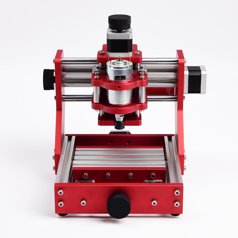

Описание станка, основные характеристики: Изделие китайского станкопрома "CNC1310".
Различные продавцы именуют по-разному: "Moski CNC 1310", "Benbox CNC 1310"
Довольно-таки ладный станок для своей ценовой категории. Супер-компактный.
Основные детали из листового алюминия 10мм, станочные профили 40x20 / 80x20.

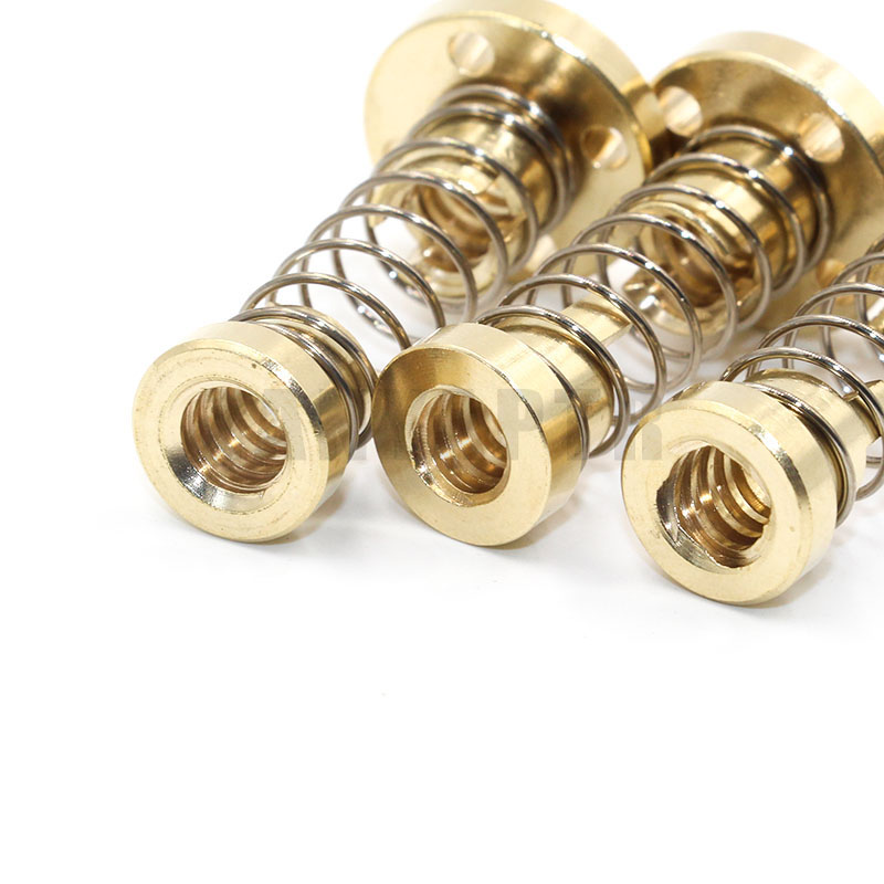

Линейные направляющие d12мм, ведущие винты T8, безлюфтовые гайки.
Шаговые двигатели Nema-17 с запрессованными ведущими винтами.
Электроника - GRBL shield + Arduino Nano.
В базовой комплектации шпиндель "775" постоянного тока с патроном ER11.
Возможна комплектация лазером от 500 мВт до 5.5 Вт.
Рабочее поле: 126mm * 88mm * 38mm
(возможно расширение)
Обрабатываемые материалы: мягкие металлы (официально заявлена только гравировка, но с натяжкой и фрезеровка), пластик, дерево и т.п.
Если поставить годный шпиндель - возможна полноценная фрезеровка мягких металлов.
Ориентировочный бюджет: 25 000 р.
Русскоязычный сайт станка (не продажа): https://cnc1310.ru/

А если посмотреть на характеристики рабочего поля - 126mm * 88mm * 38mm, то вообще можно расслабиться. Я больше озабочен Т-винтом и безлюфтовой гайкой.
Ведь жесткость пружины гораздо меньше типового усилия на фрезу.

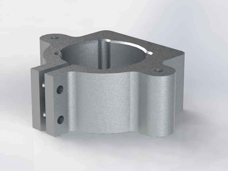

Вообще он мне нужен для моих радиолюбительских + фотографических поделок. Возможность установки лазера - плюс.
На видео действительно чудовищные вибрации. Это из-за идиотского способа крепления т.н. "шпинделя" - во фланец на 2-х болтах.
Я даже спросил автора, использовал ли он какую-то дополнительную прокладку между шпинделем и верхним хомутом.
Также могут быть биения из-за дешевого патрона.
Также тиски, использованные автором - подвальная китайская поделка, не способная удержать деталь (автор сознался, что болванка в конце-концов благополучно улетела).
Я изменил конструкцию, применив хомут, как на рисунке:
bracket1.jpg (200599 просмотров) <a class='original' href='./download/file.php?id=144238&sid=1e44a078b68b5bf293d8e67540c88b07&mode=view' target=_blank>Загрузить оригинал (17.91 КБ)</a>

2. Гайки антилюфт, идущие в комплекте - ущербны. Фактически это две обычные ведомые гайки, скрепленные длинными болтами и разделенные пружиной. А должна быть, как на приложенной картинке.
Хуже того - видеоинструкция по сборке станка диктует неправильную сборку этих гаек, а именно - во фланцевые отверстия продеваются длинные болты и закрепляются самоконтрящейся гайкой.
Т.к. фланцевые отверстия имеют больший диаметр, чем болты - гайки получают несколько степеней свободы. Возможно звуки, которые Вы слышали - как раз следствие этого "люфта безлюфтовых гаек".
Что можно сделать? Я прикрутил "стационарные" гайки к панелям подвижной детали станка длинными болтами так, чтобы резьбовые части болтов торчали в сторону "подвижной" гайки. И уж её надеваю на эти болты, как на направляющие.
Это значительно уменьшило степень свободы второй гайки. Натяжение пружины должно быть максимальным - она и так хлипкая.
Смазывать линейные направляющие нет смысла - в станке применены подшипники качения.
Смазывать ведущие валы многие рекомендуют. Но надо выбирать компромисс - к ним тогда будет липнуть вся стружка из под фрезы и лезть под гайки.
Могу дать еще одну рекомендацию по сборке: сначала "прихватите" все болты в подвижной конструкции, вставьте ведущий вал в гайку, а уж потом затягивайте все болты, постоянно проверяя подвижность узлов перемещения. Кроме того - проверьте всю геометрию станка (мне пришли несколько бракованных деталей - с дефектами, на глаз не заметными. Напр. отпил торца профиля не под прямым углом, или длина 199, а не 200 мм). Это приведет к перекосу конструкции, затруднению движения и быстрому износу.
Последними следует затягивать болты М3 крепления ШД.
