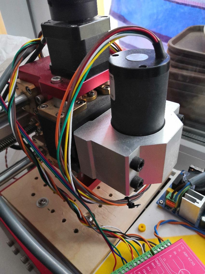

Привет, как обещал, сделал лабораторную работу с драйвером NVBDH+ и шпинделем LD42WS-250W. Тахометр на Arduino не взлетел, пришлось купить UNI-T UT373.
Ниже табличка с показаниями тахометров NVBDH+ и UT373, переключение параметра "Умножение частоты обратной связи сигнала скорости P5" на показание тахометра NVBDH+ не влияет. После 2550 оборотов, на тахометре NVBDH+ показания уменьшаются, еще чуть дальше начинается пляска с оборотами шпинделя.
NVBDH+ UT373
290 1500
500 2480
700 3500
900 4470
1100 5454
1200 6000
1400 7017
1600 7843
1800 9090
2000 10000
2200 10900
2400 11880
2550 12565
С драйвером LD-WS4810 таких проблем нет, максимальные обороты составили 17400. Видео с работой драйвера NVBDH+ и шпинделя LD42WS-250W доступно по ссылке https://disk.yandex.ru/d/hYr3zh6H6lnVvg?w=1

Курдль писал(а): ↑ А как Вы разгоняете BLDC мотор
Рассказываю, как я делаю, может и заблуждаюсь местами, чукча больше читатель, чем писатель. Первым делом, настроил выходное напряжение модуля, который управляет драйвером для регулировки оборотами шпинделя в диапазоне 0-5 вольт.
Модуль (2299 просмотров) <a class='original' href='./download/file.php?id=192562&mode=view' target=_blank>Загрузить оригинал (233.89 КБ)</a>
Модуль
Далее, как я понимаю работу шпинделя. Контроллер драйвера, в зависимости от приложенного на вход управления оборотами напряжения изменяет скорость переключения катушек в статоре. В след за магнитным полем этих катушек вращаются магниты в роторе. Датчики Холла нужны для обратной связи, чтобы контроллер знал, как вращается ротор. Поскольку я оперирую только изменением напряжения 0-5 вольт, которое является штатным для контроллера драйвера, то я его не разгоняю, а использую в пределах его ТТХ.
Про шпиндель, его максимальные обороты по паспорту 12000. С драйвером LD-WS4810 он может работать на 17400, потолок для этой пары драйвер-шпиндель, и это здоровья ему не добавляет. Блок питания всегда один и тот же WX-DC2440.

Кронштейн (2299 просмотров) <a class='original' href='./download/file.php?id=192563&mode=view' target=_blank>Загрузить оригинал (285.69 КБ)</a>
Кронштейн

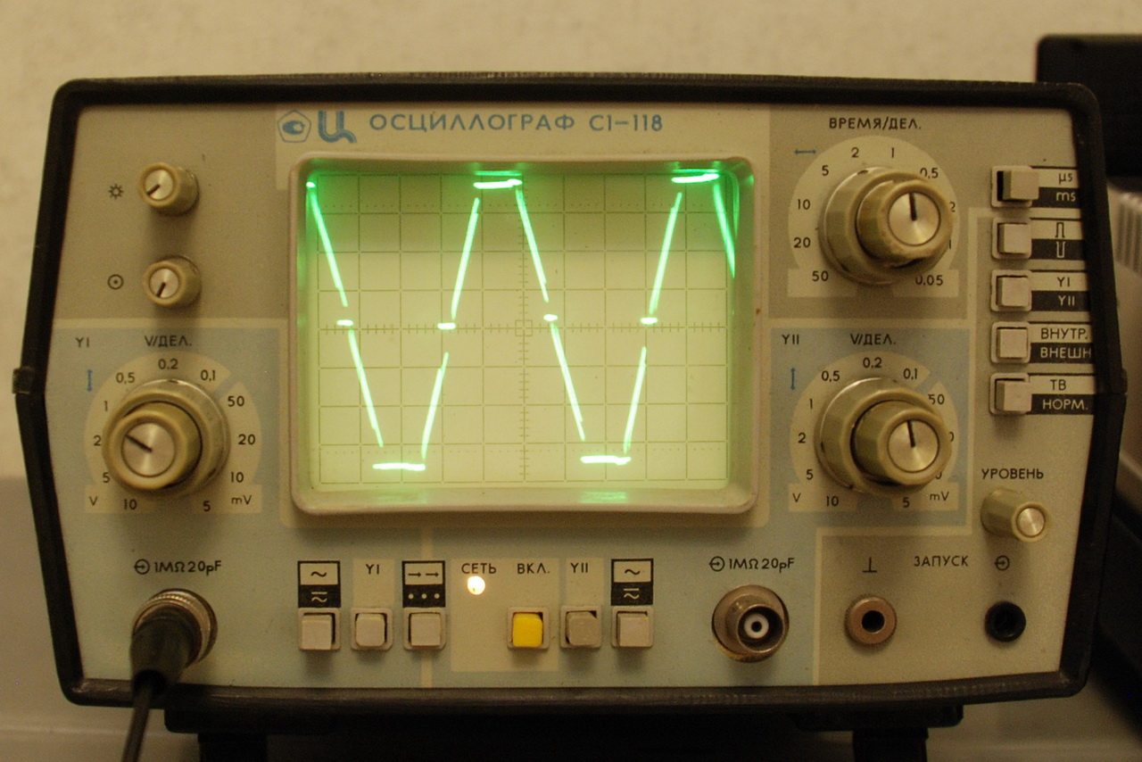

Привет всем!
Я нуждаюсь в помощи, иначе мой мосх треснет :(
Начал настраивать внешний тахометр для шпинделя LD42WS-250w.
Но оказалось, что я не могу понять логику генерируемых BLDC-контроллером сигналов.
Казалось, все понятно: 3 обмотки, 3 датчика Холла, 6 магнитных полюсов.
Замерь частоту на лбом из перечисленных элементе, раздели на 6 и получишь обороты в секунду.
Но я не получил... Точнее получил кучу противоречивых данных.
Истинная частота вращения получена с фотодиода, направленного на вращающийся патрон с отражающей наклейкой (одной).
Так что один период сигнала соответствует одному обороту. Сильные наводки от кабеля питания мотора, т.к. фотодиод без всякого усилителя.
Осциллограмма сигнала фотодиода, направленного на шпиндель с отражающей наклейкой. (2013 просмотров) <a class='original' href='./download/file.php?id=193606&mode=view' target=_blank>Загрузить оригинал (240.76 КБ)</a>
Шкала времени = 2мс/деление
Период = 2,2 деления = 4,4мс
Частота = 227 Гц
Обороты = 13636 об/мин
Осциллограмма со специального выхода контроллера на внешний тахометр.
Осциллограмма сигнала с выхода контроллера «Signal». (2013 просмотров) <a class='original' href='./download/file.php?id=193607&mode=view' target=_blank>Загрузить оригинал (209.72 КБ)</a>
Шкала времени = 0,1мс/деление
Период = 3,8 деления = 0,38 мс
Частота = 2631 Гц
Обороты = 13157 об/мин (при 12-и импульсах на один оборот)
В мануале ничего не сказано про множитель/делитель. Так и что, делитель равен 12?!!

Курдль писал(а): ↑ Частота = 2631 Гц
Это частота ШИМ скорее всего.

Serg писал(а): ↑ Это частота ШИМ скорее всего.
1. Где внутри контроллера гуляет ШИМ?
2. Почему этот ШИМ имеет коэфф. заполнения около 50%? Что будет, если он дотянется до 100%? Шпиндель улетит в космос? :)
3. Частота уменьшается, если притормаживать шпиндель.
4. С чего бы ШИМу попасть на выход специально предназначенный для подключения внешнего тахометра? (См. вывод Signal на схеме)
Кстати, интересно, что значит "BLDC Motor Hall Angle 120*"? Что, у него не 6, а 3 полюса? :) Или это просто так фаза пояснена?

calabr
Сообщения: 678
Репутация: 146
Настоящее имя: Calabr
Откуда: Киев
Сообщение calabr »
ШИМ там регулирует ток в обмотках. 2K для шим маловато. Пищать будет адски.
Датчики 120° значит они расположены так, что дают сигнал со смещением 120° относительно магнитных полюсов.
Магнит на роторе скорее всего 2-х полюсный(2 пары полюсов) а статор может быть с 6 обмотками.
Проверить сколько полюсов магнита можно подключив датчик холла и покрутить рукой 1оборот. Сколько периодов - столько и магнитных полюсов.
Осцил ловит кучу шумов. Ему-бы на вход фильтр с частотой среза чуть выше расчетной частоты сигнала.
Предлагаю начинать мерять обороты не с 13K, а с минимальных. Проще отстроиться от помех ШИМ, правда помехи от коммутации обмоток никуда не денутся. Будут преследовать по частоте...
Теоретически на выходе контроллера для оборотов должен быть сигнал с частотой вращения * на кол-во полюсов магнита.
По идее, чем больше полюсов, тем выше нужна частота коммутации обмоток и 2-3 пары для 24К/мин дают макс. Частоту 800Гц и 1200Гц. Это и должен выдавать контроллер на выходе оборотов.
У меня мотор без датчиков на 12К оборотов. Контроллер выдает частоту * 2. Максимум 400Гц
Частотомер часто хватает помехи и может показывать килогерцы. Лечится более аккуратным подключением земли и резистором в параллель щупам.
