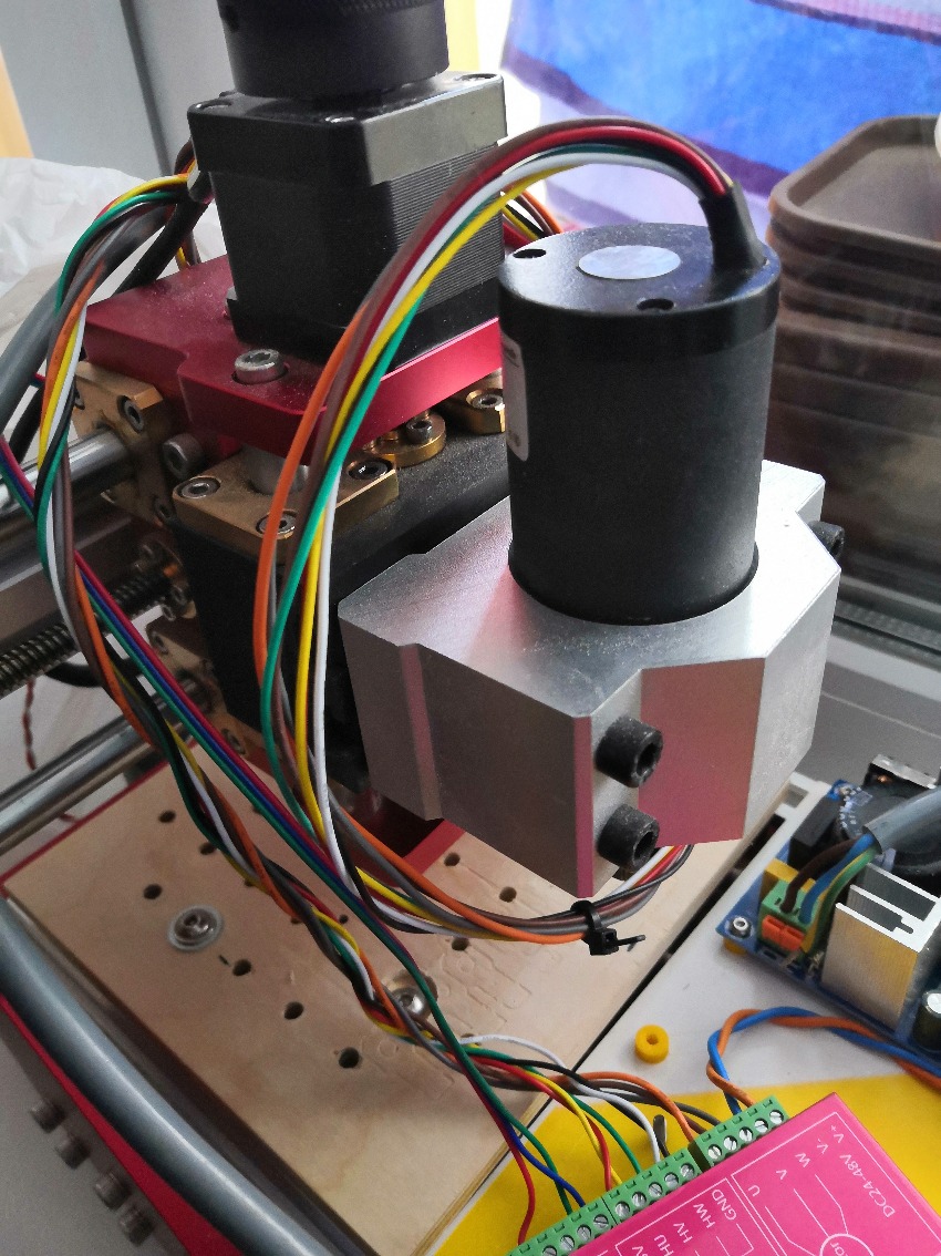

Привет, как обещал, сделал лабораторную работу с драйвером NVBDH+ и шпинделем LD42WS-250W. Тахометр на Arduino не взлетел, пришлось купить UNI-T UT373.
Ниже табличка с показаниями тахометров NVBDH+ и UT373, переключение параметра "Умножение частоты обратной связи сигнала скорости P5" на показание тахометра NVBDH+ не влияет. После 2550 оборотов, на тахометре NVBDH+ показания уменьшаются, еще чуть дальше начинается пляска с оборотами шпинделя.
NVBDH+ UT373
290 1500
500 2480
700 3500
900 4470
1100 5454
1200 6000
1400 7017
1600 7843
1800 9090
2000 10000
2200 10900
2400 11880
2550 12565
С драйвером LD-WS4810 таких проблем нет, максимальные обороты составили 17400. Видео с работой драйвера NVBDH+ и шпинделя LD42WS-250W доступно по ссылке https://disk.yandex.ru/d/hYr3zh6H6lnVvg?w=1

Olaf писал(а): Тахометр на Arduino не взлетел
Почему? Какие сложности возникли?
Olaf писал(а): После 2550 оборотов, на тахометре NVBDH+ показания уменьшаются, еще чуть дальше начинается пляска с оборотами шпинделя.
Похоже на срабатывание какой-то защиты. У источника напряжения мощности хватает?
Olaf
Сообщения: 0
Зарегистрирован: 14 ноя 2020, 11:51
Репутация: 3
Сообщение Olaf »
Курдль писал(а): Почему? Какие сложности возникли?
Подозреваю, что дело в моем умении программировать
Курдль писал(а): Похоже на срабатывание какой-то защиты. У источника напряжения мощности хватает?
Блок питания WX-DC2440, 24V, 12.5A, 300W, на другом драйвере таких проблем нет. Шпиндель на холостом ходу, много не кушает.
На мой взгляд, у NVBDH+ аллергия на этот шпиндель. Если серьезно, только сейчас, посмотрев видео про этот драйвер и шпиндель от igor_kovchegin, обратил внимание на то, что в видео на тахометре цифры не больше 2500. Если посмотреть табличку в моей лабораторной работе и привести к нормальным показаниям, то это соответствует примерно 12375 оборотам. На моем экземпляре проблемы начинаются после 2550. Внимательно перечитав инструкцию на NVBDH+ увидел в технических характеристиках такую строчку "максимальная скорость вращения управляемого двигателя — 12000 оборотов в минуту;". Вот и ответ на эту проблему, просто упираемся в верхнюю границу драйвера.

Курдль писал(а): А как Вы разгоняете BLDC мотор
Рассказываю, как я делаю, может и заблуждаюсь местами, чукча больше читатель, чем писатель. Первым делом, настроил выходное напряжение модуля, который управляет драйвером для регулировки оборотами шпинделя в диапазоне 0-5 вольт.
Модуль (1768 просмотров) <a class='original' href='./download/file.php?id=192562&sid=06d4f51abe37ae7fe481f1c2ee029e74&mode=view' target=_blank>Загрузить оригинал (233.89 КБ)</a>
Модуль
Далее, как я понимаю работу шпинделя. Контроллер драйвера, в зависимости от приложенного на вход управления оборотами напряжения изменяет скорость переключения катушек в статоре. В след за магнитным полем этих катушек вращаются магниты в роторе. Датчики Холла нужны для обратной связи, чтобы контроллер знал, как вращается ротор. Поскольку я оперирую только изменением напряжения 0-5 вольт, которое является штатным для контроллера драйвера, то я его не разгоняю, а использую в пределах его ТТХ.
Про шпиндель, его максимальные обороты по паспорту 12000. С драйвером LD-WS4810 он может работать на 17400, потолок для этой пары драйвер-шпиндель, и это здоровья ему не добавляет. Блок питания всегда один и тот же WX-DC2440.
Курдль писал(а): Вы замеряли? Этот шпиндель
Ток не замерял, как и не смотрел осциллографом, если интересно, могу это сделать, но позже. Про греется, да, есть такое, но я с этим борюсь посредством кронштейна и есть накладной радиатор с вентилятором.
Кронштейн (1768 просмотров) <a class='original' href='./download/file.php?id=192563&sid=06d4f51abe37ae7fe481f1c2ee029e74&mode=view' target=_blank>Загрузить оригинал (285.69 КБ)</a>
