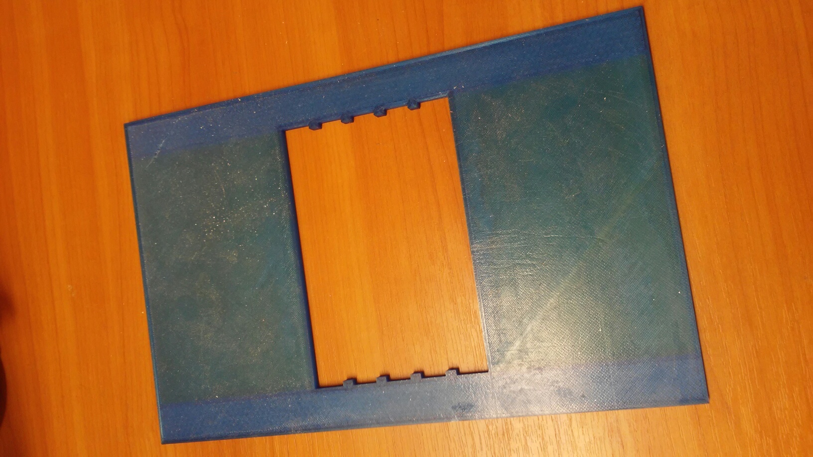

Вариант кожуха от опилок
20210219_220807_resized.jpg (2199 просмотров) <a class='original' href='./download/file.php?id=192486&sid=22a6717e9ba99d50c1a4498b335d601c&mode=view' target=_blank>Загрузить оригинал (595.12 КБ)</a>
20210219_220828_resized.jpg (2199 просмотров) <a class='original' href='./download/file.php?id=192487&sid=22a6717e9ba99d50c1a4498b335d601c&mode=view' target=_blank>Загрузить оригинал (485.57 КБ)</a>

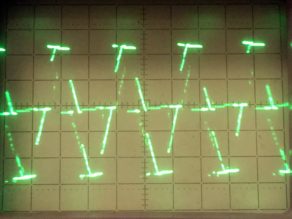

Привет всем!
Я нуждаюсь в помощи, иначе мой мосх треснет :(
Начал настраивать внешний тахометр для шпинделя LD42WS-250w.
Но оказалось, что я не могу понять логику генерируемых BLDC-контроллером сигналов.
Казалось, все понятно: 3 обмотки, 3 датчика Холла, 6 магнитных полюсов.
Замерь частоту на лбом из перечисленных элементе, раздели на 6 и получишь обороты в секунду.
Но я не получил... Точнее получил кучу противоречивых данных.
Истинная частота вращения получена с фотодиода, направленного на вращающийся патрон с отражающей наклейкой (одной).
Так что один период сигнала соответствует одному обороту. Сильные наводки от кабеля питания мотора, т.к. фотодиод без всякого усилителя.
Осциллограмма сигнала фотодиода, направленного на шпиндель с отражающей наклейкой. (1720 просмотров) <a class='original' href='./download/file.php?id=193606&sid=22a6717e9ba99d50c1a4498b335d601c&mode=view' target=_blank>Загрузить оригинал (240.76 КБ)</a>
Шкала времени = 2мс/деление
Период = 2,2 деления = 4,4мс
Частота = 227 Гц
Обороты = 13636 об/мин
Осциллограмма со специального выхода контроллера на внешний тахометр.
Осциллограмма сигнала с выхода контроллера «Signal». (1720 просмотров) <a class='original' href='./download/file.php?id=193607&sid=22a6717e9ba99d50c1a4498b335d601c&mode=view' target=_blank>Загрузить оригинал (209.72 КБ)</a>
Шкала времени = 0,1мс/деление
Период = 3,8 деления = 0,38 мс
Частота = 2631 Гц
Обороты = 13157 об/мин (при 12-и импульсах на один оборот)
В мануале ничего не сказано про множитель/делитель. Так и что, делитель равен 12?!!
Ну, ладно. Решил поискать правды на датчиках Холла и обмотках.
Осциллограмма сигнала с выхода одного из датчиков Холла (1720 просмотров) <a class='original' href='./download/file.php?id=193608&sid=22a6717e9ba99d50c1a4498b335d601c&mode=view' target=_blank>Загрузить оригинал (239.52 КБ)</a>
Шкала времени = 0,2мс/деление
Период = 5,7 деления = 1,14 мс
Частота = 877 Гц
Обороты = 8770 об/мин (при 6-и полюсах)
Что? Ранее же было получено значение около 13000 об/мин!
Другой делитель? Не 6? А какой же?
Интересно... Решил проверить на обмотках.
Вообще сигнал странный, но ладно - BLDC штука тёмная :)
Осциллограмма сигнала с одной из обмоток статора. (1720 просмотров) <a class='original' href='./download/file.php?id=193609&sid=22a6717e9ba99d50c1a4498b335d601c&mode=view' target=_blank>Загрузить оригинал (226.33 КБ)</a>
Шкала времени = 0,5мс/деление
Период = 2,3 деления = 1,15 мс
Частота = 869 Гц
Обороты = 8695 об/мин (при 6-и полюсах)
Опять непонятные 8595?
Ничего не понимаю...
Последний раз редактировалось Курдль 19 мар 2021, 08:08, всего редактировалось 1 раз.
Курдль писал(а): Частота = 2631 Гц
Это частота ШИМ скорее всего.
Курдль
Сообщения: 1060
Репутация: 282
Откуда: Msk
Сообщение Курдль »
Serg писал(а): Это частота ШИМ скорее всего.
1. Где внутри контроллера гуляет ШИМ?
2. Почему этот ШИМ имеет коэфф. заполнения около 50%? Что будет, если он дотянется до 100%? Шпиндель улетит в космос? :)
3. Частота уменьшается, если притормаживать шпиндель.
4. С чего бы ШИМу попасть на выход специально предназначенный для подключения внешнего тахометра? (См. вывод Signal на схеме)
Кстати, интересно, что значит "BLDC Motor Hall Angle 120*"? Что, у него не 6, а 3 полюса? :) Или это просто так фаза пояснена?
Загадка...
calabr
Сообщения: 678
Репутация: 146
Настоящее имя: Calabr
Откуда: Киев
Сообщение calabr »
ШИМ там регулирует ток в обмотках. 2K для шим маловато. Пищать будет адски.
Датчики 120° значит они расположены так, что дают сигнал со смещением 120° относительно магнитных полюсов.
Магнит на роторе скорее всего 2-х полюсный(2 пары полюсов) а статор может быть с 6 обмотками.
Проверить сколько полюсов магнита можно подключив датчик холла и покрутить рукой 1оборот. Сколько периодов - столько и магнитных полюсов.
Осцил ловит кучу шумов. Ему-бы на вход фильтр с частотой среза чуть выше расчетной частоты сигнала.
Предлагаю начинать мерять обороты не с 13K, а с минимальных. Проще отстроиться от помех ШИМ, правда помехи от коммутации обмоток никуда не денутся. Будут преследовать по частоте...
Теоретически на выходе контроллера для оборотов должен быть сигнал с частотой вращения * на кол-во полюсов магнита.
По идее, чем больше полюсов, тем выше нужна частота коммутации обмоток и 2-3 пары для 24К/мин дают макс. Частоту 800Гц и 1200Гц. Это и должен выдавать контроллер на выходе оборотов.
У меня мотор без датчиков на 12К оборотов. Контроллер выдает частоту * 2. Максимум 400Гц
Частотомер часто хватает помехи и может показывать килогерцы. Лечится более аккуратным подключением земли и резистором в параллель щупам.

calabr писал(а): Магнит на роторе скорее всего 2-х полюсный(2 пары полюсов) а статор может быть с 6 обмотками.
Скорее всего так и есть:
Но я все равно не могу понять, как у трехфазного двигателя с двумя наборами полюсов, частота напряжения на обмотке и обороты вращения в секунду могут относиться друг к другу, как 4 : 1, а не 6 : 1, как я думал или хотя бы 3 : 1 :)
