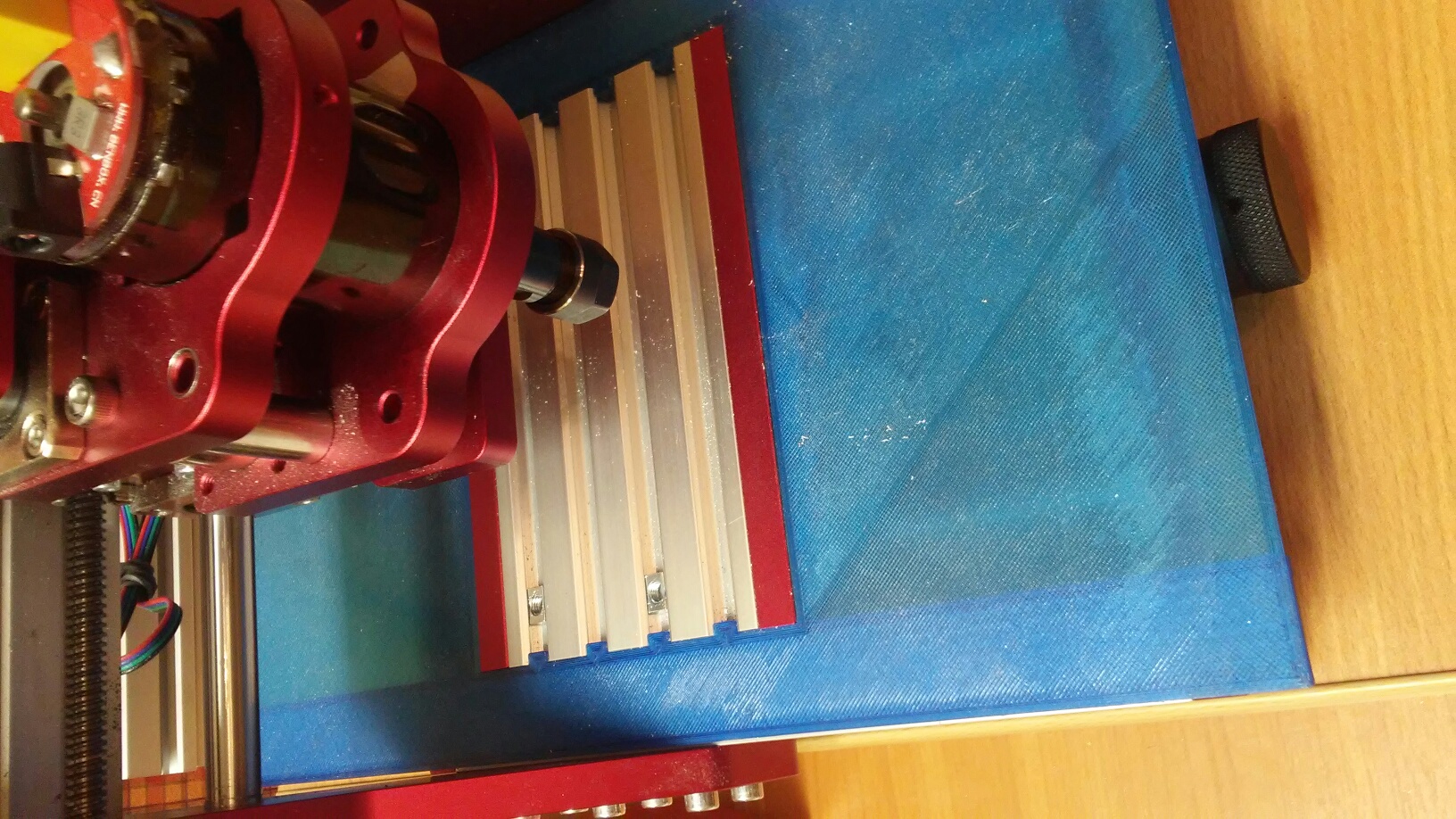

Сообщение 13Dmitriy »
Вариант кожуха от опилок
20210219_220807_resized.jpg (2484 просмотра) <a class='original' href='./download/file.php?id=192486&sid=88783760ce740e9b2075611b044c3ac5&mode=view' target=_blank>Загрузить оригинал (595.12 КБ)</a>
20210219_220828_resized.jpg (2484 просмотра) <a class='original' href='./download/file.php?id=192487&sid=88783760ce740e9b2075611b044c3ac5&mode=view' target=_blank>Загрузить оригинал (485.57 КБ)</a>
Кожух01.STL
(11.02 КБ) 189 скачиваний
