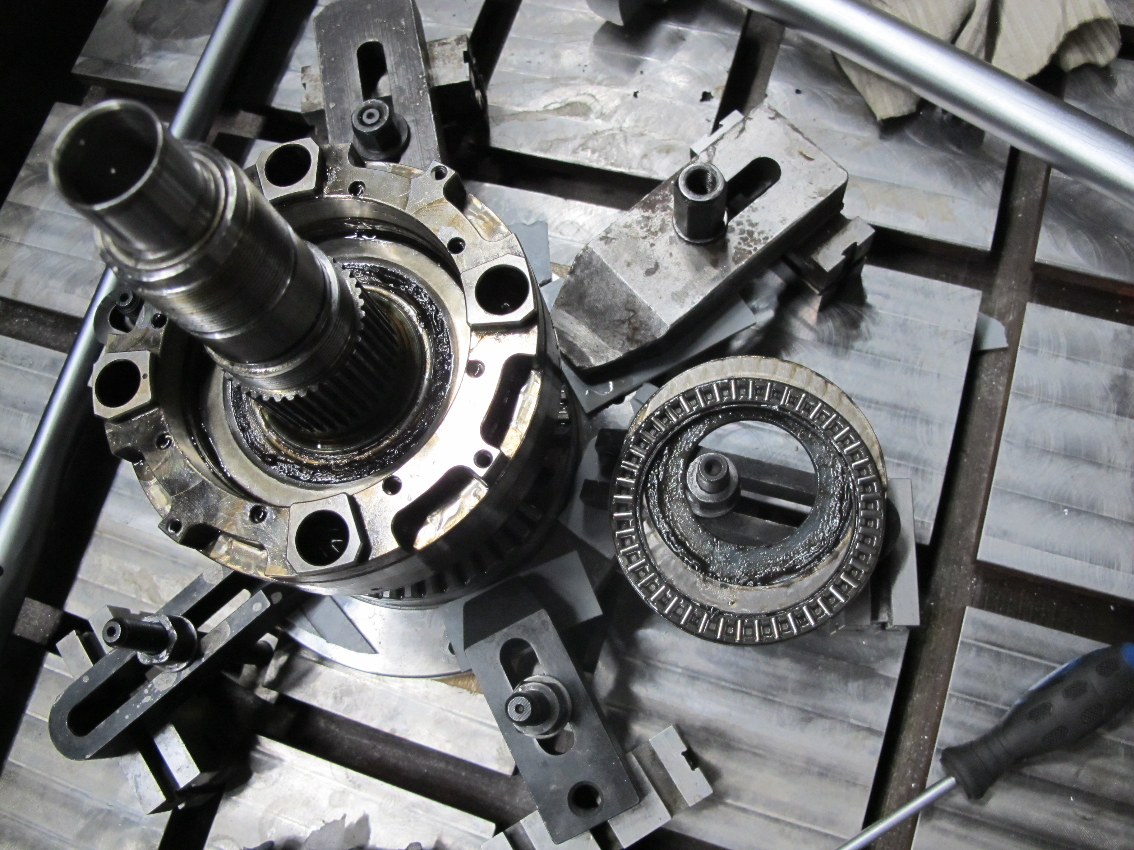

Вчера был праздник первой стружки на нижней голове. Он должен был быть раньше, но пришлось перебирать голову, были сбои по энкодеру при повороте и фиксации. Прислали из Германии рем. комплект резины для этой модели.

Проблема была с откручиванием гайки, которая стягивала сборку. Пришлось ее болтить к плите, делать спец. ключ и воротком с двухметровой трубой на ручке потихоничку так ... одолели.

Механика оказалась в хорошем состоянии, только какой то придурок из бывших владельцев туда набил консистентной смазки. По любому нужно было все промывать.
Отдельная эпопея была с разборкой и промывкой инструментального барабана.

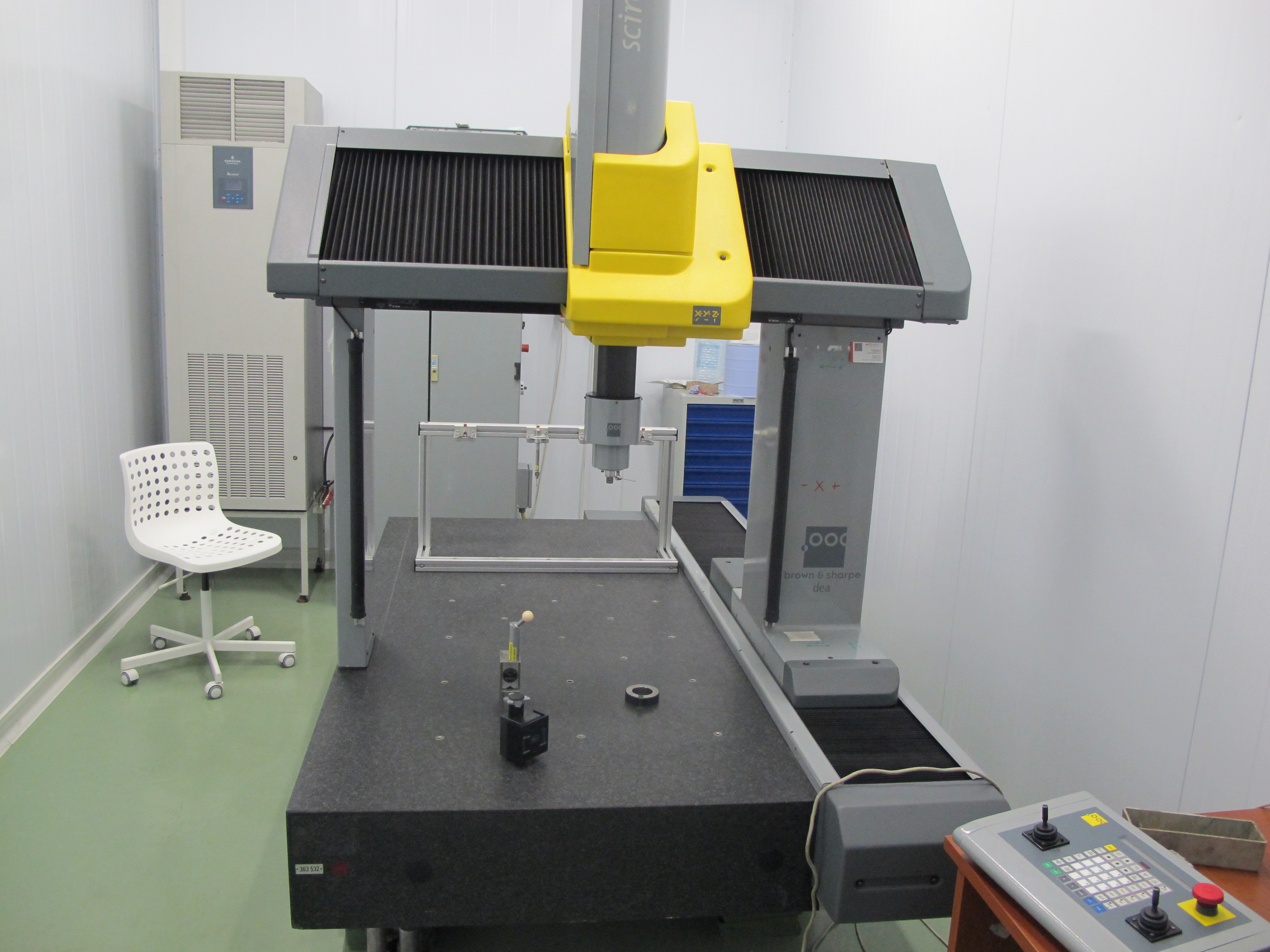

Из воспоминаний школьного детства. В начале сентября каждый год все дружно писали сочинение на тему "Как я провел это лето". Сентябрь пока не наступил, но кое о чем написать уже можно. Неделю назад запустили КИМ. Пока в первоначальном варианте, как он был задуман.
IMG_5658.JPG (7570 просмотров) <a class='original' href='./download/file.php?id=184984&sid=5642bf560cf5fe2b1d0b9708ea0a6523&mode=view' target=_blank>Загрузить оригинал (1.72 МБ)</a>
Пол дня настраивали динамический контроллер горизонта плиты. В качестве источника внешнего возмущения использовалась собственная задница :hehehe: . Поочередно садились на разные края стола и смотрели точность и время реакции пневматических опор. Погоняли с ручного пульта, постучали по керамическому образцовому шарику и концевым мерам, по поверхности плиты в разных точках. Разница по диаметру шарика около 0.3 микрон. Это пока баловство. На следующей неделе поставим рядом интерферометр и начнем смотреть геометрию уже серьезно. Для токарно-фрезерного станка ждем уникальный, ничем не заменимый сдвоенный подшипник. Он уже в пути.
