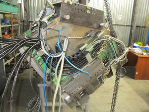

На неделе свершили подвиг - сняли верхнюю голову в токарном. Где у неё центр тяжести было не понятно. После некоторых раздумий сделали не большую траверсу с возможностью перемещения подвеса. Сначала сняли 9 килловаттный мотор шпинделя, который сидел в кармане и имел жидкостное охлаждение.
IMG_5378.JPG (8550 просмотров) <a class='original' href='./download/file.php?id=182686&sid=b77d0682ce8cda7ff4ee29ad3c281f88&mode=view' target=_blank>Загрузить оригинал (2.01 МБ)</a>
Отцепили всю гидравлику и кабели.
IMG_5385.JPG (8550 просмотров) <a class='original' href='./download/file.php?id=182688&sid=b77d0682ce8cda7ff4ee29ad3c281f88&mode=view' target=_blank>Загрузить оригинал (2.56 МБ)</a>
Сняли болты крепления. Голова осталась висеть надетая карманом в своем чугунном корпусе на ось в плите. такой подвес сильно облегчает регулировку по углу.
IMG_5393.JPG (8550 просмотров) <a class='original' href='./download/file.php?id=182689&sid=b77d0682ce8cda7ff4ee29ad3c281f88&mode=view' target=_blank>Загрузить оригинал (2.34 МБ)</a>
Насест для переборки собранный из чугунной плиты и пары кубиков УСП.
IMG_5395.JPG (8550 просмотров) <a class='original' href='./download/file.php?id=182691&sid=b77d0682ce8cda7ff4ee29ad3c281f88&mode=view' target=_blank>Загрузить оригинал (2.58 МБ)</a>
Сам процесс.
IMG_5400.JPG (8550 просмотров) <a class='original' href='./download/file.php?id=182695&sid=b77d0682ce8cda7ff4ee29ad3c281f88&mode=view' target=_blank>Загрузить оригинал (2.34 МБ)</a>
Резина в подвижных сочленениях оказалась хитрой формы и двухслойной. Нашли родного изготовителя. 6 недель поставка. Ждем-с.
