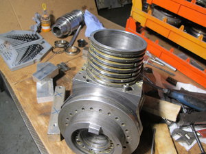

Вчера был праздник первой стружки на нижней голове. Он должен был быть раньше, но пришлось перебирать голову, были сбои по энкодеру при повороте и фиксации. Прислали из Германии рем. комплект резины для этой модели.
IMG_5133.JPG (14623 просмотра) <a class='original' href='./download/file.php?id=174080&sid=9af89ba2bbdf8e48539dbd32d300d659&mode=view' target=_blank>Загрузить оригинал (2.33 МБ)</a>
IMG_5134.JPG (14623 просмотра) <a class='original' href='./download/file.php?id=174081&sid=9af89ba2bbdf8e48539dbd32d300d659&mode=view' target=_blank>Загрузить оригинал (2.06 МБ)</a>
IMG_5136.JPG (14623 просмотра) <a class='original' href='./download/file.php?id=174082&sid=9af89ba2bbdf8e48539dbd32d300d659&mode=view' target=_blank>Загрузить оригинал (2.05 МБ)</a>
Проблема была с откручиванием гайки, которая стягивала сборку. Пришлось ее болтить к плите, делать спец. ключ и воротком с двухметровой трубой на ручке потихоничку так ... одолели.

Механика оказалась в хорошем состоянии, только какой то придурок из бывших владельцев туда набил консистентной смазки. По любому нужно было все промывать.
Отдельная эпопея была с разборкой и промывкой инструментального барабана.

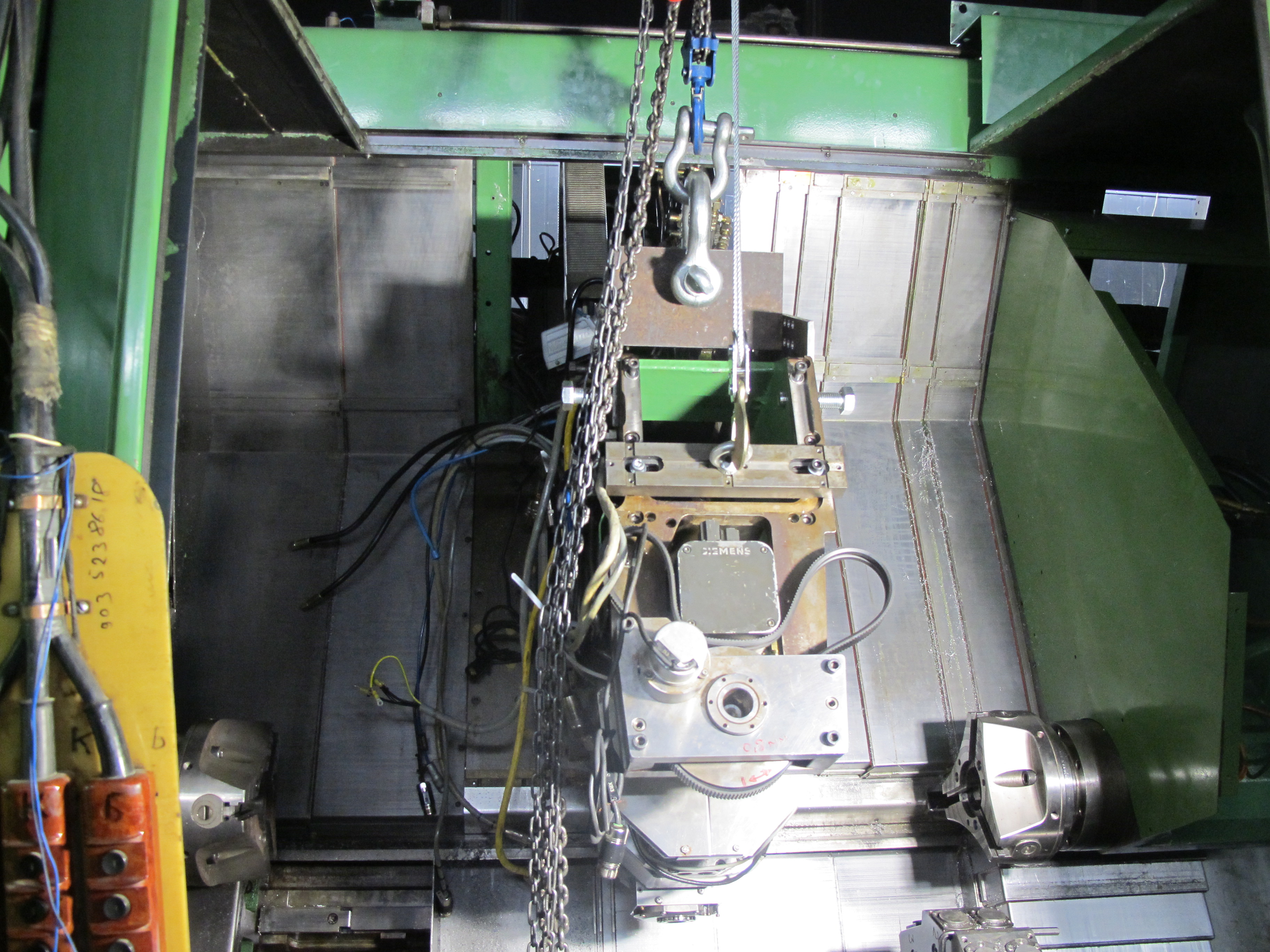

На неделе свершили подвиг - сняли верхнюю голову в токарном. Где у неё центр тяжести было не понятно. После некоторых раздумий сделали не большую траверсу с возможностью перемещения подвеса. Сначала сняли 9 килловаттный мотор шпинделя, который сидел в кармане и имел жидкостное охлаждение.
IMG_5378.JPG (8559 просмотров) <a class='original' href='./download/file.php?id=182686&sid=9af89ba2bbdf8e48539dbd32d300d659&mode=view' target=_blank>Загрузить оригинал (2.01 МБ)</a>
Отцепили всю гидравлику и кабели.
IMG_5385.JPG (8559 просмотров) <a class='original' href='./download/file.php?id=182688&sid=9af89ba2bbdf8e48539dbd32d300d659&mode=view' target=_blank>Загрузить оригинал (2.56 МБ)</a>
Сняли болты крепления. Голова осталась висеть надетая карманом в своем чугунном корпусе на ось в плите. такой подвес сильно облегчает регулировку по углу.

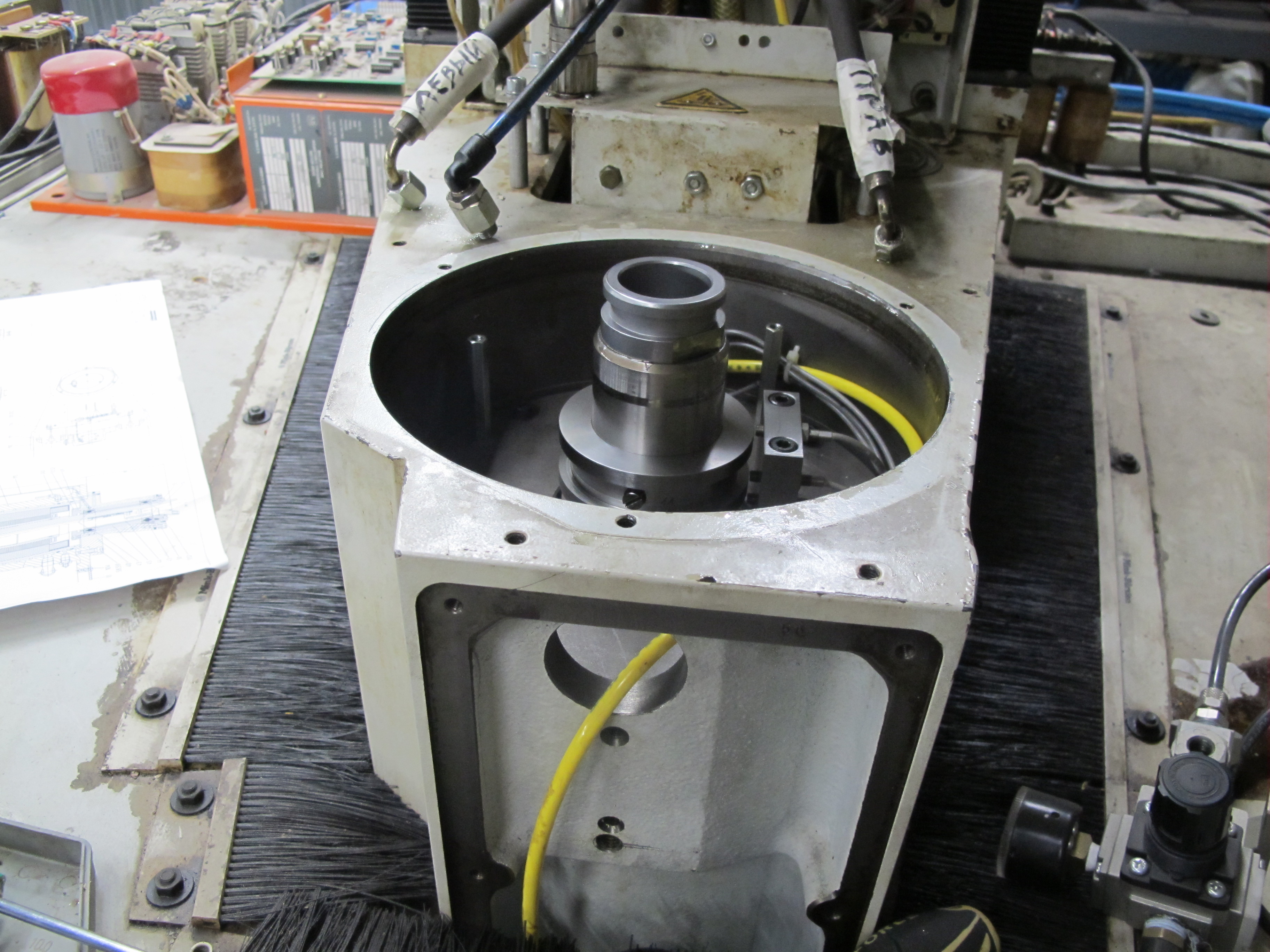

IMG_5393.JPG (8559 просмотров) <a class='original' href='./download/file.php?id=182689&sid=9af89ba2bbdf8e48539dbd32d300d659&mode=view' target=_blank>Загрузить оригинал (2.34 МБ)</a>
Насест для переборки собранный из чугунной плиты и пары кубиков УСП.
IMG_5395.JPG (8559 просмотров) <a class='original' href='./download/file.php?id=182691&sid=9af89ba2bbdf8e48539dbd32d300d659&mode=view' target=_blank>Загрузить оригинал (2.58 МБ)</a>
Сам процесс.
IMG_5400.JPG (8559 просмотров) <a class='original' href='./download/file.php?id=182695&sid=9af89ba2bbdf8e48539dbd32d300d659&mode=view' target=_blank>Загрузить оригинал (2.34 МБ)</a>
Резина в подвижных сочленениях оказалась хитрой формы и двухслойной. Нашли родного изготовителя. 6 недель поставка. Ждем-с.

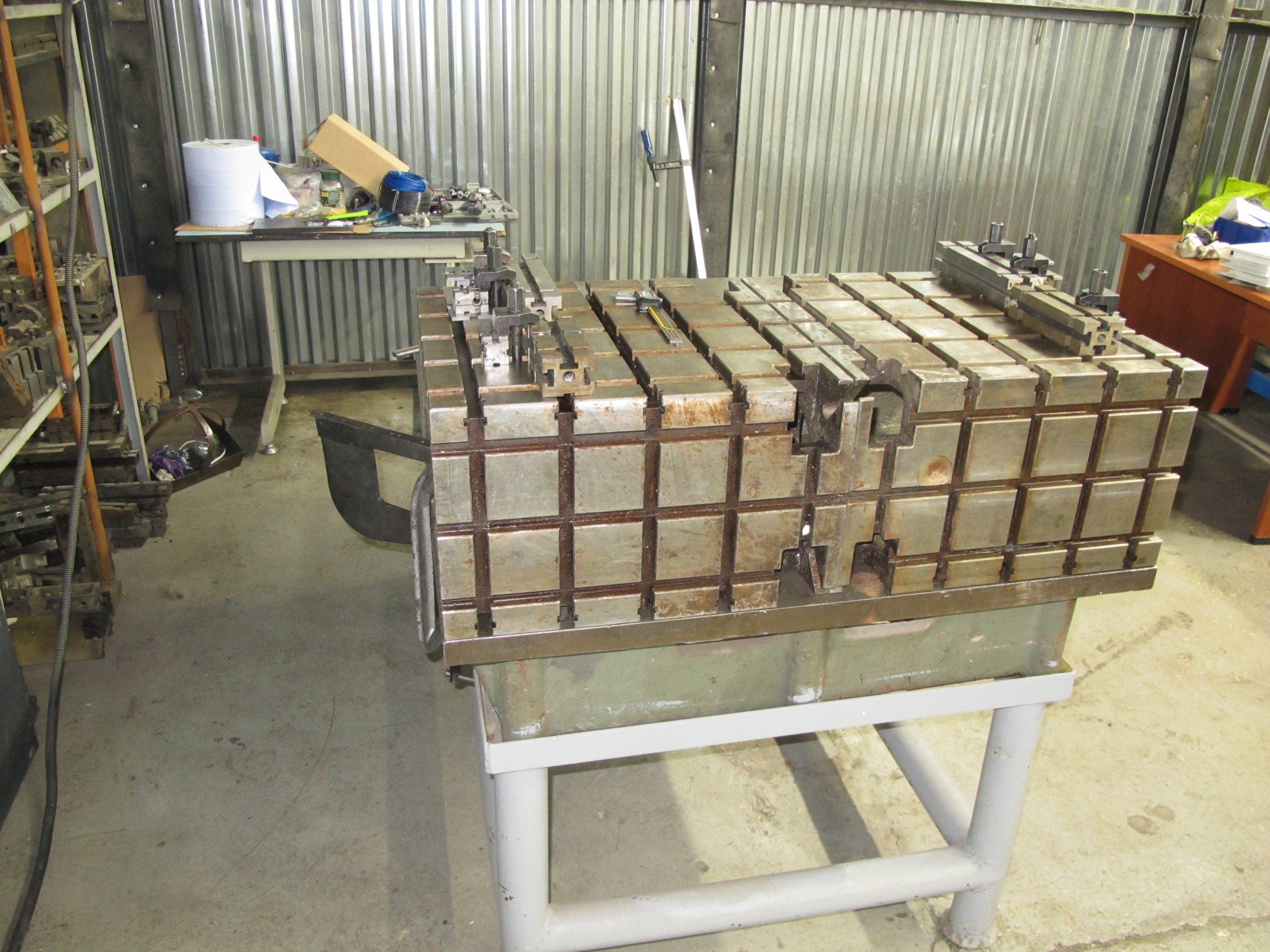

Чугунятина метр на два.
IMG_5589.JPG (7479 просмотров) <a class='original' href='./download/file.php?id=184989&sid=9af89ba2bbdf8e48539dbd32d300d659&mode=view' target=_blank>Загрузить оригинал (2.17 МБ)</a>
Стол под неё
IMG_5577.JPG (7479 просмотров) <a class='original' href='./download/file.php?id=184990&sid=9af89ba2bbdf8e48539dbd32d300d659&mode=view' target=_blank>Загрузить оригинал (2.01 МБ)</a>
