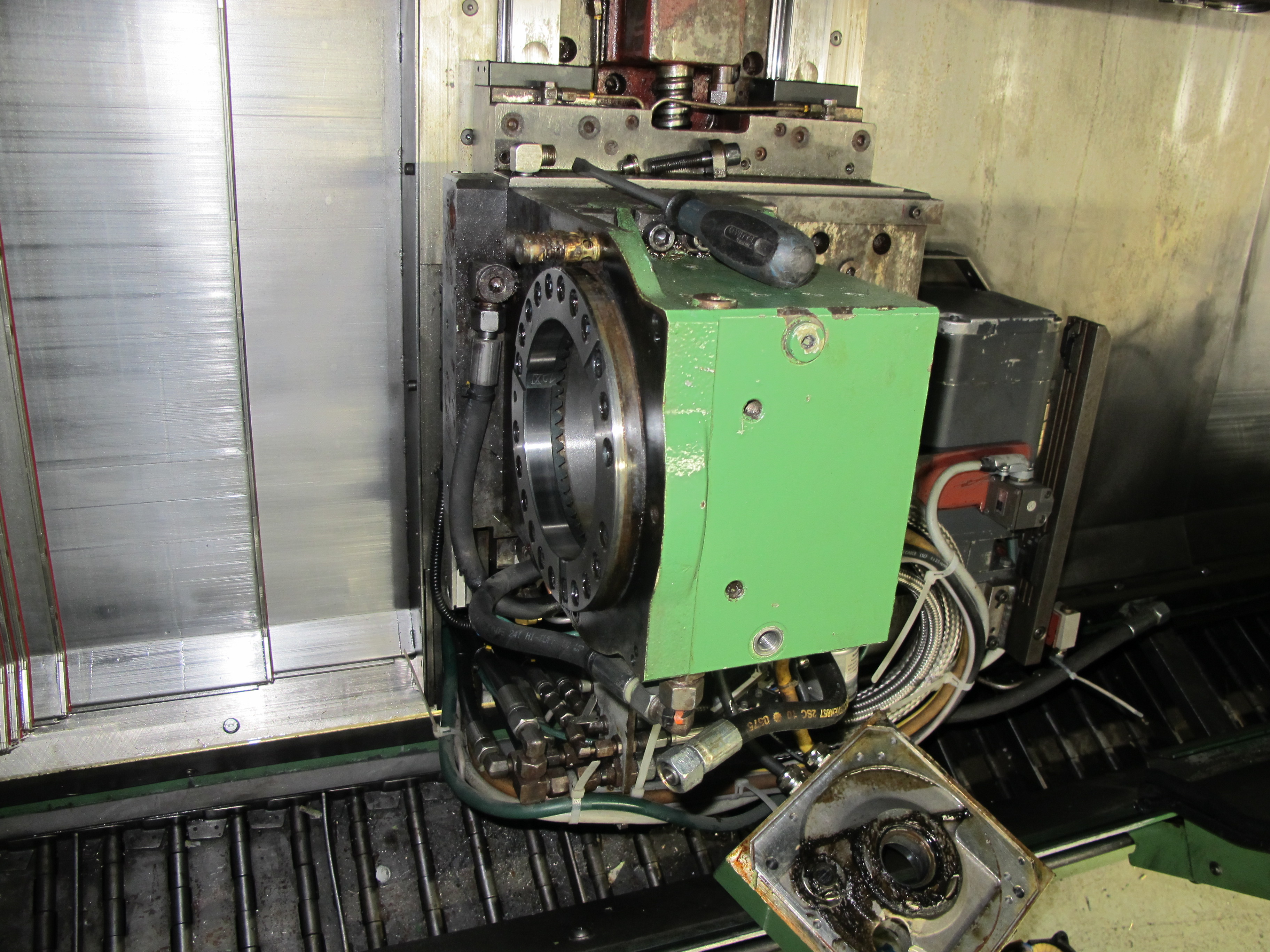

Вчера был праздник первой стружки на нижней голове. Он должен был быть раньше, но пришлось перебирать голову, были сбои по энкодеру при повороте и фиксации. Прислали из Германии рем. комплект резины для этой модели.

Проблема была с откручиванием гайки, которая стягивала сборку. Пришлось ее болтить к плите, делать спец. ключ и воротком с двухметровой трубой на ручке потихоничку так ... одолели.

Механика оказалась в хорошем состоянии, только какой то придурок из бывших владельцев туда набил консистентной смазки. По любому нужно было все промывать.
Отдельная эпопея была с разборкой и промывкой инструментального барабана.

Сегодня искали точку перехвата между сменщиком и верхней головой. Нашли с первой попытки. Выяснилось, что на одном инструментальном накопителе верхней головы течет манжета цилиндра зажима инструмента.
В понедельник будем менять.
