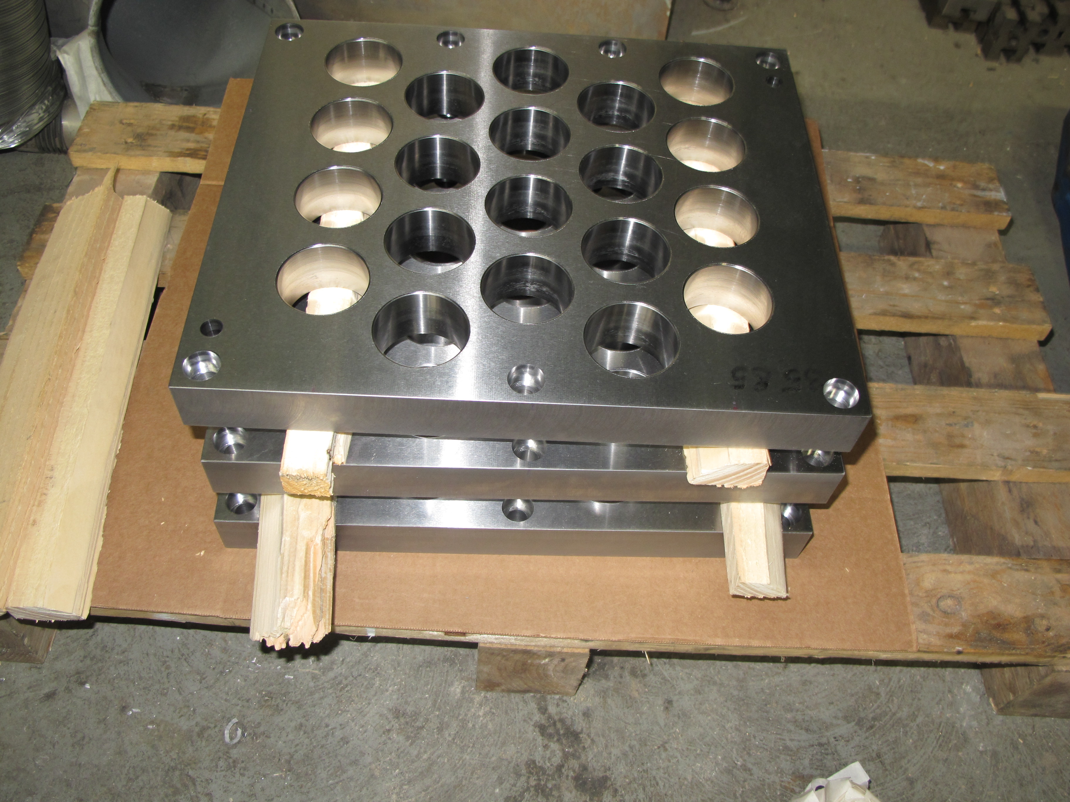

Параллельно с ремонтом делаем всякие железки. Большие и не очень.
Фланчики. Какая то морозостойкая сталь, довольно вязкая.
IMG_5639.JPG (7468 просмотров) <a class='original' href='./download/file.php?id=184988&sid=0ffa16b4041a144926d694a3c7847c18&mode=view' target=_blank>Загрузить оригинал (2.37 МБ)</a>
Чугунятина метр на два.
IMG_5589.JPG (7468 просмотров) <a class='original' href='./download/file.php?id=184989&sid=0ffa16b4041a144926d694a3c7847c18&mode=view' target=_blank>Загрузить оригинал (2.17 МБ)</a>
Стол под неё
IMG_5577.JPG (7468 просмотров) <a class='original' href='./download/file.php?id=184990&sid=0ffa16b4041a144926d694a3c7847c18&mode=view' target=_blank>Загрузить оригинал (2.01 МБ)</a>
Ну и куча других деталей.
