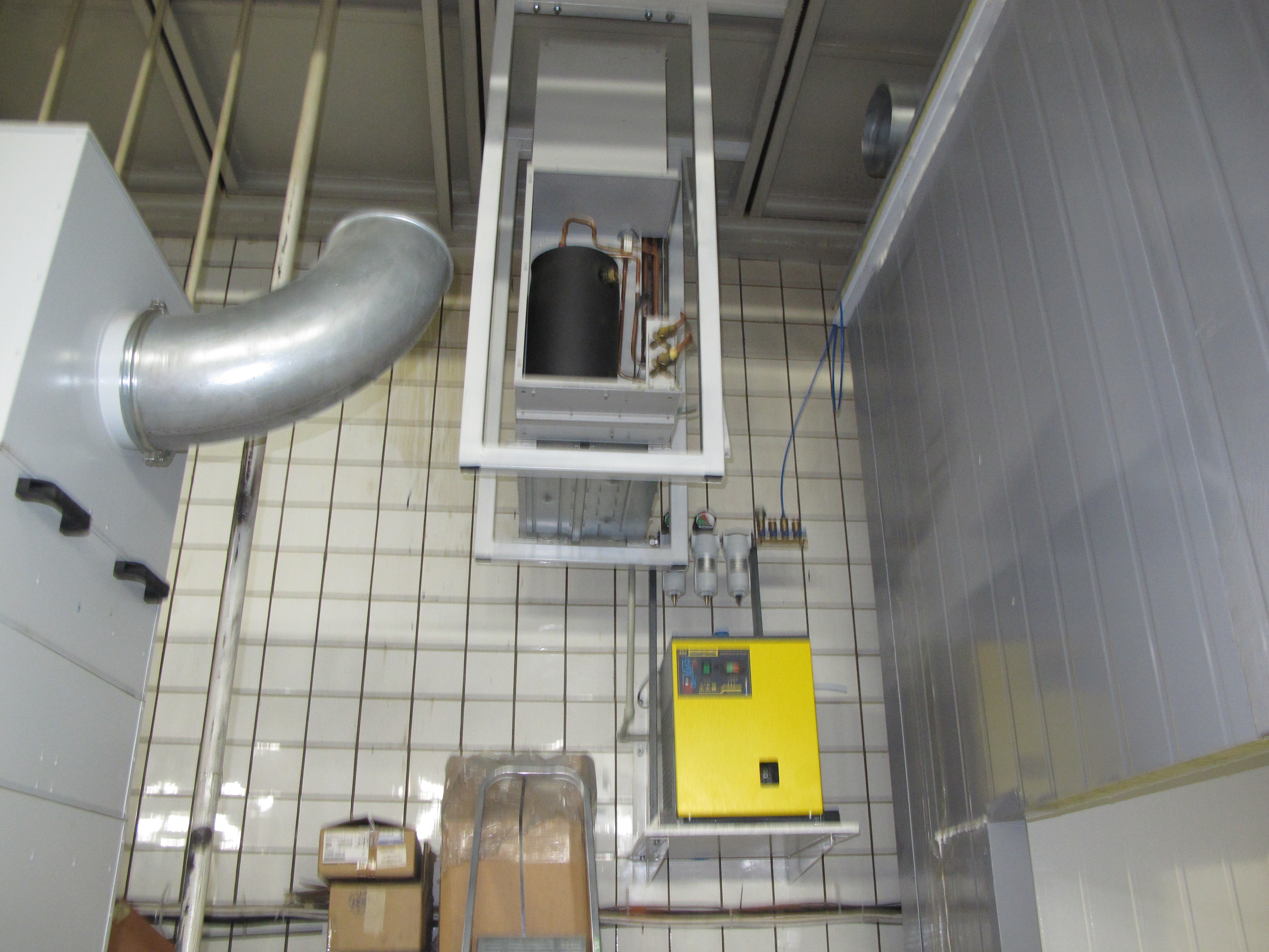

Ты и так каждый день все наши секреты видишь, имей совесть :hehehe: (Ну какие могут быть секреты от соседей по коридору?) Давненько сюда не заходил, то дела, то карантин. Мы его доблестно, без потерь, пережили на рабочем месте. Термоконстантный домик близится к завершению. Осталось повесить двери, залить пол в предбаннике и смонтировать наддув чистого воздуха. В качестве фильтра используем КАМАЗовский и корпус от него же. Большей чистоты не нужно, это не гермозона. Большой фрезерный исправно грызет всевозможные плиты. Сейчас пошла штамповая нормализованная х12мф. Стружка от сборного сверла идет чешуей и блестит как зеркало. Не наматывается, не нужно рвать. Пластинка используем в основном Вальтер. Потом плиты пойдут в закалку и на окончательную шлифовку. Будут в составе линии круглосуточно рубить с немыслимой скоростью какую-то бумажную гигиену - салфеточки, прокладочки. После штампов будет всякая длинномерная фигня из хитрой нержавейки с тучей мелких охлаждающих каналов, потом опять плиты и оснастка. Приняли решение на токарно -фрезерном снять и перебрать верхнюю голову. Нужно менять резину внутри и чистить. Веса в ней килограмм 400 и по сложности напоминает авиационный двигатель. Завтра будем проектировать и делать траверсу для снятия её с наклонного крестового стола. Все кабели и резиновые рукава промаркировали своими маленькими бирками из нержавейки с прорезанными насквозь цифрами. Режется сразу 2 бирки с одинаковым текстом, которые соединяются тонкими мостиками. Перед использованием их одним движением разламываем по мостикам и вешаем на проволоке на оба конца перед откручиванием. К пластику, фломастерам и прочей полиграфии с некоторых пор доверия нет, да их еще покупать нужно, а металлические своего производства из отходов и краев основной продукции. Тут в наших закромах Родины наткнулись на станочек производства SKF. Предназначен для тестирования подшипников. Станок старый, но очень похожие и сейчас выпускаются, правда с компьютером, а наш со стрелочными приборами. Станок на ходу, нужно только почистить. Купили лет пять назад на вес, за целых 15 тыр. А тут рядом поселилась команда профессиональных балансировщиков. Попробуем вместе с ними освоить тестирование и разбраковку шпиндельных подшипников. От нас механика, от них метрология и методика. В общем планов громадьё :D .
