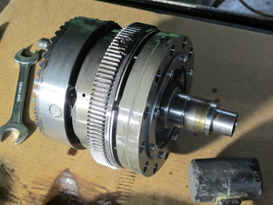

Вчера был праздник первой стружки на нижней голове. Он должен был быть раньше, но пришлось перебирать голову, были сбои по энкодеру при повороте и фиксации. Прислали из Германии рем. комплект резины для этой модели.
IMG_5133.JPG (14674 просмотра) <a class='original' href='./download/file.php?id=174080&sid=6859c0cc8723dafb51cf423dbbfc512d&mode=view' target=_blank>Загрузить оригинал (2.33 МБ)</a>
IMG_5134.JPG (14674 просмотра) <a class='original' href='./download/file.php?id=174081&sid=6859c0cc8723dafb51cf423dbbfc512d&mode=view' target=_blank>Загрузить оригинал (2.06 МБ)</a>
IMG_5136.JPG (14674 просмотра) <a class='original' href='./download/file.php?id=174082&sid=6859c0cc8723dafb51cf423dbbfc512d&mode=view' target=_blank>Загрузить оригинал (2.05 МБ)</a>
Проблема была с откручиванием гайки, которая стягивала сборку. Пришлось ее болтить к плите, делать спец. ключ и воротком с двухметровой трубой на ручке потихоничку так ... одолели.

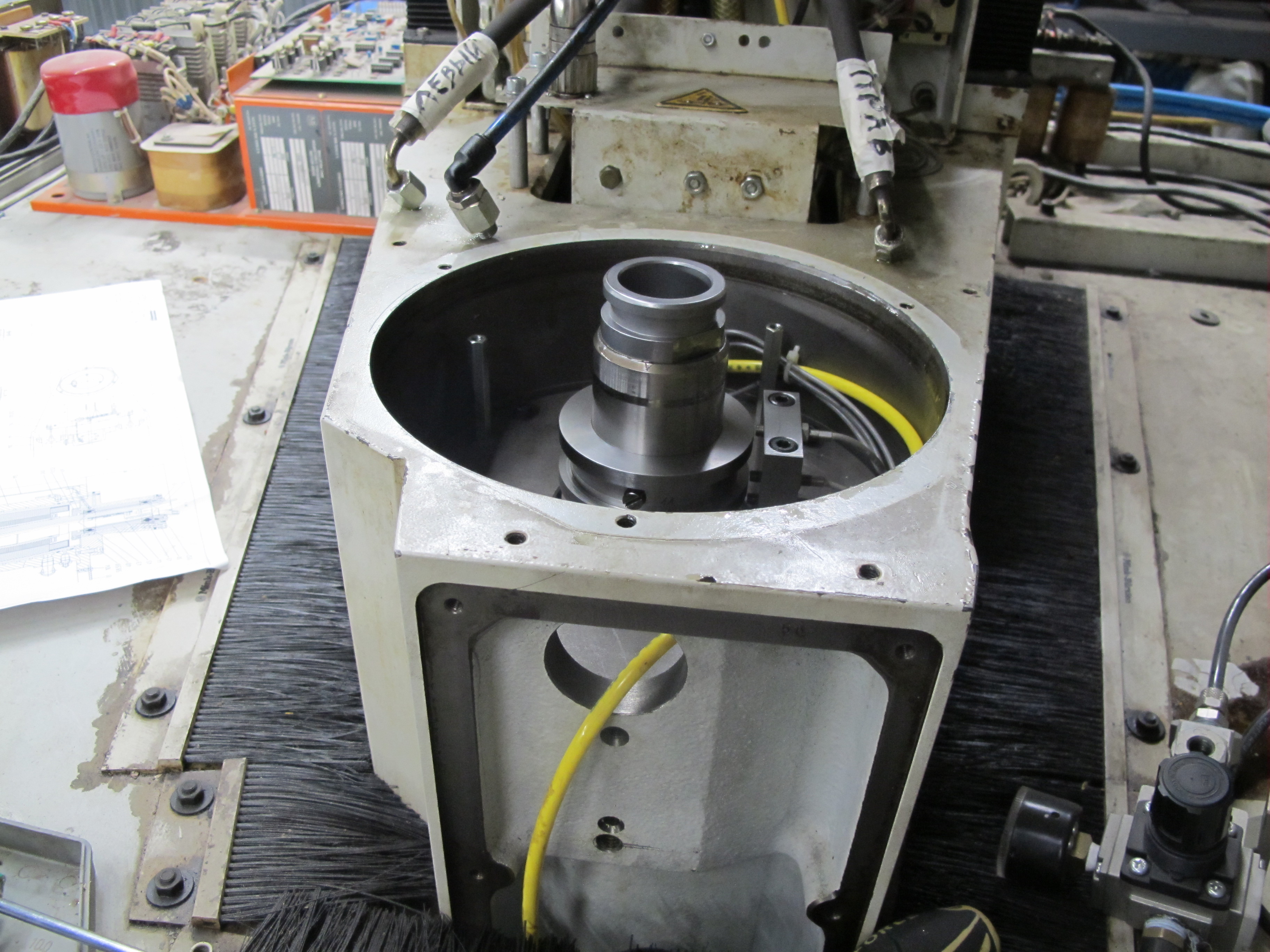

На неделе свершили подвиг - сняли верхнюю голову в токарном. Где у неё центр тяжести было не понятно. После некоторых раздумий сделали не большую траверсу с возможностью перемещения подвеса. Сначала сняли 9 килловаттный мотор шпинделя, который сидел в кармане и имел жидкостное охлаждение.
IMG_5378.JPG (8610 просмотров) <a class='original' href='./download/file.php?id=182686&sid=6859c0cc8723dafb51cf423dbbfc512d&mode=view' target=_blank>Загрузить оригинал (2.01 МБ)</a>
Отцепили всю гидравлику и кабели.
IMG_5385.JPG (8610 просмотров) <a class='original' href='./download/file.php?id=182688&sid=6859c0cc8723dafb51cf423dbbfc512d&mode=view' target=_blank>Загрузить оригинал (2.56 МБ)</a>
Сняли болты крепления. Голова осталась висеть надетая карманом в своем чугунном корпусе на ось в плите. такой подвес сильно облегчает регулировку по углу.
IMG_5393.JPG (8610 просмотров) <a class='original' href='./download/file.php?id=182689&sid=6859c0cc8723dafb51cf423dbbfc512d&mode=view' target=_blank>Загрузить оригинал (2.34 МБ)</a>
Насест для переборки собранный из чугунной плиты и пары кубиков УСП.
IMG_5395.JPG (8610 просмотров) <a class='original' href='./download/file.php?id=182691&sid=6859c0cc8723dafb51cf423dbbfc512d&mode=view' target=_blank>Загрузить оригинал (2.58 МБ)</a>
Сам процесс.
IMG_5400.JPG (8610 просмотров) <a class='original' href='./download/file.php?id=182695&sid=6859c0cc8723dafb51cf423dbbfc512d&mode=view' target=_blank>Загрузить оригинал (2.34 МБ)</a>
Резина в подвижных сочленениях оказалась хитрой формы и двухслойной. Нашли родного изготовителя. 6 недель поставка. Ждем-с.

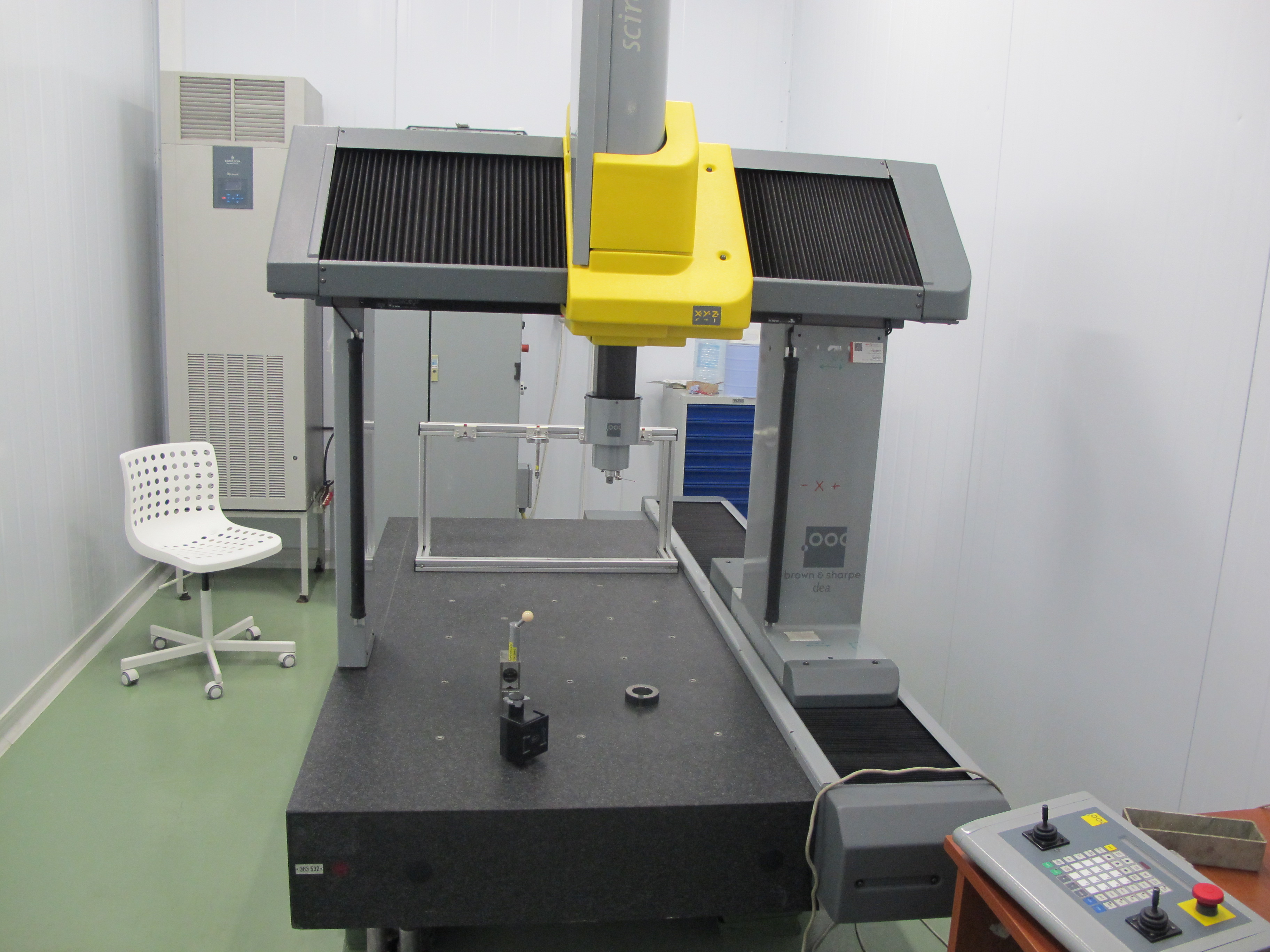

Из воспоминаний школьного детства. В начале сентября каждый год все дружно писали сочинение на тему "Как я провел это лето". Сентябрь пока не наступил, но кое о чем написать уже можно. Неделю назад запустили КИМ. Пока в первоначальном варианте, как он был задуман.
IMG_5658.JPG (7530 просмотров) <a class='original' href='./download/file.php?id=184984&sid=6859c0cc8723dafb51cf423dbbfc512d&mode=view' target=_blank>Загрузить оригинал (1.72 МБ)</a>
Пол дня настраивали динамический контроллер горизонта плиты. В качестве источника внешнего возмущения использовалась собственная задница :hehehe: . Поочередно садились на разные края стола и смотрели точность и время реакции пневматических опор. Погоняли с ручного пульта, постучали по керамическому образцовому шарику и концевым мерам, по поверхности плиты в разных точках. Разница по диаметру шарика около 0.3 микрон. Это пока баловство. На следующей неделе поставим рядом интерферометр и начнем смотреть геометрию уже серьезно. Для токарно-фрезерного станка ждем уникальный, ничем не заменимый сдвоенный подшипник. Он уже в пути.

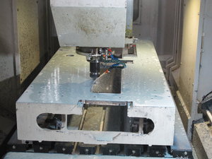

Параллельно с ремонтом делаем всякие железки. Большие и не очень.

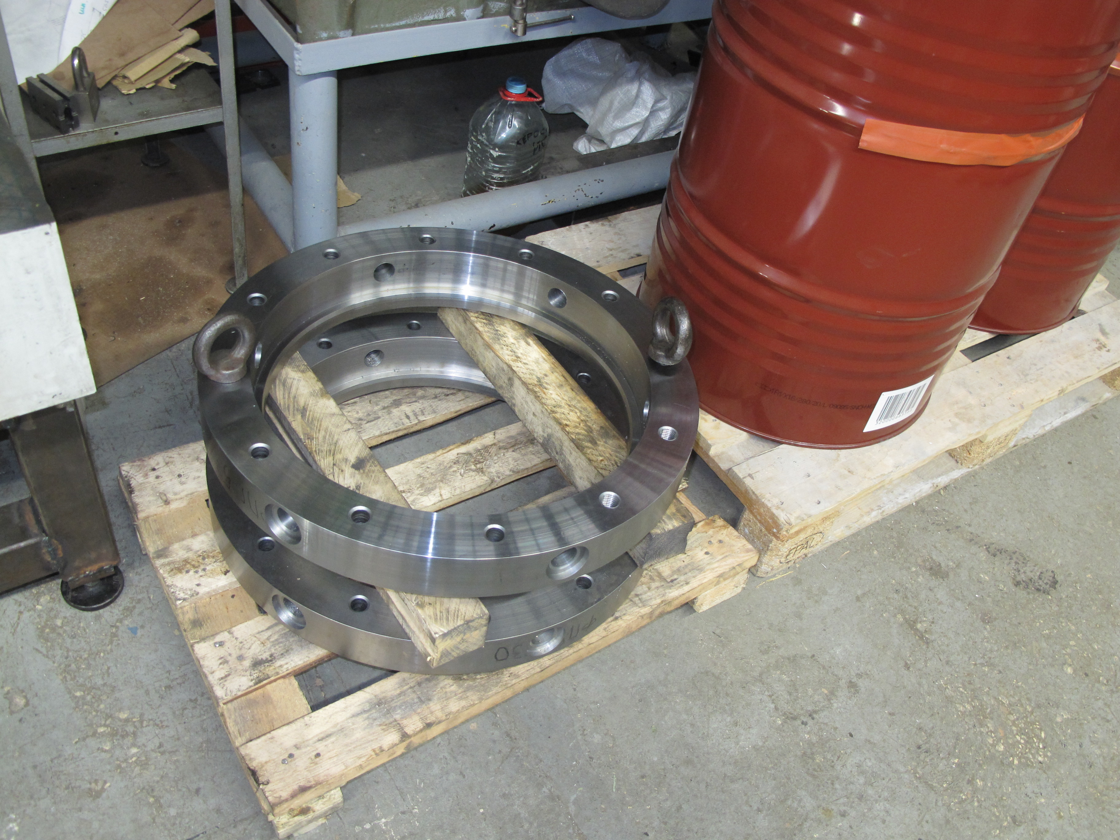

Фланчики. Какая то морозостойкая сталь, довольно вязкая.
IMG_5639.JPG (7530 просмотров) <a class='original' href='./download/file.php?id=184988&sid=6859c0cc8723dafb51cf423dbbfc512d&mode=view' target=_blank>Загрузить оригинал (2.37 МБ)</a>
Чугунятина метр на два.
IMG_5589.JPG (7530 просмотров) <a class='original' href='./download/file.php?id=184989&sid=6859c0cc8723dafb51cf423dbbfc512d&mode=view' target=_blank>Загрузить оригинал (2.17 МБ)</a>

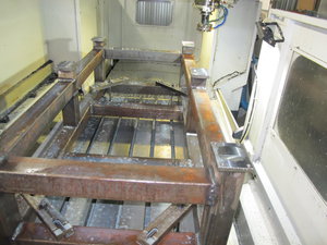

Стол под неё
IMG_5577.JPG (7530 просмотров) <a class='original' href='./download/file.php?id=184990&sid=6859c0cc8723dafb51cf423dbbfc512d&mode=view' target=_blank>Загрузить оригинал (2.01 МБ)</a>
