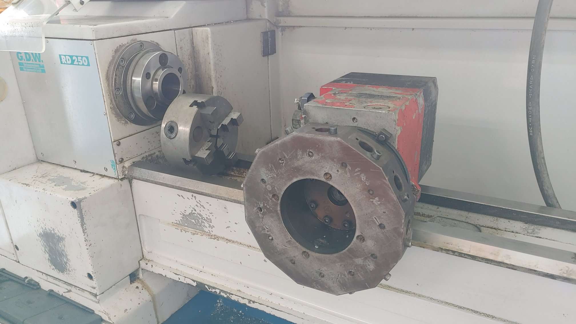

Дано: купленый специально под переделку токарно-револьверный GDW RD250 (что-то типа современного аналога Weiler RDU260). Ни суппорта, ни ходовых винтов на нем нет, поэтому хоть и станок хороший, но в оригинальном виде бесполезный.
Характеристики вкратце:
- высота оси шпинделя над станиной 125мм,
- условное межцентровое (так как ЗБ нет) 500мм,
- проходное отверстие шпинделя 38мм - именно то, что я искал, ибо обычные Weiler'ы имеют только 28 мм,
- на шпинделе условный конус МК5 и оправка под цанги до 26мм, патрон тоже можно найти, от того же Weiler'а,
- движок основного привода асинхронный аж на 4кВт, со встроенным частотником до 70 Гц,
- обороты шпинделя 60-3000 об/мин,
- соответственно коробки нет, все на ремнях, но есть электротормоз,
- есть бак и помпа подачи масла, которую можно переделать в станцию для сож,
- весит вместе с коробом и тумбой около полутонны, что очень хорошо для чпу и плохо для моей спины,
- состояние неплохое - много поработал, но не убит - направляющие неизношены, но они тоже не понадобятся.
Фото при покупке (5745 просмотров) <a class='original' href='./download/file.php?id=184554&sid=02d3c788276374d3ffd8f784e6926236&mode=view' target=_blank>Загрузить оригинал (40.58 КБ)</a>
Фото при покупке
Так как это мой первай проект по переделыванию в чпу токарника, то критика и советы приветствуются.

Револьвер. Предполагается использовать вытащенный со свалки убитый Sauter. К нему нужно будет делать элетромеханику фиксации, поменять мотор (на шаговый либо ДПТ), поставить датчики и наваять электронику. Скорее всего придется переделать инструментальный диск под обычные оправки: резцы и циллиндрический осевой инструмент. Примерно такой.
Сделать диск с такой посадкой инструмента (5745 просмотров) <a class='original' href='./download/file.php?id=184576&sid=02d3c788276374d3ffd8f784e6926236&mode=view' target=_blank>Загрузить оригинал (112.08 КБ)</a>
Положение револьвера, после долгих обсуждений, решено сделать передним, т.е. со стороны оператора. Так намного удобнее наблюдать за зоной режущей кромки резца. Во всех остальных отношениях, револьвер, конечно, лучше ставить в заднее положение.

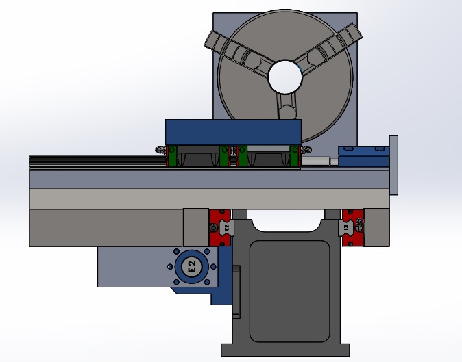

Проект идет не быстро, пока прорисовываю модель, смотрю, что по заготовкам, по технологичности изготовления деталей, по возможностям юстировки, если детали будут изготовлены за пределами допусков, и так далее.
В процессе работы с моделью возникли сомнения, что два поперечных ребра жесткости плиты суппорта там нужны. Покрутил модель, осказались действительно не нужны. Тут только одни из примеров моделирования - одна сторона оторвана, чтобы исключить влияние увеличения жестскости уловных рельс. В целом, что без подпора совсем, что с подпорами по краям свисающего суппорта, результат примерно одинаков.
x13.jpg (4804 просмотра) <a class='original' href='./download/file.php?id=189857&sid=02d3c788276374d3ffd8f784e6926236&mode=view' target=_blank>Загрузить оригинал (99.81 КБ)</a>
x14.jpg (4804 просмотра) <a class='original' href='./download/file.php?id=189858&sid=02d3c788276374d3ffd8f784e6926236&mode=view' target=_blank>Загрузить оригинал (97.06 КБ)</a>
Однако, нам все равно нужен упор для крепления гайки ШВП. Можно было бы извернуться и изготовить его целиковым, сложной формы. Однако, помня о несовершенстве изготовления, решил разделить на составные части: сам подпор, фланец крепления подпора, и держатель гайки ШВП. Довольно внушительная толщина обусловлена тем, что я опасаюсь, что он будет опрокидываться. Такие жырные куски из стали найти сложновато, да и тяжелым будет. Поэтому остановлюсь на алюминиевом сплаве.

Вот один из таких вопросов, который я для себя еще не решил. Как устанавливать рельсы поперечной подачи суппорта. Понятно, что есть гайдлайны от Hiwin'а и прочее, например, рекомендуется упор рельса в буртик и подпорка рельса с другой стороны крепежом - так достигается возможность выставления рельса параллельно другому рельсу по индикатору.
Однако, у меня плита суппорта не цельная - стальная основная плита и подставки под рельсы из алюсплава. Поэтому решил, что возможно сделать подставки с точным прямолинейным пазом, куда плотно садиться рельс, тем самым достигается его прямолинейная посадка. А вот сами подставки уже выравнивать относительно базы суппорта и друг друга. Отсюда пара вопросов:
- Прямолинейный паз на длине 400 мм (до сотки), в алюминиевой детали такого габарита, это из области фантастики? Делаться будет, конечно, на промышленном оборудовании (на заказ), но возможно это требование аэрокосмической точности.
- Есть вариант сделать паз шире, выставить рельсы с временными упорами, и одну сторону паза залить эпоксидкой, тем самым сформировав врорую стенку паза по месту. Но некоторые считают это извращением.
- Есть, конечно и третий вариант - сделать подставки пошире и закрепить рельсы по гайдлайнам, т.е. буртик с одной стороны и крепеж с другой. Возможно кто-то считает, что так и надо сделать.
Что думаете?

Кстати, нет желания перевернуть поперечку каретками вниз?
Vladimir52
Сообщения: 384
Репутация: 51
Re: Токарный GDW RD250 в ЧПУ
Сообщение Vladimir52 »
Kupfershcmidt писал(а): Кстати, нет желания перевернуть поперечку каретками вниз?
Я думал об этом, но особых преимуществ не нашел (кроме возможно чуть лучшей защищенности от стружки). Зато недостаток есть - над рельсами Х бОльшая подвижная масса.

Наверное лучше сделать всю каретку с 1 установки на станке. то есть сделать ее из одного толстого куска) с посадкой под рельс и разметкой под крепеж, с выборкой для прохода гайки швп.
для обработки второй стороны необходимо сделать отверстия под штифты с помощь которых можно было отцентровать детали относительно 0 первой стороны )и обработать вторую сторону.
Vladimir52
Сообщения: 384
Репутация: 51
ANDRUXA_VAP писал(а): Наверное лучше сделать всю каретку с 1 установки на станке.
Этот вариант рассматривался с самого начала, но тут две сложности:
- найти такой стальной или чугунный кирпич (примерно 450х300х50) почти невозможно, а я даже хотел из термообработанной (улучшенной) стали плиту сделать
- сделать такую выборку - это очень много работы, по стоимости она может легко превысить цену за кирпич этак раз в 10, и приблизиться к стоимости самого станка.
Кроме того, идет борьба за непревышение веса суппорта отметки 50 кг, поэтому подставки и будут делаться из алюсплава. Иначе они тоже внесут всвой вклад в утяжеление.

- Подставки рельс пододвигаются к самому краю плиты суппорта (для установки защиты из листового металла так будет проще)
- Подставки чуть располнели, и болты крепления были расставлены шире. Болты крепления подставок из M8 были разжалованы в M6.
- Рельсы теперь крепятся болтами только в подставки (раньше задумывалось сквозное крепление, через подставки в плиту суппорта)
- Решено отказаться от паза под релсы, в подставках будет один буртик и боковой прижим рельсы.
x305.jpg (4528 просмотров) <a class='original' href='./download/file.php?id=190086&sid=02d3c788276374d3ffd8f784e6926236&mode=view' target=_blank>Загрузить оригинал (107.35 КБ)</a>
Ну и еще, поиграв немноо с расстояниями между плитами (сохраняя все важные расстояния стандартными, например высоту ценра опоры винта), решил избавиться от буртика под верхние каретки. Это заметно упрощает изготовление верхней плиты суппорта (темно-синяя), а каретки, думаю, и так не сдвинутся с места.
x306.jpg (4528 просмотров) <a class='original' href='./download/file.php?id=190087&sid=02d3c788276374d3ffd8f784e6926236&mode=view' target=_blank>Загрузить оригинал (126.88 КБ)</a>
Дальше у меня в планах закончить проектирование защиты (она будет комбинированной, листовой и гармошечной). Еще нужно окончательно определиться с приводом осей. Это очень интересная тема, так как я еще не решил, будет ли привод прямым или ременным с редукцией. Есть преимущества и недостатки в обоих вариантах. Для проверки теоретичесих рассчетов будет построен стенд, на котором проведутся испытания движения эквивалентной массы прямым приводом сервомотора. Оттуда и сделаю окончательные выводы по конструкции приводов.
