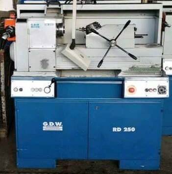

Дано: купленый специально под переделку токарно-револьверный GDW RD250 (что-то типа современного аналога Weiler RDU260). Ни суппорта, ни ходовых винтов на нем нет, поэтому хоть и станок хороший, но в оригинальном виде бесполезный.
Характеристики вкратце:
- высота оси шпинделя над станиной 125мм,
- условное межцентровое (так как ЗБ нет) 500мм,
- проходное отверстие шпинделя 38мм - именно то, что я искал, ибо обычные Weiler'ы имеют только 28 мм,
- на шпинделе условный конус МК5 и оправка под цанги до 26мм, патрон тоже можно найти, от того же Weiler'а,
- движок основного привода асинхронный аж на 4кВт, со встроенным частотником до 70 Гц,
- обороты шпинделя 60-3000 об/мин,
- соответственно коробки нет, все на ремнях, но есть электротормоз,
- есть бак и помпа подачи масла, которую можно переделать в станцию для сож,
- весит вместе с коробом и тумбой около полутонны, что очень хорошо для чпу и плохо для моей спины,
- состояние неплохое - много поработал, но не убит - направляющие неизношены, но они тоже не понадобятся.
Фото при покупке (5947 просмотров) <a class='original' href='./download/file.php?id=184554&sid=09f27dd50c9ce41f98488ee55cd95d49&mode=view' target=_blank>Загрузить оригинал (40.58 КБ)</a>
Фото при покупке
Так как это мой первай проект по переделыванию в чпу токарника, то критика и советы приветствуются.

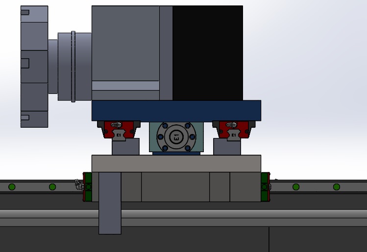

Суппорт. Используется минималистически простая конструкция из составных блоков, специально, чтобы можно было их положить на нехитрый плоскошлиф. Поперечная плита - стальной лист 425х250х25мм с проставками под рельсы (чтобы не фрезеровать кучу металла). Выступающая часть суппорта усилена ребрами снизу, соединенными болтами насквозь с проставками под рельсы.
Рельсы задумывались 15-го размера, но потом перешел на 20-е ради унификации, места хватает. Каретки с фланцами (HGW20).
Винт 20-го размера, гайка сдвоенная. Опора гайки - кубик под верхней плитой полного размера, алюсплав. Опора винта тоже алюсплав, самодельная, с фланцем под примой привод (для шаговика) или под редуктор (для низкоинерционной сервы).

Вес всей контрукции суппорта предполагается уложить в 50 кг +- 5. Поэтому какие-то детали (жырные и некритичные по жесткости) решено делать из алюсплава.

Проект идет не быстро, пока прорисовываю модель, смотрю, что по заготовкам, по технологичности изготовления деталей, по возможностям юстировки, если детали будут изготовлены за пределами допусков, и так далее.
В процессе работы с моделью возникли сомнения, что два поперечных ребра жесткости плиты суппорта там нужны. Покрутил модель, осказались действительно не нужны. Тут только одни из примеров моделирования - одна сторона оторвана, чтобы исключить влияние увеличения жестскости уловных рельс. В целом, что без подпора совсем, что с подпорами по краям свисающего суппорта, результат примерно одинаков.
x13.jpg (5006 просмотров) <a class='original' href='./download/file.php?id=189857&sid=09f27dd50c9ce41f98488ee55cd95d49&mode=view' target=_blank>Загрузить оригинал (99.81 КБ)</a>
x14.jpg (5006 просмотров) <a class='original' href='./download/file.php?id=189858&sid=09f27dd50c9ce41f98488ee55cd95d49&mode=view' target=_blank>Загрузить оригинал (97.06 КБ)</a>
Однако, нам все равно нужен упор для крепления гайки ШВП. Можно было бы извернуться и изготовить его целиковым, сложной формы. Однако, помня о несовершенстве изготовления, решил разделить на составные части: сам подпор, фланец крепления подпора, и держатель гайки ШВП. Довольно внушительная толщина обусловлена тем, что я опасаюсь, что он будет опрокидываться. Такие жырные куски из стали найти сложновато, да и тяжелым будет. Поэтому остановлюсь на алюминиевом сплаве.

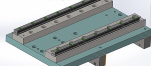

Вот один из таких вопросов, который я для себя еще не решил. Как устанавливать рельсы поперечной подачи суппорта. Понятно, что есть гайдлайны от Hiwin'а и прочее, например, рекомендуется упор рельса в буртик и подпорка рельса с другой стороны крепежом - так достигается возможность выставления рельса параллельно другому рельсу по индикатору.
Однако, у меня плита суппорта не цельная - стальная основная плита и подставки под рельсы из алюсплава. Поэтому решил, что возможно сделать подставки с точным прямолинейным пазом, куда плотно садиться рельс, тем самым достигается его прямолинейная посадка. А вот сами подставки уже выравнивать относительно базы суппорта и друг друга. Отсюда пара вопросов:
- Прямолинейный паз на длине 400 мм (до сотки), в алюминиевой детали такого габарита, это из области фантастики? Делаться будет, конечно, на промышленном оборудовании (на заказ), но возможно это требование аэрокосмической точности.
- Есть вариант сделать паз шире, выставить рельсы с временными упорами, и одну сторону паза залить эпоксидкой, тем самым сформировав врорую стенку паза по месту. Но некоторые считают это извращением.
- Есть, конечно и третий вариант - сделать подставки пошире и закрепить рельсы по гайдлайнам, т.е. буртик с одной стороны и крепеж с другой. Возможно кто-то считает, что так и надо сделать.
Что думаете?

Кстати, нет желания перевернуть поперечку каретками вниз?
Vladimir52

Kupfershcmidt писал(а): ↑ Кстати, нет желания перевернуть поперечку каретками вниз?
Я думал об этом, но особых преимуществ не нашел (кроме возможно чуть лучшей защищенности от стружки). Зато недостаток есть - над рельсами Х бОльшая подвижная масса.

Vladimir52 писал(а): ↑ Возможно кто-то считает, что так и надо сделать.
Что думаете?
Наверное лучше сделать всю каретку с 1 установки на станке. то есть сделать ее из одного толстого куска) с посадкой под рельс и разметкой под крепеж, с выборкой для прохода гайки швп.
для обработки второй стороны необходимо сделать отверстия под штифты с помощь которых можно было отцентровать детали относительно 0 первой стороны )и обработать вторую сторону.

ANDRUXA_VAP писал(а): ↑ Наверное лучше сделать всю каретку с 1 установки на станке.
Этот вариант рассматривался с самого начала, но тут две сложности:
- найти такой стальной или чугунный кирпич (примерно 450х300х50) почти невозможно, а я даже хотел из термообработанной (улучшенной) стали плиту сделать
- сделать такую выборку - это очень много работы, по стоимости она может легко превысить цену за кирпич этак раз в 10, и приблизиться к стоимости самого станка.
Кроме того, идет борьба за непревышение веса суппорта отметки 50 кг, поэтому подставки и будут делаться из алюсплава. Иначе они тоже внесут всвой вклад в утяжеление.

- Подставки рельс пододвигаются к самому краю плиты суппорта (для установки защиты из листового металла так будет проще)
- Подставки чуть располнели, и болты крепления были расставлены шире. Болты крепления подставок из M8 были разжалованы в M6.
- Рельсы теперь крепятся болтами только в подставки (раньше задумывалось сквозное крепление, через подставки в плиту суппорта)
- Решено отказаться от паза под релсы, в подставках будет один буртик и боковой прижим рельсы.
x305.jpg (4730 просмотров) <a class='original' href='./download/file.php?id=190086&sid=09f27dd50c9ce41f98488ee55cd95d49&mode=view' target=_blank>Загрузить оригинал (107.35 КБ)</a>
Ну и еще, поиграв немноо с расстояниями между плитами (сохраняя все важные расстояния стандартными, например высоту ценра опоры винта), решил избавиться от буртика под верхние каретки. Это заметно упрощает изготовление верхней плиты суппорта (темно-синяя), а каретки, думаю, и так не сдвинутся с места.
x306.jpg (4730 просмотров) <a class='original' href='./download/file.php?id=190087&sid=09f27dd50c9ce41f98488ee55cd95d49&mode=view' target=_blank>Загрузить оригинал (126.88 КБ)</a>
