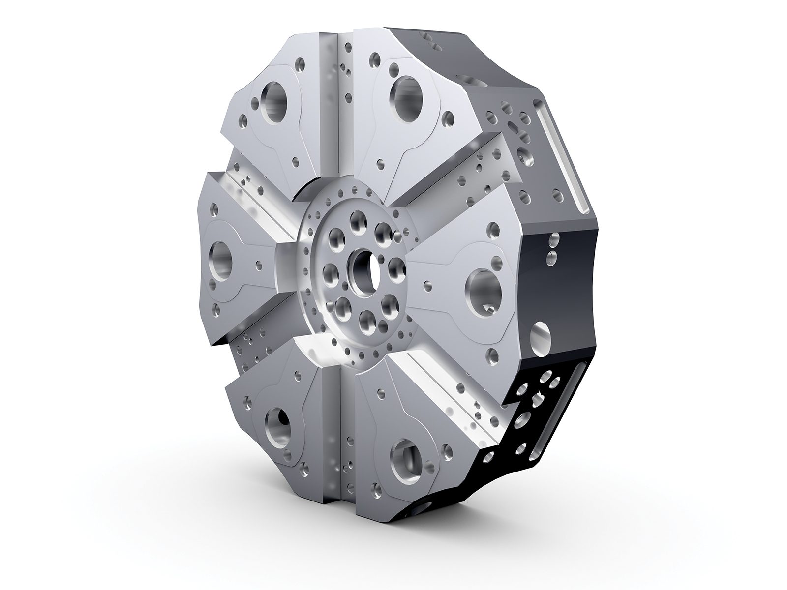

Револьвер. Предполагается использовать вытащенный со свалки убитый Sauter. К нему нужно будет делать элетромеханику фиксации, поменять мотор (на шаговый либо ДПТ), поставить датчики и наваять электронику. Скорее всего придется переделать инструментальный диск под обычные оправки: резцы и циллиндрический осевой инструмент. Примерно такой.
Сделать диск с такой посадкой инструмента (5955 просмотров) <a class='original' href='./download/file.php?id=184576&sid=faebf59081ca5ab22503a9a9c6ed4539&mode=view' target=_blank>Загрузить оригинал (112.08 КБ)</a>
Положение револьвера, после долгих обсуждений, решено сделать передним, т.е. со стороны оператора. Так намного удобнее наблюдать за зоной режущей кромки резца. Во всех остальных отношениях, револьвер, конечно, лучше ставить в заднее положение.
