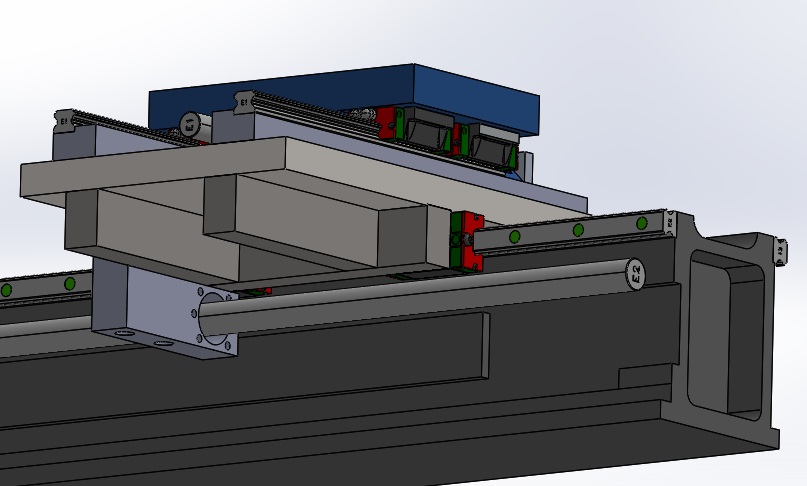

Проект идет не быстро, пока прорисовываю модель, смотрю, что по заготовкам, по технологичности изготовления деталей, по возможностям юстировки, если детали будут изготовлены за пределами допусков, и так далее.
В процессе работы с моделью возникли сомнения, что два поперечных ребра жесткости плиты суппорта там нужны. Покрутил модель, осказались действительно не нужны. Тут только одни из примеров моделирования - одна сторона оторвана, чтобы исключить влияние увеличения жестскости уловных рельс. В целом, что без подпора совсем, что с подпорами по краям свисающего суппорта, результат примерно одинаков.
x13.jpg (5010 просмотров) <a class='original' href='./download/file.php?id=189857&sid=7148dfdd20a5de168af26062d1ed2fae&mode=view' target=_blank>Загрузить оригинал (99.81 КБ)</a>
x14.jpg (5010 просмотров) <a class='original' href='./download/file.php?id=189858&sid=7148dfdd20a5de168af26062d1ed2fae&mode=view' target=_blank>Загрузить оригинал (97.06 КБ)</a>
Однако, нам все равно нужен упор для крепления гайки ШВП. Можно было бы извернуться и изготовить его целиковым, сложной формы. Однако, помня о несовершенстве изготовления, решил разделить на составные части: сам подпор, фланец крепления подпора, и держатель гайки ШВП. Довольно внушительная толщина обусловлена тем, что я опасаюсь, что он будет опрокидываться. Такие жырные куски из стали найти сложновато, да и тяжелым будет. Поэтому остановлюсь на алюминиевом сплаве.

Вот один из таких вопросов, который я для себя еще не решил. Как устанавливать рельсы поперечной подачи суппорта. Понятно, что есть гайдлайны от Hiwin'а и прочее, например, рекомендуется упор рельса в буртик и подпорка рельса с другой стороны крепежом - так достигается возможность выставления рельса параллельно другому рельсу по индикатору.
Однако, у меня плита суппорта не цельная - стальная основная плита и подставки под рельсы из алюсплава. Поэтому решил, что возможно сделать подставки с точным прямолинейным пазом, куда плотно садиться рельс, тем самым достигается его прямолинейная посадка. А вот сами подставки уже выравнивать относительно базы суппорта и друг друга. Отсюда пара вопросов:
- Прямолинейный паз на длине 400 мм (до сотки), в алюминиевой детали такого габарита, это из области фантастики? Делаться будет, конечно, на промышленном оборудовании (на заказ), но возможно это требование аэрокосмической точности.
- Есть вариант сделать паз шире, выставить рельсы с временными упорами, и одну сторону паза залить эпоксидкой, тем самым сформировав врорую стенку паза по месту. Но некоторые считают это извращением.
- Есть, конечно и третий вариант - сделать подставки пошире и закрепить рельсы по гайдлайнам, т.е. буртик с одной стороны и крепеж с другой. Возможно кто-то считает, что так и надо сделать.
Что думаете?

Кстати, нет желания перевернуть поперечку каретками вниз?
Vladimir52
Сообщения: 384
Репутация: 51
Re: Токарный GDW RD250 в ЧПУ
Сообщение Vladimir52 »
Kupfershcmidt писал(а): ↑ Кстати, нет желания перевернуть поперечку каретками вниз?
Я думал об этом, но особых преимуществ не нашел (кроме возможно чуть лучшей защищенности от стружки). Зато недостаток есть - над рельсами Х бОльшая подвижная масса.

Наверное лучше сделать всю каретку с 1 установки на станке. то есть сделать ее из одного толстого куска) с посадкой под рельс и разметкой под крепеж, с выборкой для прохода гайки швп.
для обработки второй стороны необходимо сделать отверстия под штифты с помощь которых можно было отцентровать детали относительно 0 первой стороны )и обработать вторую сторону.
Vladimir52
Сообщения: 384
Репутация: 51
ANDRUXA_VAP писал(а): ↑ Наверное лучше сделать всю каретку с 1 установки на станке.
Этот вариант рассматривался с самого начала, но тут две сложности:
- найти такой стальной или чугунный кирпич (примерно 450х300х50) почти невозможно, а я даже хотел из термообработанной (улучшенной) стали плиту сделать
- сделать такую выборку - это очень много работы, по стоимости она может легко превысить цену за кирпич этак раз в 10, и приблизиться к стоимости самого станка.
Кроме того, идет борьба за непревышение веса суппорта отметки 50 кг, поэтому подставки и будут делаться из алюсплава. Иначе они тоже внесут всвой вклад в утяжеление.

- Подставки рельс пододвигаются к самому краю плиты суппорта (для установки защиты из листового металла так будет проще)
- Подставки чуть располнели, и болты крепления были расставлены шире. Болты крепления подставок из M8 были разжалованы в M6.
- Рельсы теперь крепятся болтами только в подставки (раньше задумывалось сквозное крепление, через подставки в плиту суппорта)
- Решено отказаться от паза под релсы, в подставках будет один буртик и боковой прижим рельсы.
x305.jpg (4734 просмотра) <a class='original' href='./download/file.php?id=190086&sid=7148dfdd20a5de168af26062d1ed2fae&mode=view' target=_blank>Загрузить оригинал (107.35 КБ)</a>
Ну и еще, поиграв немноо с расстояниями между плитами (сохраняя все важные расстояния стандартными, например высоту ценра опоры винта), решил избавиться от буртика под верхние каретки. Это заметно упрощает изготовление верхней плиты суппорта (темно-синяя), а каретки, думаю, и так не сдвинутся с места.
x306.jpg (4734 просмотра) <a class='original' href='./download/file.php?id=190087&sid=7148dfdd20a5de168af26062d1ed2fae&mode=view' target=_blank>Загрузить оригинал (126.88 КБ)</a>
Дальше у меня в планах закончить проектирование защиты (она будет комбинированной, листовой и гармошечной). Еще нужно окончательно определиться с приводом осей. Это очень интересная тема, так как я еще не решил, будет ли привод прямым или ременным с редукцией. Есть преимущества и недостатки в обоих вариантах. Для проверки теоретичесих рассчетов будет построен стенд, на котором проведутся испытания движения эквивалентной массы прямым приводом сервомотора. Оттуда и сделаю окончательные выводы по конструкции приводов.
