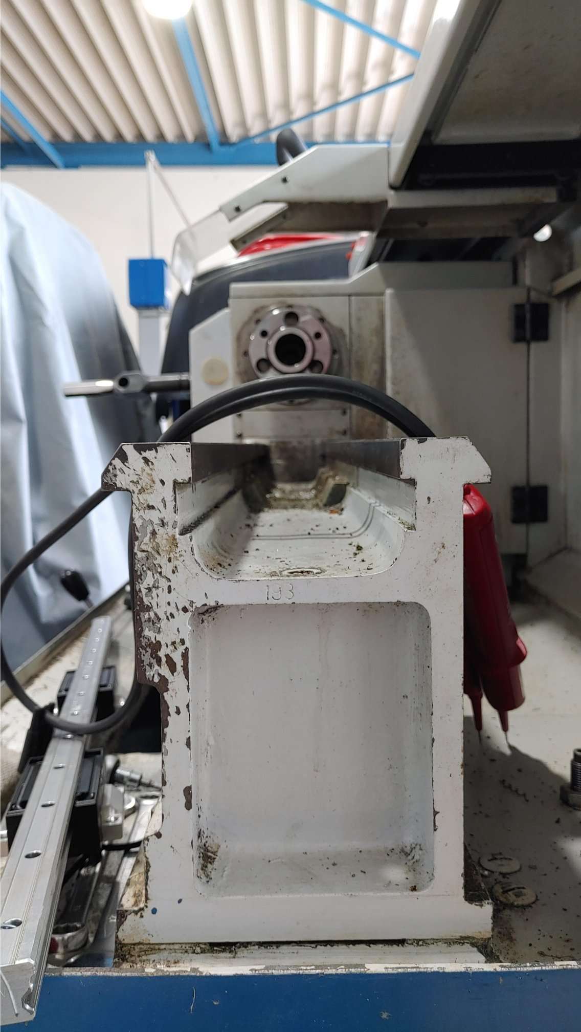

Станина. Срезать призматические направляющие и постаить рельсы, но не сверху на корешки направляющих, а то они слишком узкие, около 17мм, а побокам - для расширения базы, думается, бутет тоже хорошо. Хотя конструкция получится сложнее. Не тогать направляющие и ставить рельсы сверху - не вариант, так как не хватит высоты до центров. Подготовка станины будет делаться, ессно, на стороннем предприятии, ибо у самого таких возможностей нет.
Рельсы планируются 20-го размера (HGR20). Никаких рассчетов, просто чем толще, тем лучше. Каретки бесфланцевые c натягом (HGH20).
Винт 25-го размера, исходя из того, что возможно будет стоять только одна опора, соответственно, чтоб не гнулся. Подготовленных мест под опоры на станине нет, т.е. надо делать, поэтому проще ставить только одну опору. Она будет самодельной, из алюсплава, 3-х или может 4-х подшипниковой, общей длиной около 100 мм. Гайка ШВП сдвоенная.
Тумбу и короб пока предполагается сохранить оригинальными, но скорее всего придется подумать об отражателях сож.
Станина со стороны ЗБ (5476 просмотров) <a class='original' href='./download/file.php?id=184562&sid=1749323f80de63fabbff50781392f677&mode=view' target=_blank>Загрузить оригинал (140.49 КБ)</a>
x1.jpg (5476 просмотров) <a class='original' href='./download/file.php?id=184565&sid=1749323f80de63fabbff50781392f677&mode=view' target=_blank>Загрузить оригинал (84.22 КБ)</a>
x2.jpg (5476 просмотров) <a class='original' href='./download/file.php?id=184567&sid=1749323f80de63fabbff50781392f677&mode=view' target=_blank>Загрузить оригинал (31.32 КБ)</a>
