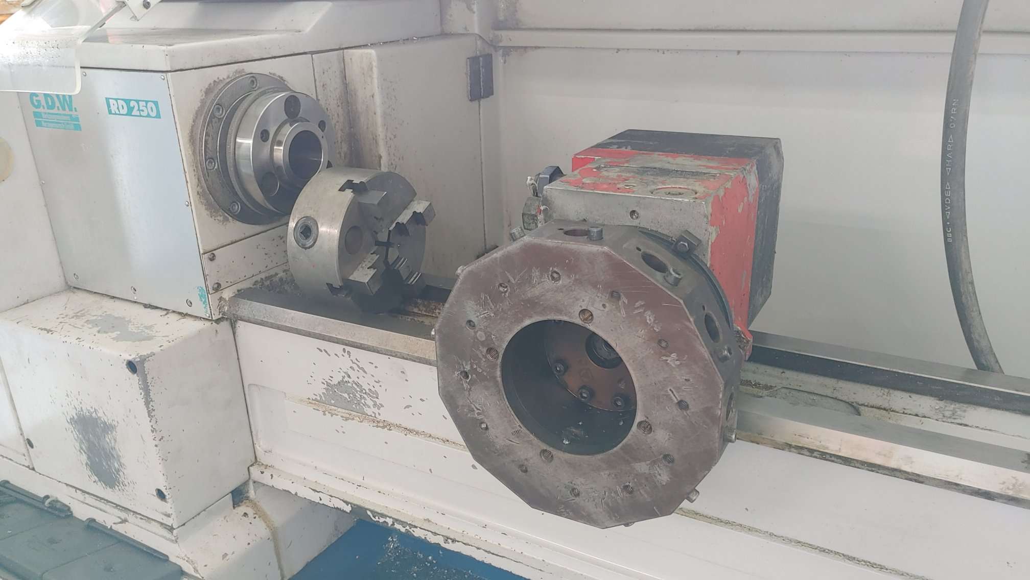

Дано: купленый специально под переделку токарно-револьверный GDW RD250 (что-то типа современного аналога Weiler RDU260). Ни суппорта, ни ходовых винтов на нем нет, поэтому хоть и станок хороший, но в оригинальном виде бесполезный.
Характеристики вкратце:
- высота оси шпинделя над станиной 125мм,
- условное межцентровое (так как ЗБ нет) 500мм,
- проходное отверстие шпинделя 38мм - именно то, что я искал, ибо обычные Weiler'ы имеют только 28 мм,
- на шпинделе условный конус МК5 и оправка под цанги до 26мм, патрон тоже можно найти, от того же Weiler'а,
- движок основного привода асинхронный аж на 4кВт, со встроенным частотником до 70 Гц,
- обороты шпинделя 60-3000 об/мин,
- соответственно коробки нет, все на ремнях, но есть электротормоз,
- есть бак и помпа подачи масла, которую можно переделать в станцию для сож,
- весит вместе с коробом и тумбой около полутонны, что очень хорошо для чпу и плохо для моей спины,
- состояние неплохое - много поработал, но не убит - направляющие неизношены, но они тоже не понадобятся.
Фото при покупке (5954 просмотра) <a class='original' href='./download/file.php?id=184554&sid=bf50f1879f31b7588b0e7272e43d7f1d&mode=view' target=_blank>Загрузить оригинал (40.58 КБ)</a>
Фото при покупке
Так как это мой первай проект по переделыванию в чпу токарника, то критика и советы приветствуются.
