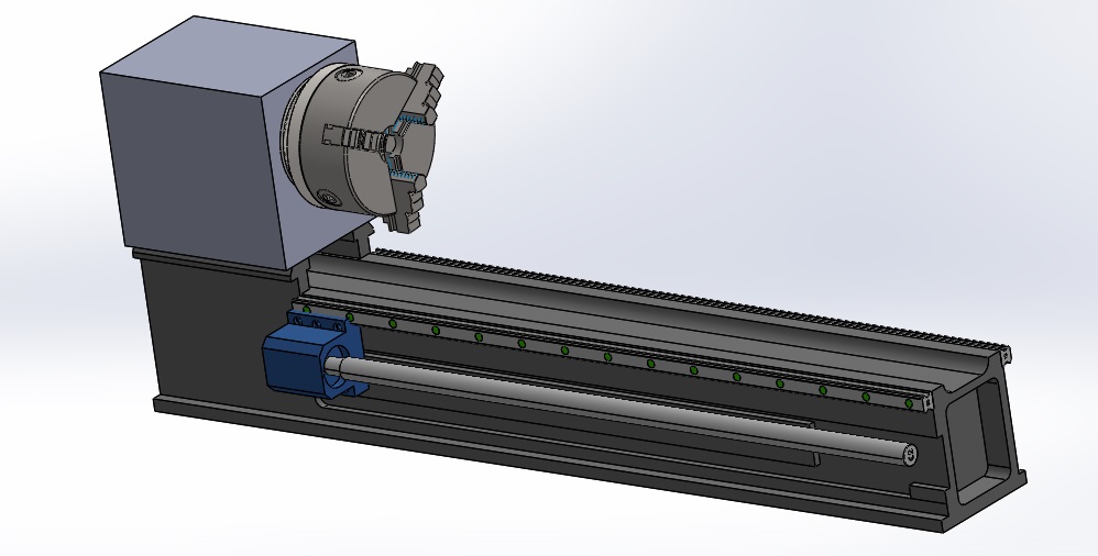

Примерный план работ следующий.
Станина. Срезать призматические направляющие и постаить рельсы, но не сверху на корешки направляющих, а то они слишком узкие, около 17мм, а побокам - для расширения базы, думается, бутет тоже хорошо. Хотя конструкция получится сложнее. Не тогать направляющие и ставить рельсы сверху - не вариант, так как не хватит высоты до центров. Подготовка станины будет делаться, ессно, на стороннем предприятии, ибо у самого таких возможностей нет.
Рельсы планируются 20-го размера (HGR20). Никаких рассчетов, просто чем толще, тем лучше. Каретки бесфланцевые c натягом (HGH20).
Винт 25-го размера, исходя из того, что возможно будет стоять только одна опора, соответственно, чтоб не гнулся. Подготовленных мест под опоры на станине нет, т.е. надо делать, поэтому проще ставить только одну опору. Она будет самодельной, из алюсплава, 3-х или может 4-х подшипниковой, общей длиной около 100 мм. Гайка ШВП сдвоенная.
Тумбу и короб пока предполагается сохранить оригинальными, но скорее всего придется подумать об отражателях сож.
Станина со стороны ЗБ (5948 просмотров) <a class='original' href='./download/file.php?id=184562&sid=2fc2b4a77260db2e774a6e49e3cd28b0&mode=view' target=_blank>Загрузить оригинал (140.49 КБ)</a>
x1.jpg (5948 просмотров) <a class='original' href='./download/file.php?id=184565&sid=2fc2b4a77260db2e774a6e49e3cd28b0&mode=view' target=_blank>Загрузить оригинал (84.22 КБ)</a>
x2.jpg (5948 просмотров) <a class='original' href='./download/file.php?id=184567&sid=2fc2b4a77260db2e774a6e49e3cd28b0&mode=view' target=_blank>Загрузить оригинал (31.32 КБ)</a>

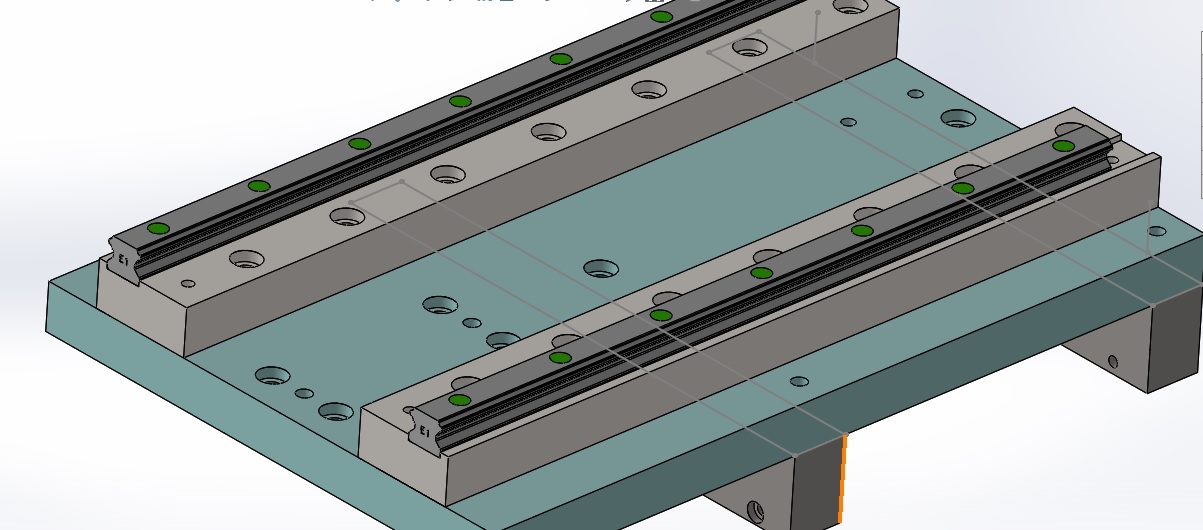

Вот один из таких вопросов, который я для себя еще не решил. Как устанавливать рельсы поперечной подачи суппорта. Понятно, что есть гайдлайны от Hiwin'а и прочее, например, рекомендуется упор рельса в буртик и подпорка рельса с другой стороны крепежом - так достигается возможность выставления рельса параллельно другому рельсу по индикатору.
Однако, у меня плита суппорта не цельная - стальная основная плита и подставки под рельсы из алюсплава. Поэтому решил, что возможно сделать подставки с точным прямолинейным пазом, куда плотно садиться рельс, тем самым достигается его прямолинейная посадка. А вот сами подставки уже выравнивать относительно базы суппорта и друг друга. Отсюда пара вопросов:
- Прямолинейный паз на длине 400 мм (до сотки), в алюминиевой детали такого габарита, это из области фантастики? Делаться будет, конечно, на промышленном оборудовании (на заказ), но возможно это требование аэрокосмической точности.
- Есть вариант сделать паз шире, выставить рельсы с временными упорами, и одну сторону паза залить эпоксидкой, тем самым сформировав врорую стенку паза по месту. Но некоторые считают это извращением.
- Есть, конечно и третий вариант - сделать подставки пошире и закрепить рельсы по гайдлайнам, т.е. буртик с одной стороны и крепеж с другой. Возможно кто-то считает, что так и надо сделать.
Что думаете?

Кстати, нет желания перевернуть поперечку каретками вниз?
Vladimir52
Сообщения: 384
Репутация: 51
Re: Токарный GDW RD250 в ЧПУ
Сообщение Vladimir52 »
Kupfershcmidt писал(а): ↑ Кстати, нет желания перевернуть поперечку каретками вниз?
Я думал об этом, но особых преимуществ не нашел (кроме возможно чуть лучшей защищенности от стружки). Зато недостаток есть - над рельсами Х бОльшая подвижная масса.

Vladimir52 писал(а): ↑ Возможно кто-то считает, что так и надо сделать.
Что думаете?
Наверное лучше сделать всю каретку с 1 установки на станке. то есть сделать ее из одного толстого куска) с посадкой под рельс и разметкой под крепеж, с выборкой для прохода гайки швп.
для обработки второй стороны необходимо сделать отверстия под штифты с помощь которых можно было отцентровать детали относительно 0 первой стороны )и обработать вторую сторону.
Vladimir52
Сообщения: 384
Репутация: 51
ANDRUXA_VAP писал(а): ↑ Наверное лучше сделать всю каретку с 1 установки на станке.
Этот вариант рассматривался с самого начала, но тут две сложности:
- найти такой стальной или чугунный кирпич (примерно 450х300х50) почти невозможно, а я даже хотел из термообработанной (улучшенной) стали плиту сделать
- сделать такую выборку - это очень много работы, по стоимости она может легко превысить цену за кирпич этак раз в 10, и приблизиться к стоимости самого станка.
Кроме того, идет борьба за непревышение веса суппорта отметки 50 кг, поэтому подставки и будут делаться из алюсплава. Иначе они тоже внесут всвой вклад в утяжеление.

- Подставки рельс пододвигаются к самому краю плиты суппорта (для установки защиты из листового металла так будет проще)
- Подставки чуть располнели, и болты крепления были расставлены шире. Болты крепления подставок из M8 были разжалованы в M6.
- Рельсы теперь крепятся болтами только в подставки (раньше задумывалось сквозное крепление, через подставки в плиту суппорта)
- Решено отказаться от паза под релсы, в подставках будет один буртик и боковой прижим рельсы.
x305.jpg (4731 просмотр) <a class='original' href='./download/file.php?id=190086&sid=2fc2b4a77260db2e774a6e49e3cd28b0&mode=view' target=_blank>Загрузить оригинал (107.35 КБ)</a>
Ну и еще, поиграв немноо с расстояниями между плитами (сохраняя все важные расстояния стандартными, например высоту ценра опоры винта), решил избавиться от буртика под верхние каретки. Это заметно упрощает изготовление верхней плиты суппорта (темно-синяя), а каретки, думаю, и так не сдвинутся с места.
x306.jpg (4731 просмотр) <a class='original' href='./download/file.php?id=190087&sid=2fc2b4a77260db2e774a6e49e3cd28b0&mode=view' target=_blank>Загрузить оригинал (126.88 КБ)</a>
Дальше у меня в планах закончить проектирование защиты (она будет комбинированной, листовой и гармошечной). Еще нужно окончательно определиться с приводом осей. Это очень интересная тема, так как я еще не решил, будет ли привод прямым или ременным с редукцией. Есть преимущества и недостатки в обоих вариантах. Для проверки теоретичесих рассчетов будет построен стенд, на котором проведутся испытания движения эквивалентной массы прямым приводом сервомотора. Оттуда и сделаю окончательные выводы по конструкции приводов.
