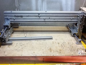

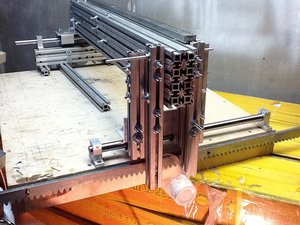

Вроде получилось .
Как думаете шаг у рейки не маловат? (6941 просмотр) <a class='original' href='./download/file.php?id=31609&mode=view' target=_blank>Загрузить оригинал (297.02 КБ)</a>
image.jpg (6941 просмотр) <a class='original' href='./download/file.php?id=31610&mode=view' target=_blank>Загрузить оригинал (272.68 КБ)</a>
Re: "КЛЕПА" 750-1500-150 по дереву
Askov, зубчатую рейку взял с автоматических ворот? Модуль очень большой.
направляйки круглые без опоры - совсем не есть гуд ;)

Про эту рейку- была шутка, Aftaev извините, что восприняли в серьез.
Меня интересует сам вам вариант концепции может быть или нет. Конструкция балки получилась жесткой, но геометрия оставляет желать лучшего. Поэтому перешел на бокс 80/100/40, буду пытаться из этого что-то сделать.

Там на фоне SBR лежит? (валы на опоре)
И у стенки плита стоит или это тоже труба?
Второй вариант лучше :)

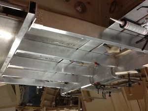

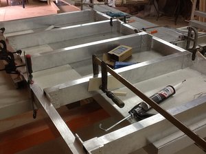

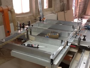

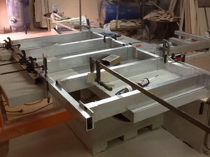

Это в место поверочной плиты, используя стол форматной пилы . Профиль весь винтом-" говорила бабушка, купи Rexton", но решил поддержать нашего производителя, теперь мучаюсь :pssdoff:
Раму решил собирать на клепках, напуган сваркой- " винтов" уже достаточно.
Размер рамы: 1870/1030. Клепаю через уголок 60/60/6, предварительно промазав герметиком. На авиационном форуме прочитал -" этой хренью проклеивают соединения в самолетах", на отрыв работает не очень, а на сдвиг держит хорошо. Ну и вибрацию гасит.

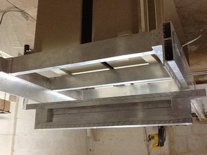

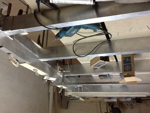

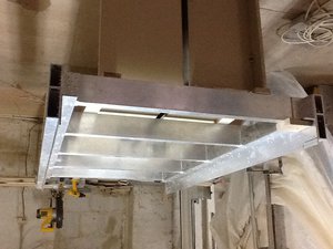

Собрал балку портала (6735 просмотров) <a class='original' href='./download/file.php?id=31833&mode=view' target=_blank>Загрузить оригинал (237.1 КБ)</a>
image.jpg (6735 просмотров) <a class='original' href='./download/file.php?id=31834&mode=view' target=_blank>Загрузить оригинал (224.61 КБ)</a>
image.jpg (6735 просмотров) <a class='original' href='./download/file.php?id=31835&mode=view' target=_blank>Загрузить оригинал (211.18 КБ)</a>
Рама готова (6735 просмотров) <a class='original' href='./download/file.php?id=31836&mode=view' target=_blank>Загрузить оригинал (243.91 КБ)</a>
Рама готова
Должно было выглядеть, примерно так. (6735 просмотров) <a class='original' href='./download/file.php?id=31837&mode=view' target=_blank>Загрузить оригинал (234.63 КБ)</a>
image.jpg (6735 просмотров) <a class='original' href='./download/file.php?id=31838&mode=view' target=_blank>Загрузить оригинал (212.48 КБ)</a>
С какай стороны крепить рельсы? (6735 просмотров) <a class='original' href='./download/file.php?id=31839&mode=view' target=_blank>Загрузить оригинал (214.72 КБ)</a>

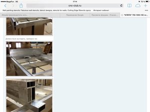

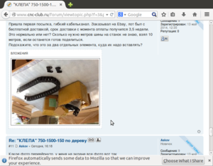

Какое фото перевёрнуто, у меня на экране все фото вот так
image.jpg (6705 просмотров) <a class='original' href='./download/file.php?id=31848&mode=view' target=_blank>Загрузить оригинал (115.7 КБ)</a>

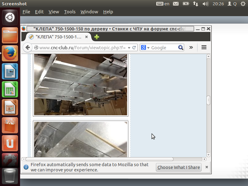

vovafed
Сообщения: 1810
Репутация: 325
Откуда: башкортостан
Сообщение vovafed »
а у меня так и в винде и на убунту
Screenshot from 2014-08-10 20_22_12.png (6669 просмотров) <a class='original' href='./download/file.php?id=31854&mode=view' target=_blank>Загрузить оригинал (193.68 КБ)</a>
Screenshot from 2014-08-10 20_26_23.png (6669 просмотров) <a class='original' href='./download/file.php?id=31855&mode=view' target=_blank>Загрузить оригинал (234.97 КБ)</a>

vovafed
Сообщения: 1810
Репутация: 325
Сообщение vovafed »
первые пять нормальные потом перевернутые идут
скрин нормально вставился
