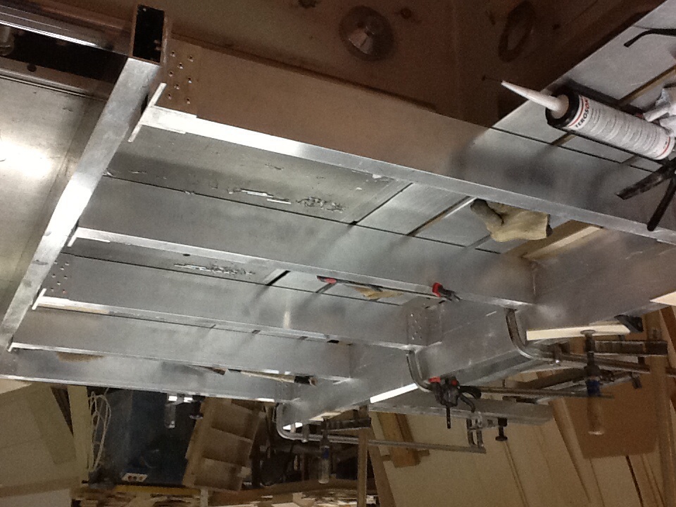

Это в место поверочной плиты, используя стол форматной пилы . Профиль весь винтом-" говорила бабушка, купи Rexton", но решил поддержать нашего производителя, теперь мучаюсь :pssdoff:
Раму решил собирать на клепках, напуган сваркой- " винтов" уже достаточно.
Размер рамы: 1870/1030. Клепаю через уголок 60/60/6, предварительно промазав герметиком. На авиационном форуме прочитал -" этой хренью проклеивают соединения в самолетах", на отрыв работает не очень, а на сдвиг держит хорошо. Ну и вибрацию гасит.

Собрал балку портала (6736 просмотров) <a class='original' href='./download/file.php?id=31833&mode=view' target=_blank>Загрузить оригинал (237.1 КБ)</a>
image.jpg (6736 просмотров) <a class='original' href='./download/file.php?id=31834&mode=view' target=_blank>Загрузить оригинал (224.61 КБ)</a>
image.jpg (6736 просмотров) <a class='original' href='./download/file.php?id=31835&mode=view' target=_blank>Загрузить оригинал (211.18 КБ)</a>
Рама готова (6736 просмотров) <a class='original' href='./download/file.php?id=31836&mode=view' target=_blank>Загрузить оригинал (243.91 КБ)</a>
Рама готова
Должно было выглядеть, примерно так. (6736 просмотров) <a class='original' href='./download/file.php?id=31837&mode=view' target=_blank>Загрузить оригинал (234.63 КБ)</a>
image.jpg (6736 просмотров) <a class='original' href='./download/file.php?id=31838&mode=view' target=_blank>Загрузить оригинал (212.48 КБ)</a>
