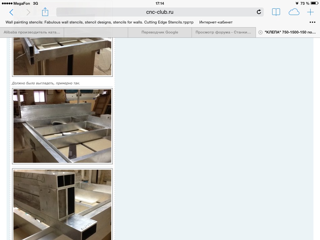

Какое фото перевёрнуто, у меня на экране все фото вот так

а у меня так и в винде и на убунту

Ну извините!!! Попробую фото прикреплять перевёрнутыми, что произошло не знаю, до этого поста фото были перевёрнуты или нет?

первые пять нормальные потом перевернутые идут
скрин нормально вставился
Re: "КЛЕПА" 750-1500-150 по дереву
А как такое вообще может быть, чтоб одни и теже картинки в разных браузерах по разному показывало? (Если не брать совсем "разные" браузеры...) и чтобы картинка у него на экране нормально выглядела, а у остальных перевернутой? :thinking: :wik:
На картинке жмёшь правую кнопку, там "save image as", получаешь файл, которые отдаётся браузеру и изучаешь его на предмет почему он перевёрнут и т.п...
Ну, я скачивал, смотрел. FastStone фото показывает нормально, Exif пустой :thinking:
