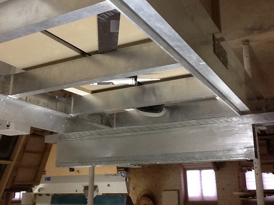

Сообщения: 22776
Re: "КЛЕПА" 750-1500-150 по дереву
Там на фоне SBR лежит? (валы на опоре)
И у стенки плита стоит или это тоже труба?
Второй вариант лучше :)

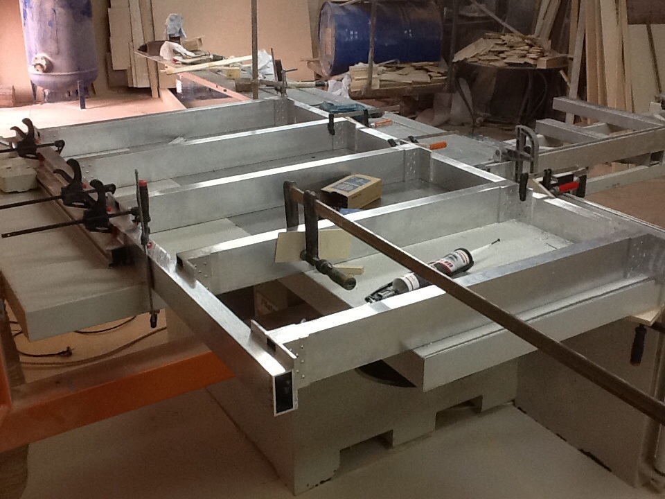

Askov
Сообщения: 1103
Репутация: 732
Сообщение Askov »

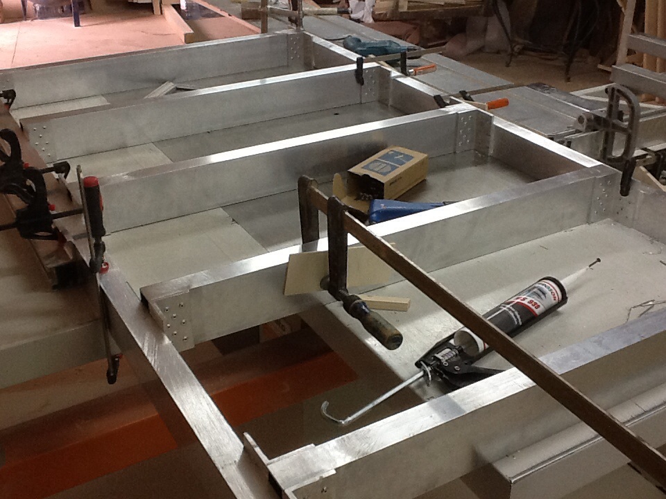

Это в место поверочной плиты, используя стол форматной пилы . Профиль весь винтом-" говорила бабушка, купи Rexton", но решил поддержать нашего производителя, теперь мучаюсь :pssdoff:
Раму решил собирать на клепках, напуган сваркой- " винтов" уже достаточно.
Размер рамы: 1870/1030. Клепаю через уголок 60/60/6, предварительно промазав герметиком. На авиационном форуме прочитал -" этой хренью проклеивают соединения в самолетах", на отрыв работает не очень, а на сдвиг держит хорошо. Ну и вибрацию гасит.

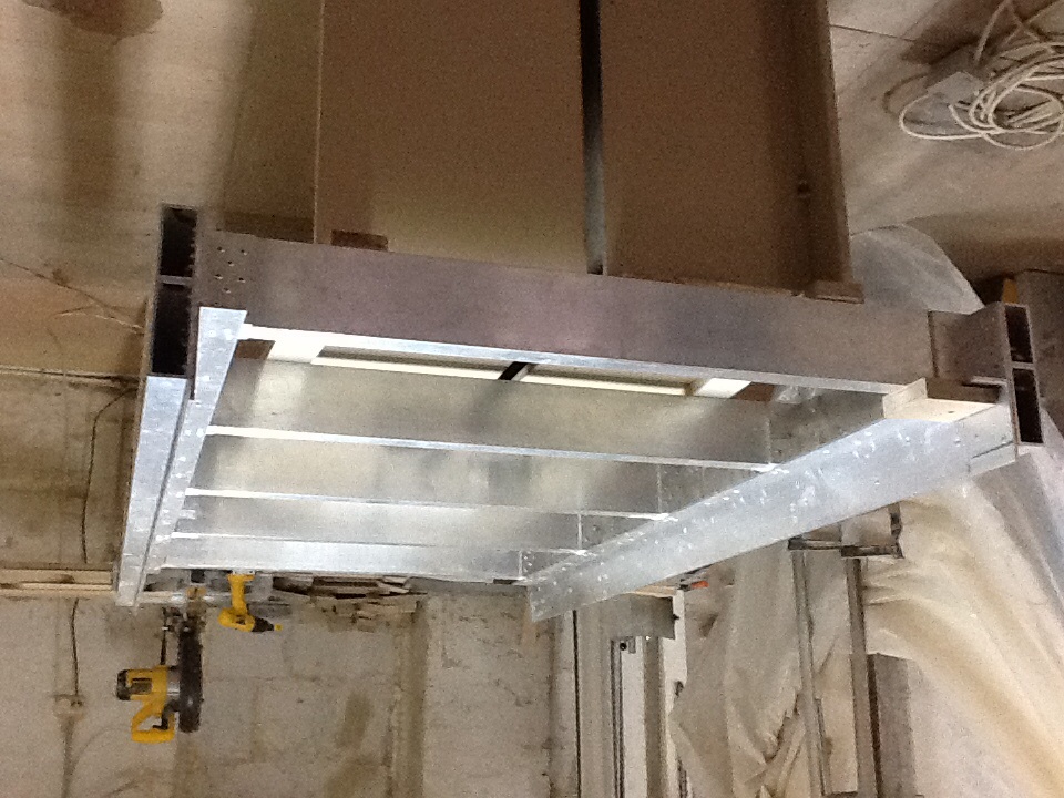

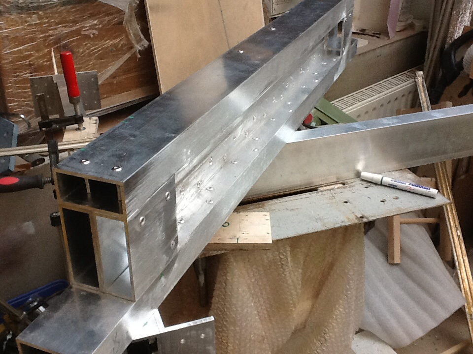

Собрал балку портала (6214 просмотров) <a class='original' href='./download/file.php?id=31833&mode=view' target=_blank>Загрузить оригинал (237.1 КБ)</a>
image.jpg (6214 просмотров) <a class='original' href='./download/file.php?id=31834&mode=view' target=_blank>Загрузить оригинал (224.61 КБ)</a>
image.jpg (6214 просмотров) <a class='original' href='./download/file.php?id=31835&mode=view' target=_blank>Загрузить оригинал (211.18 КБ)</a>
Рама готова (6214 просмотров) <a class='original' href='./download/file.php?id=31836&mode=view' target=_blank>Загрузить оригинал (243.91 КБ)</a>
Рама готова
Должно было выглядеть, примерно так. (6214 просмотров) <a class='original' href='./download/file.php?id=31837&mode=view' target=_blank>Загрузить оригинал (234.63 КБ)</a>
image.jpg (6214 просмотров) <a class='original' href='./download/file.php?id=31838&mode=view' target=_blank>Загрузить оригинал (212.48 КБ)</a>
С какай стороны крепить рельсы? (6214 просмотров) <a class='original' href='./download/file.php?id=31839&mode=view' target=_blank>Загрузить оригинал (214.72 КБ)</a>

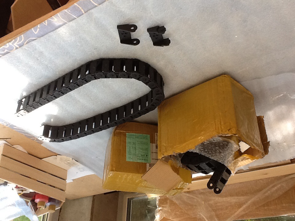

Пришла первая посылка, гибкий кабельканал. Заказывал на Ebay, лот был с бесплатной доставкой, срок доставки с момента оплаты получился 3,5 недели. Это нормально или нет? Сколько нужно метров шины на станок не знаю, взял 10 метров, если останется готов поделиться.
Подскажите, что это за два отдельных элемента, куда их надо вставлять?

Сообщения: 9116
Askov писал(а):что это за два отдельных элемента, куда их надо вставлять?
Это концевые элементы, с их помощью кабель-канал крепится к станку.
