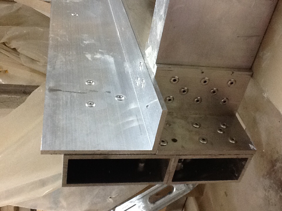

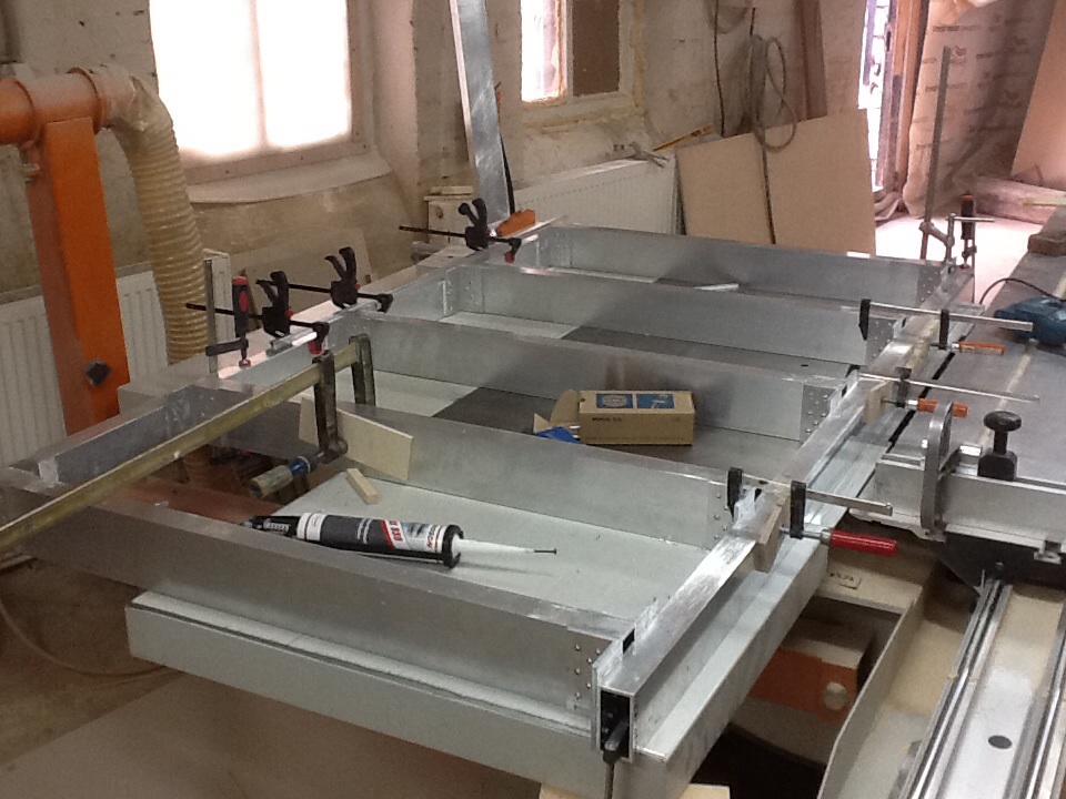

Askov
Сообщения: 1098
Репутация: 732
Re: "КЛЕПА" 750-1500-150 по дереву
Сообщение Askov »
Это в место поверочной плиты, используя стол форматной пилы . Профиль весь винтом-" говорила бабушка, купи Rexton", но решил поддержать нашего производителя, теперь мучаюсь :pssdoff:
Раму решил собирать на клепках, напуган сваркой- " винтов" уже достаточно.
Размер рамы: 1870/1030. Клепаю через уголок 60/60/6, предварительно промазав герметиком. На авиационном форуме прочитал -" этой хренью проклеивают соединения в самолетах", на отрыв работает не очень, а на сдвиг держит хорошо. Ну и вибрацию гасит.
