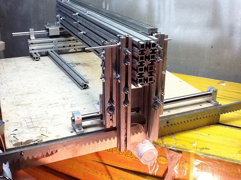

Привет всем CNC СТРОИТЕЛЯМ!
Как полагается начинаю с фразы, " вот и я решил построить станок"
Задача станка раскрой фанеры, раньше с этим прекрасно справлялись рабочие-модельщики, но теперь это целая проблема: ФМС, алкоголь и прочие не хорошие тенденции нашей жизни.
Поэтому решил сделать " железного человека".
От прошлых времен осталось около тонны профиля 30/30 , вот и решил из него сделать станок.
Показываю концепцию.
P.S. Если фото не прецепились, подскажите как с планшета это сделать.

Как думаете шаг у рейки не маловат? (7002 просмотра) <a class='original' href='./download/file.php?id=31609&sid=7bdac388ebd83d18eb8cda25f141ab91&mode=view' target=_blank>Загрузить оригинал (297.02 КБ)</a>
image.jpg (7002 просмотра) <a class='original' href='./download/file.php?id=31610&sid=7bdac388ebd83d18eb8cda25f141ab91&mode=view' target=_blank>Загрузить оригинал (272.68 КБ)</a>
Re: "КЛЕПА" 750-1500-150 по дереву
Askov, зубчатую рейку взял с автоматических ворот? Модуль очень большой.
направляйки круглые без опоры - совсем не есть гуд ;)
Сообщение Askov »
Про эту рейку- была шутка, Aftaev извините, что восприняли в серьез.
Меня интересует сам вам вариант концепции может быть или нет. Конструкция балки получилась жесткой, но геометрия оставляет желать лучшего. Поэтому перешел на бокс 80/100/40, буду пытаться из этого что-то сделать.
