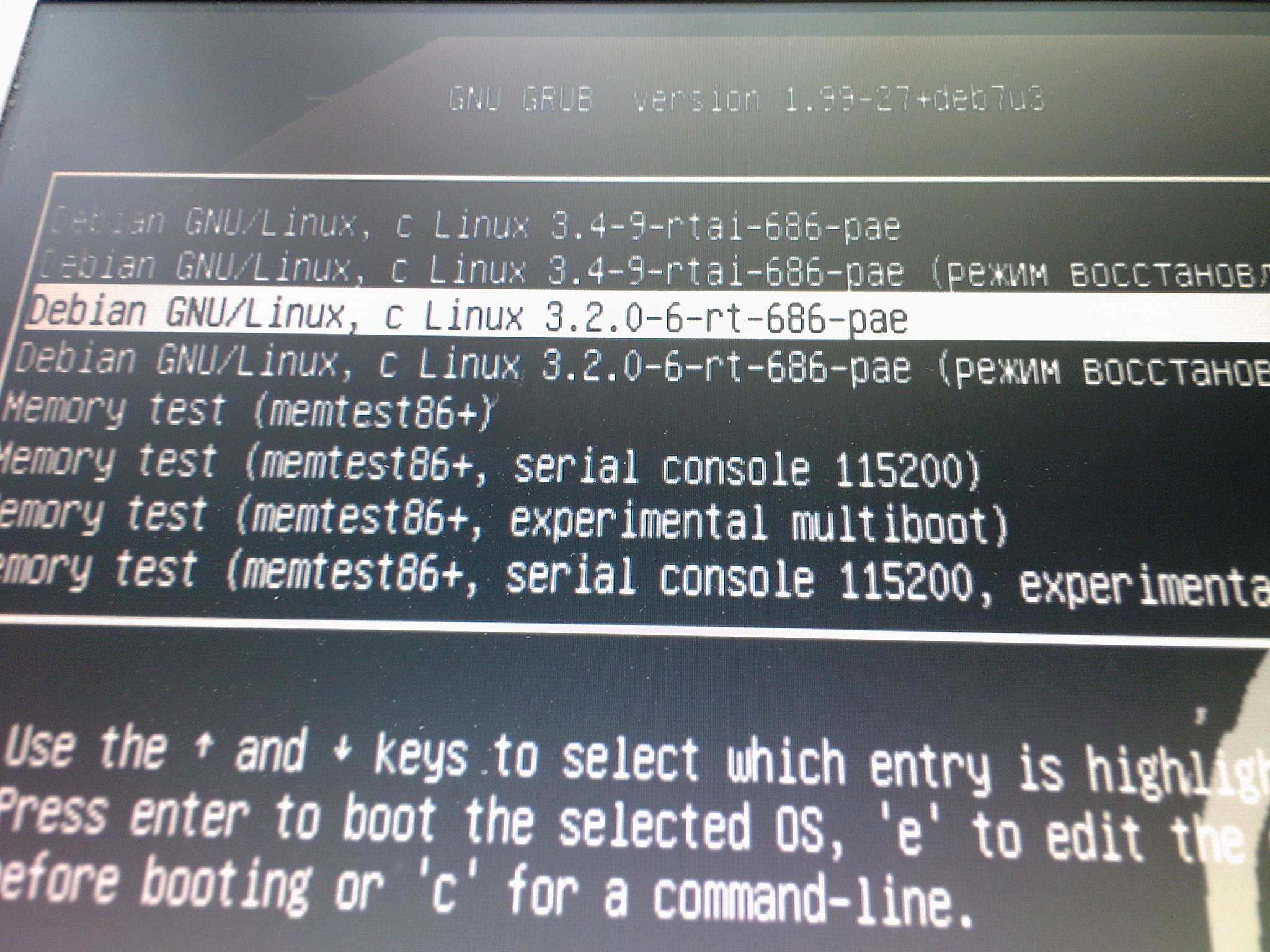

Я запутался, в linuxcnc у меня 2,9 уже выходит
у меня сейчас проблема, что когда я настраиваю в PNCConfig Месу - в конце при запуске приложения выходит ошибка
/pn_токарный.Hal:9 can’t find module ‘hm2_eth’ in/use/realtime-3.4-9-rtai-686-pae-/modules/linuxcnc
я запускаю тот значок который создает PNC Config
а значок который LinuxCNC обычный запускается нормально

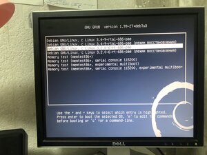

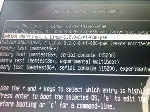

- mikehv
- Мастер
- Сообщения: 2115
- Зарегистрирован: 14 авг 2013, 10:10
- Репутация: 1175
- Откуда: Иваново
- Контактная информация:
Re: Токарный 1К62 переделанный под ЧПУ!
https://www.forum.linuxcnc.org/9-instal ... le-hm2-ethРамиль Сафиуллин писал(а): ↑13 авг 2021, 15:38 Я запутался, в linuxcnc у меня 2,9 уже выходит
Неверное ядро. Вместо RTAI нужен RT-Preempt
А ты кстати перезагружал комп после обновления?

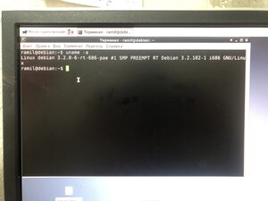

Рамиль Сафиуллин
- Мастер
- Сообщения: 391
- Зарегистрирован: 29 дек 2020, 10:52
- Репутация: 7
- Настоящее имя: Рамиль Сафиулин
- Откуда: Татарстан
После каждого обновления нужно перезагрузить? 15 раз обновлял и ни разу не перезагружался )

- mikehv
- Мастер
- Сообщения: 2115
- Репутация: 1175
- Откуда: Иваново
При загрузке будет показано какое ядро
- mikehv
- Мастер
- Сообщения: 2115
- Репутация: 1175
- Откуда: Иваново
Rt запускай. Rtai потом удалишь

Рамиль Сафиуллин
- Мастер
- Сообщения: 391
- Репутация: 7
- Откуда: Татарстан
Сделал! Но немного иначе чем думалось
Значит в синаптике в поиске набрал Linux-image
Вышел огромный список и все это было не установлено
Нашёл самый последний пакет под названием
Linux-image-rt-amd64-dbg
И его установил
взял отсюда
https://cyber-x.ru/%D0%BA%D0%B0%D0%BA-% ... B2-debian/
И его установил
взял отсюда
Последний раз редактировалось Рамиль Сафиуллин 14 авг 2021, 09:05, всего редактировалось 1 раз.
Все чему ты научился и можешь применить - это плоды твоего «терпения».

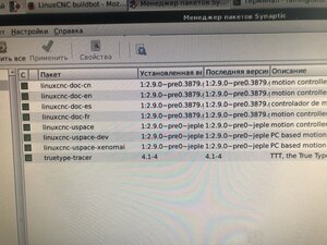

Рамиль Сафиуллин
- Мастер
- Сообщения: 391
- Репутация: 7
- Откуда: Татарстан
это уже ход назад будет, 10-ку я ставил же уже, там латенси очень большой (10 миллионов), на семерке латенси нормальный (10000-15000).
что мне с латенси бороться, что здесь на семерке пытаться линукс установить, Я читал темы про изоляцию ядер и про выбор железа, там как "по лабиринту ходишь", не знаешь что делатьи куда идти. и то там не у всех получается, как я понял, вообщем это все одинаково сложно для меня.
Сейчас нужно каким то образом поставить linuxcnc с rtpreempt когда репозитории с buildbot.linuxcnc.org добавляю от 2,8 или 2,9, он показывает как буддто нету версии для установки, а именно я добавлял репозитории такие
deb http://buildbot.linuxcnc.org/ wheezy 2.8-rtpreempt
deb-src http://buildbot.linuxcnc.org/ wheezy 2.8-rtpreempt
или
deb http://buildbot.linuxcnc.org/ wheezy master-rtpreempt
deb-src http://buildbot.linuxcnc.org/ wheezy master-rtpreempt
в итоге поставив все галочки
Получилось установить linuxcnc-uspace 2.9, она почему то конфликтует с обычной linuxcnc
в итоге заново прошел утановку по PNCConfog, теперь другую уже ошибку выдает ( кстати mesa пингуется на пинг 10,10,10,10 светодиоды бегают и байты передаются)
Debug file information:
Note: Using POSIX realtime
hm2/hm2_7i96.0: config.num_stepgens=5, but only 4 are available, not loading driver
hm2/hm2_7i96.0: failed to parse Module Descriptor 4
hm2_eth: rtapi_app_main: Invalid argument (-22)
./mesa1.hal:9: waitpid failed /usr/bin/rtapi_app hm2_eth
./mesa1.hal:9: /usr/bin/rtapi_app exited without becoming ready
./mesa1.hal:9: insmod for hm2_eth failed, returned -1
4812
Stopping realtime threads
Unloading hal components
или
4812
