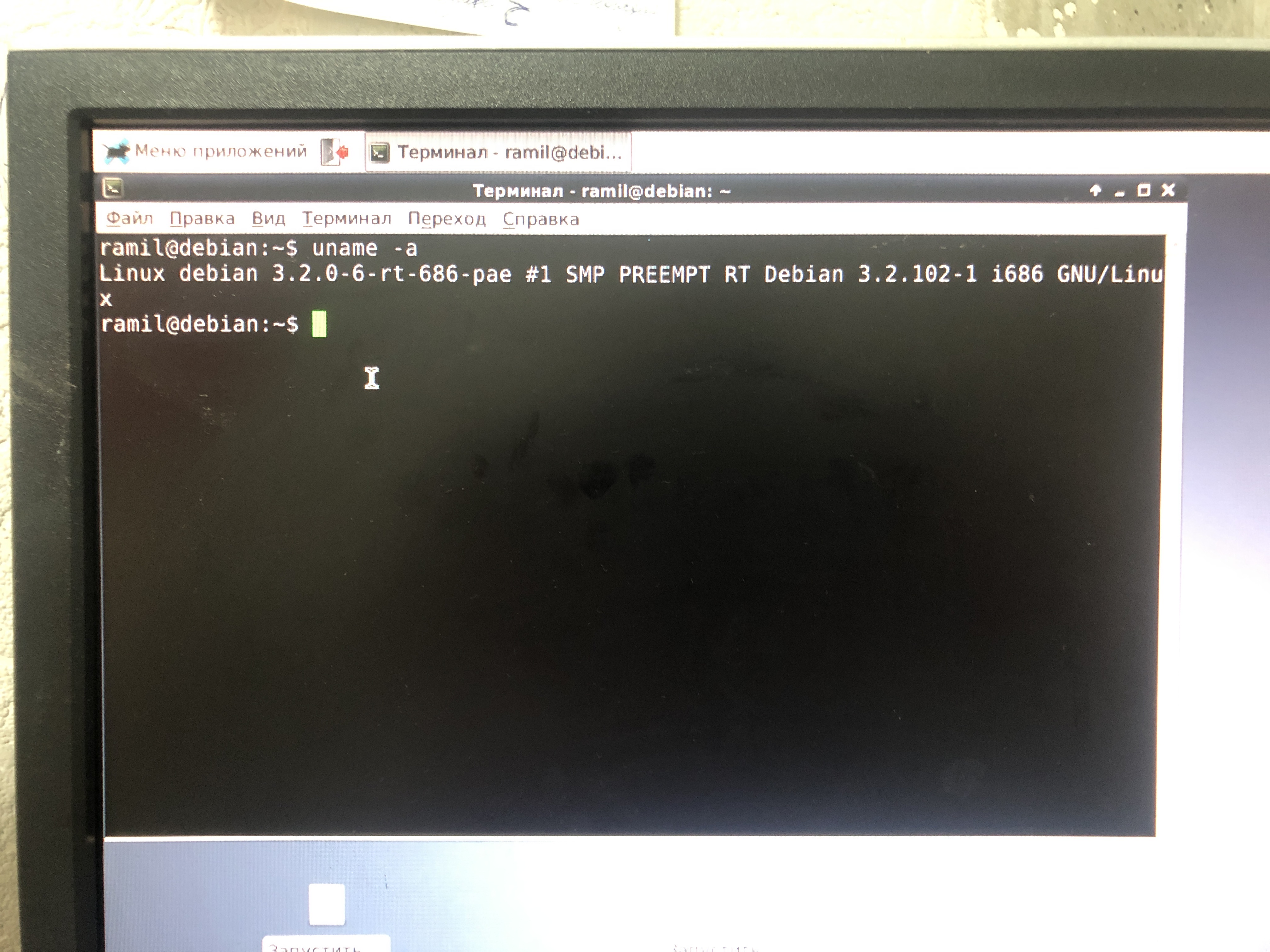

При загрузке будет показано какое ядро

mikehv писал(а): ↑ При загрузке будет показано какое ядро
Примерно так:

Rt запускай. Rtai потом удалишь

Это при условии что у ТС установлено РТ ядро.

Сделал! Но немного иначе чем думалось
Значит в синаптике в поиске набрал Linux-image
Вышел огромный список и все это было не установлено
Нашёл самый последний пакет под названием
Linux-image-rt-amd64-dbg
И его установил
взял отсюда
