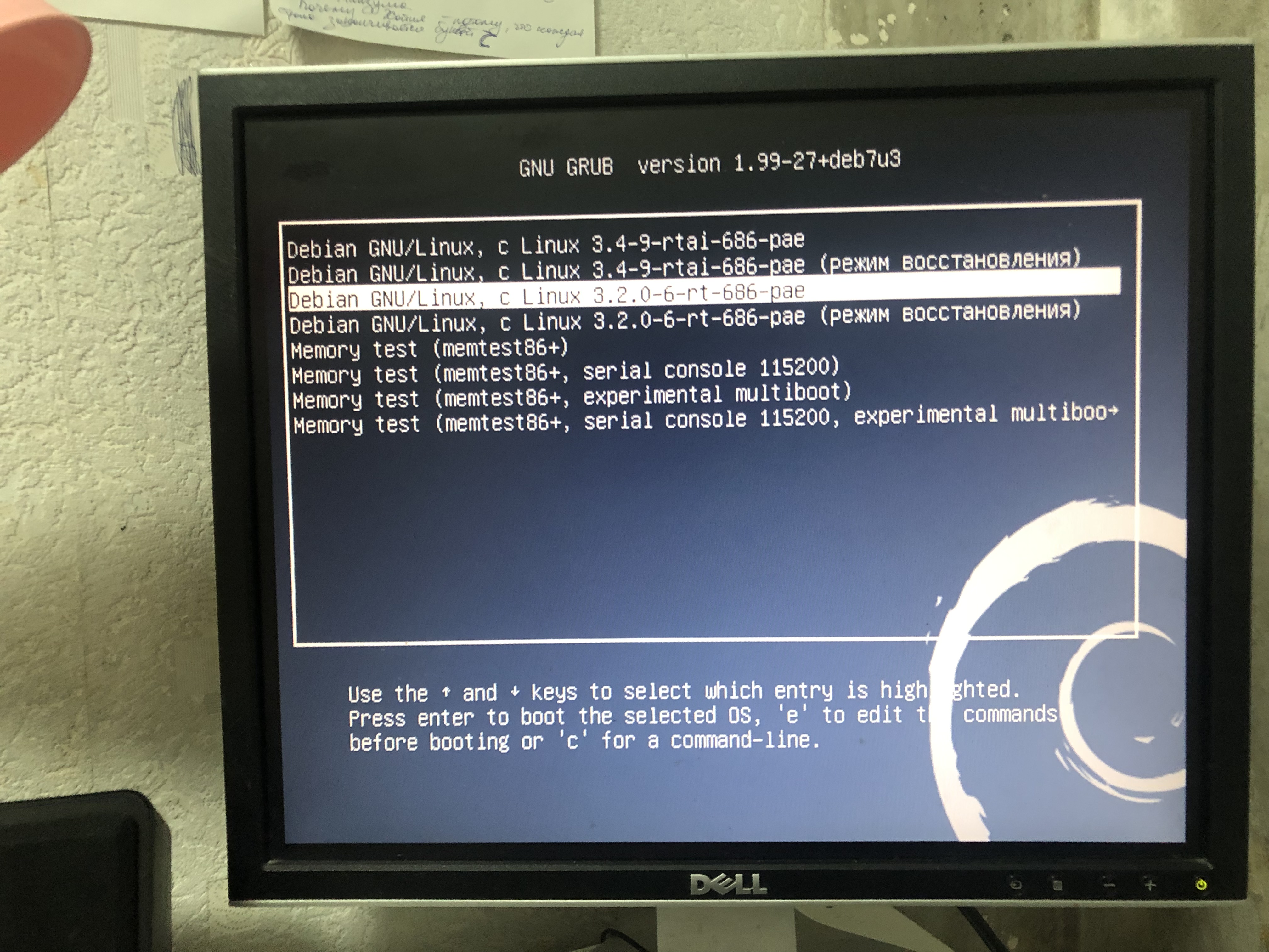

При загрузке будет показано какое ядро
D.L.
Сообщения: 452
Репутация: 152
Откуда: Киров
Re: Токарный 1К62 переделанный под ЧПУ!
Сообщение D.L. »
mikehv писал(а): ↑ При загрузке будет показано какое ядро
Примерно так:

Rt запускай. Rtai потом удалишь
D.L.
Сообщения: 452
Репутация: 152
Откуда: Киров
Сообщение D.L. »
Это при условии что у ТС установлено РТ ядро.
