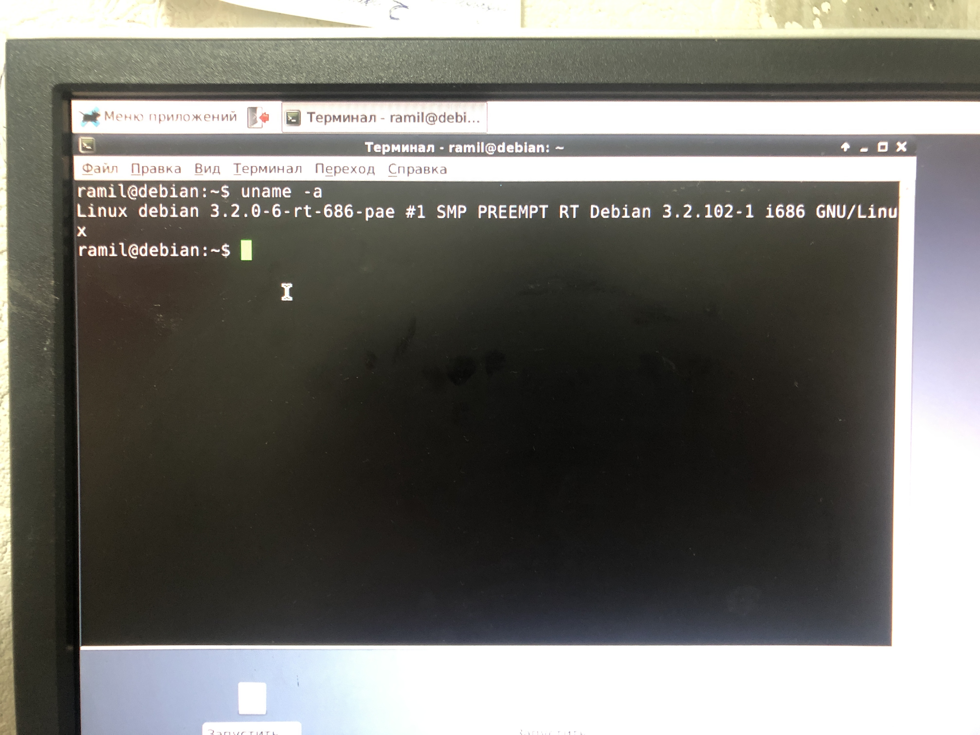

Сообщение D.L. »
mikehv писал(а): ↑ При загрузке будет показано какое ядро
Примерно так:
Photo-0011.jpg (1580 просмотров) <a class='original' href='./download/file.php?id=197323&sid=40983d82a2bea6eb593b952b0833f7f8&mode=view' target=_blank>Загрузить оригинал (440.89 КБ)</a>

Rt запускай. Rtai потом удалишь

Это при условии что у ТС установлено РТ ядро.
