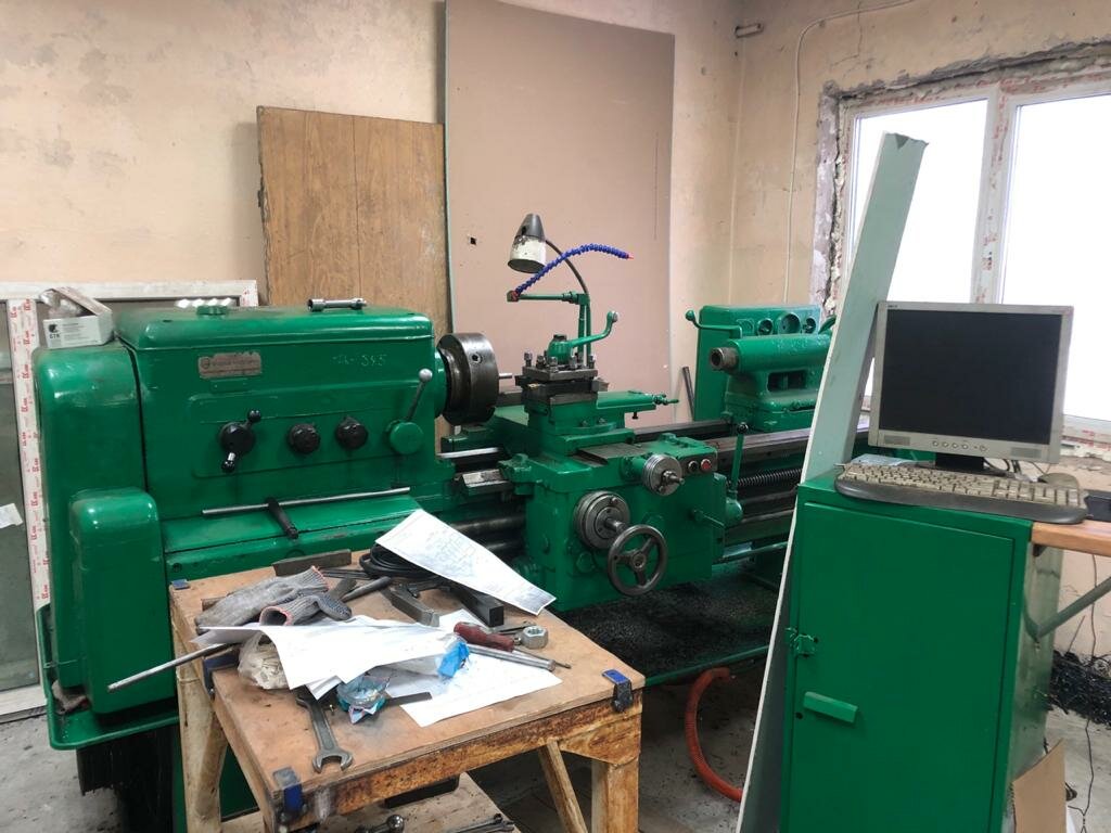

Купили станок 1К62, переделанный под ЧПУ.

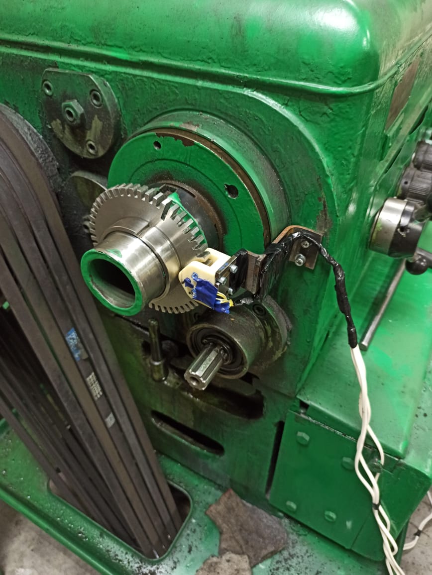

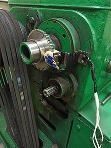

Оказалось что он не может резать резьбу !
Далее выяснилось что на шпинделе должен стоять энкодер , который следит за положением шпинделя
Далее, смастерили энкодер, взяли оптические датчики, сделали шайбу с прорезями Но.. не тут то было.. точно в резьбу не попадает, можно сделать 5-10 проходов в одну и ту же точку, и резьба портилась

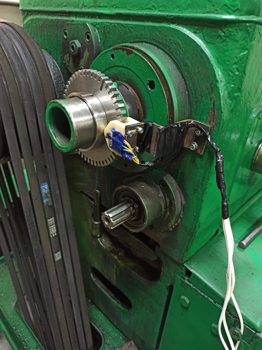

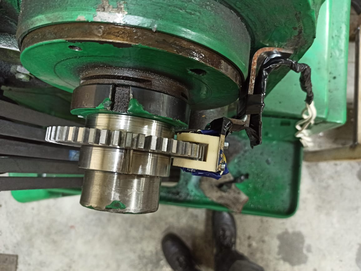

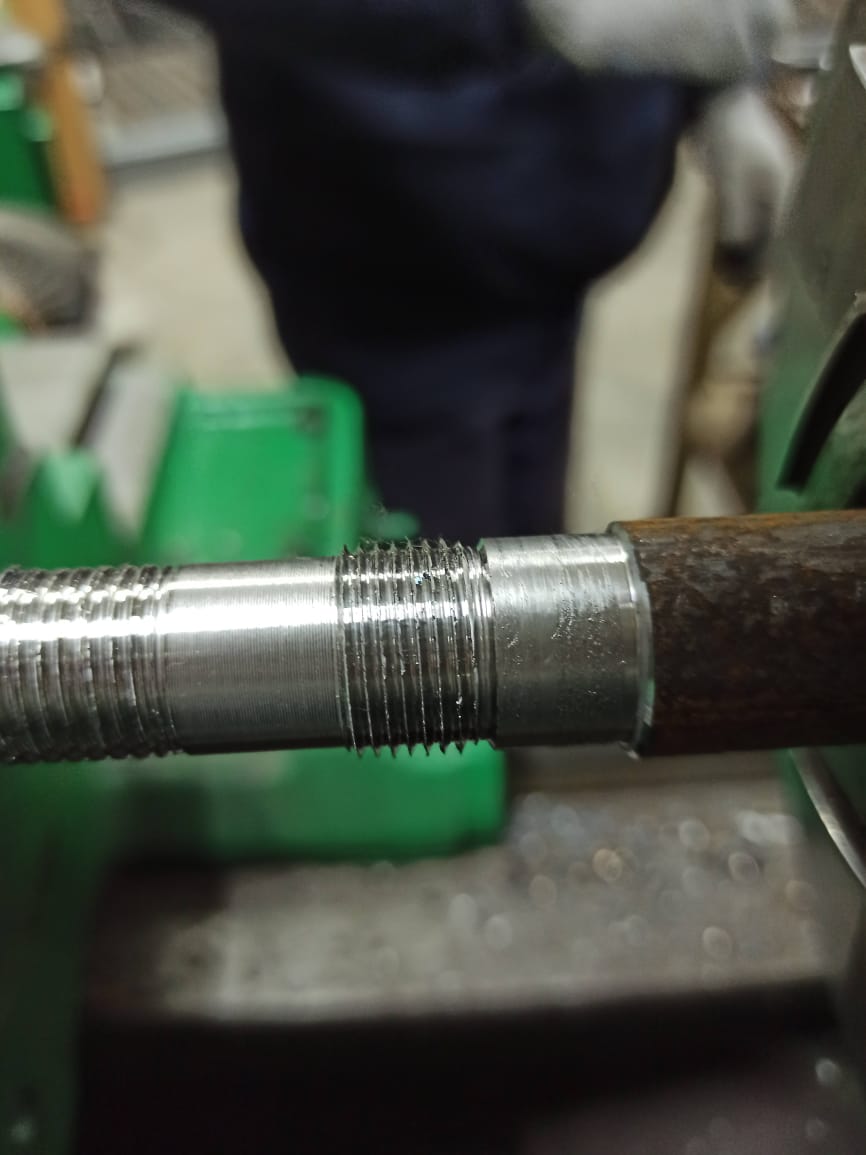

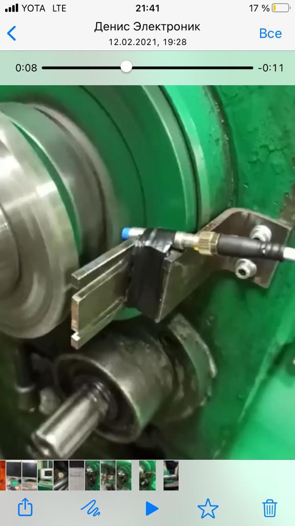

потом переделали на индуктивный датчик, который срабатывает на винт, который фиксирует шайбу затяжки шпинделя, на фото не удалось снять ясно, но теперь Z метка есть, без помех, и заход четкий..
но резьбу делает все равно как то неправильно.
Гайка накручивается только наполовину резьбы, если ставить резьбомер, то видно что резьба неточная. и куда дальше копать, что делать - непонятно, может как то нужно шаг выставить, в линукс, скорость перемещений дополнительно задается в процентах. Мы режем резьбу на 100%.
Помогите, пожалуйста, разобраться.

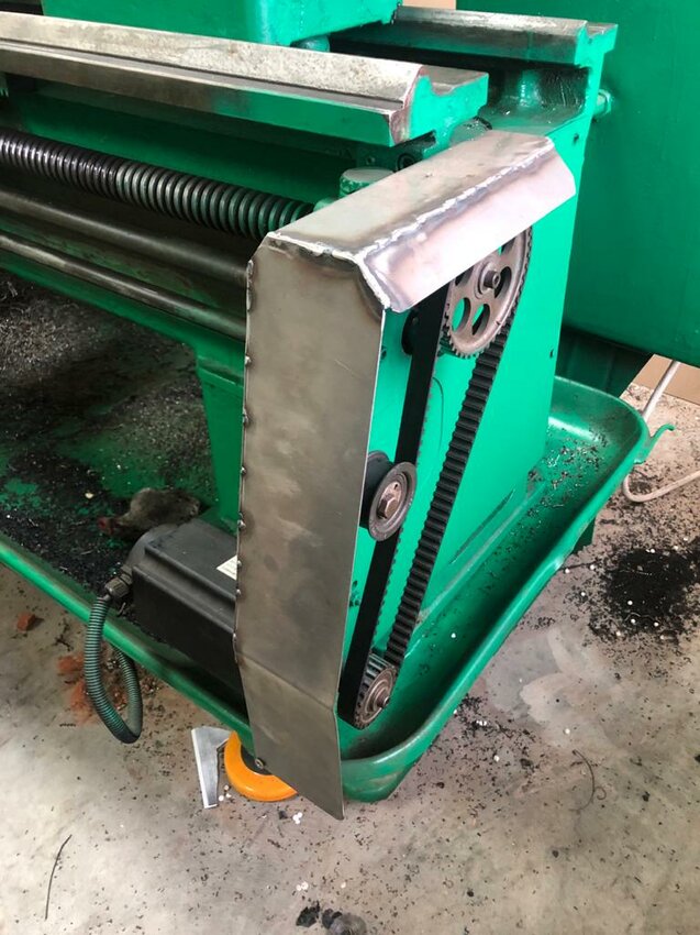

Проверьте винт подачи, уже описывалась тут подобная проблема, с неравномерным шагом резьбы.
Скорее всего выработка на винте, судя по фото стоит родной винт трапеция? Поменять бы на швп.

Одной метки не достаточно!!!

rage писал(а): 12 фев 2021, 22:08 Проверьте винт подачи, уже описывалась тут подобная проблема, с неравномерным шагом резьбы.
стоит родной винт да, выработка есть, продольный люфт 2,2 мм, но мы пробовали на 10мм, правее заход делать,чтобы люфт убрать.
не подскажете ссылку в какой теме почитать можно это?

tokarka63 писал(а): 13 фев 2021, 00:46 Одной метки не достаточно!!!
а сколько нужно меток? 2, 10, 20?
Все чему ты научился и можешь применить - это плоды твоего «терпения».
tokarka63
Сообщения: 363
Зарегистрирован: 10 фев 2020, 18:39
Репутация: 13
Настоящее имя: Виталий
Re: Токарный 1К62 переделанный под ЧПУ!
Сообщение tokarka63 »
Рамиль Сафиуллин писал(а): 13 фев 2021, 14:00
Себе сделал на 36 меток + index
tokarka63 писал(а): Себе сделал на 36 меток + index
только канал А + index?
Или канал А В + index?

Здается мне, что для G76 достаточно только индекс метки. У меня с index + A никаких проблем с резьбой не возникало.

У меня сейчас, канал А + index, по началу пробовал только индекс, получалось примерно как у вас, после "улучшения" энкодера, т.е. 36 меток канал А + index, стало все замечательно!), НО, не режет резьбу метчиком, нужны оба канала А+В.....готовлюсь к модернизации!))

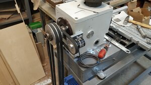

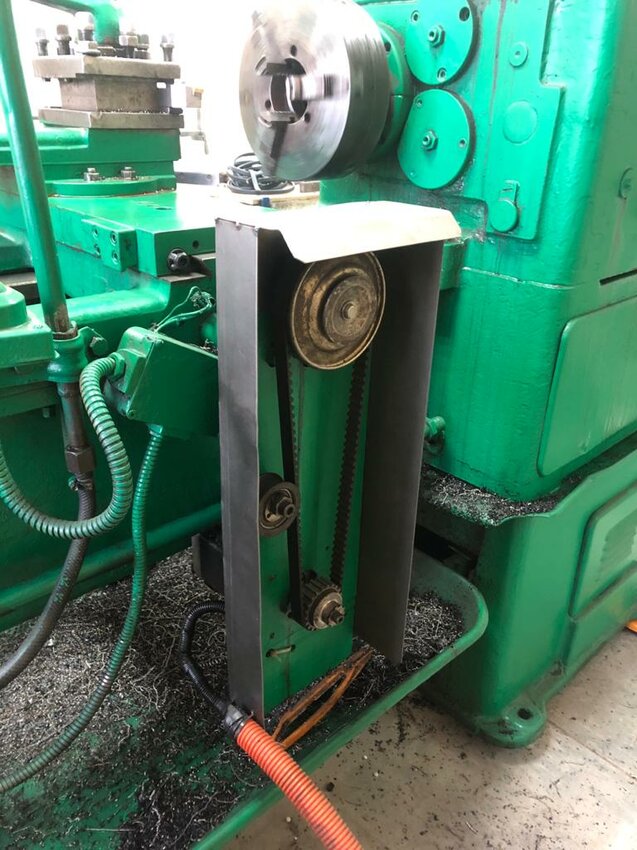

Не вижу смысла в самодельных энкодерах, все это колхоз. При цене заводского в 1200рэ.
Некоторые отмазываются, что невозможно "приделать" заводской, по мне так просто лень.
У меня вот так приделан, проблем 0, оба шкива смодельные.
2020-11-28 18.22.47.jpg (6722 просмотра) <a class='original' href='./download/file.php?id=192324&sid=5f9068786bf16c1d4cd80ab2242ac852&mode=view' target=_blank>Загрузить оригинал (2.73 МБ)</a>
rage писал(а): У меня вот так приделан,
У меня чуток по другому.

А у меня минимальный диаметр на шпинделе 120мм + на него еще зубчатый шкив!??? и на заводской энкодер такую же халабуду (шкив ~140мм)??? да он отвалится нафиг......

Индуктивный датчик, на 36 меток уже не успевает срабатывать.....по этому или оптика или магниты и датчик холла
xenon-alien писал(а): У меня чуток по другому.
Диаметры шкивов разные? Это ж сколько индексных меток на оборот получится?..
