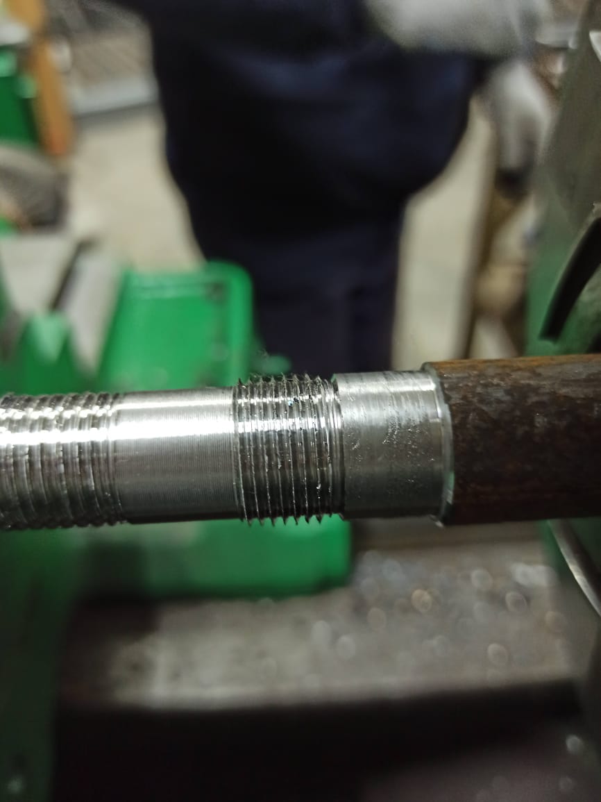

Оказалось что он не может резать резьбу !
Далее выяснилось что на шпинделе должен стоять энкодер , который следит за положением шпинделя
Далее, смастерили энкодер, взяли оптические датчики, сделали шайбу с прорезями Но.. не тут то было.. точно в резьбу не попадает, можно сделать 5-10 проходов в одну и ту же точку, и резьба портилась

потом переделали на индуктивный датчик, который срабатывает на винт, который фиксирует шайбу затяжки шпинделя, на фото не удалось снять ясно, но теперь Z метка есть, без помех, и заход четкий..
но резьбу делает все равно как то неправильно.
Гайка накручивается только наполовину резьбы, если ставить резьбомер, то видно что резьба неточная. и куда дальше копать, что делать - непонятно, может как то нужно шаг выставить, в линукс, скорость перемещений дополнительно задается в процентах. Мы режем резьбу на 100%.
Помогите, пожалуйста, разобраться.

Проверьте винт подачи, уже описывалась тут подобная проблема, с неравномерным шагом резьбы.
Скорее всего выработка на винте, судя по фото стоит родной винт трапеция? Поменять бы на швп.

стоит родной винт да, выработка есть, продольный люфт 2,2 мм, но мы пробовали на 10мм, правее заход делать,чтобы люфт убрать.
не подскажете ссылку в какой теме почитать можно это?

Здается мне, что для G76 достаточно только индекс метки. У меня с index + A никаких проблем с резьбой не возникало.

У меня сейчас, канал А + index, по началу пробовал только индекс, получалось примерно как у вас, после "улучшения" энкодера, т.е. 36 меток канал А + index, стало все замечательно!), НО, не режет резьбу метчиком, нужны оба канала А+В.....готовлюсь к модернизации!))

Индуктивный датчик, на 36 меток уже не успевает срабатывать.....по этому или оптика или магниты и датчик холла
