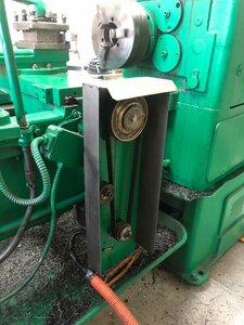

Почему нельзя поставить обыкновенный энкодер? На Али или Авито полно предложений. Мне интересно чего я в данном случае недопонимаю )
Re: Токарный 1К62 переделанный под ЧПУ!
G_A писал(а): ↑15 фев 2021, 14:03 Почему нельзя поставить обыкновенный энкодер? На Али или Авито полно предложений. Мне интересно чего я в данном случае недопонимаю )
Можно, но многое зависит от качества монтажа. Маленькое виляние шкива скажется на резьбе. По этому за частую используют на прямую.
А так как человек пытается это всё на ЛПТ запустить, то много линий на энкодер не подойдет.
Вот с таких можно что-то выбрать. (у меня эта модель)
rage
Сообщения: 996
Репутация: 621
Откуда: МО
Сообщение rage »
Не вижу смысла в самодельных энкодерах, все это колхоз. При цене заводского в 1200рэ.
Некоторые отмазываются, что невозможно "приделать" заводской, по мне так просто лень.
У меня вот так приделан, проблем 0, оба шкива смодельные.
2020-11-28 18.22.47.jpg (7087 просмотров) <a class='original' href='./download/file.php?id=192324&mode=view' target=_blank>Загрузить оригинал (2.73 МБ)</a>

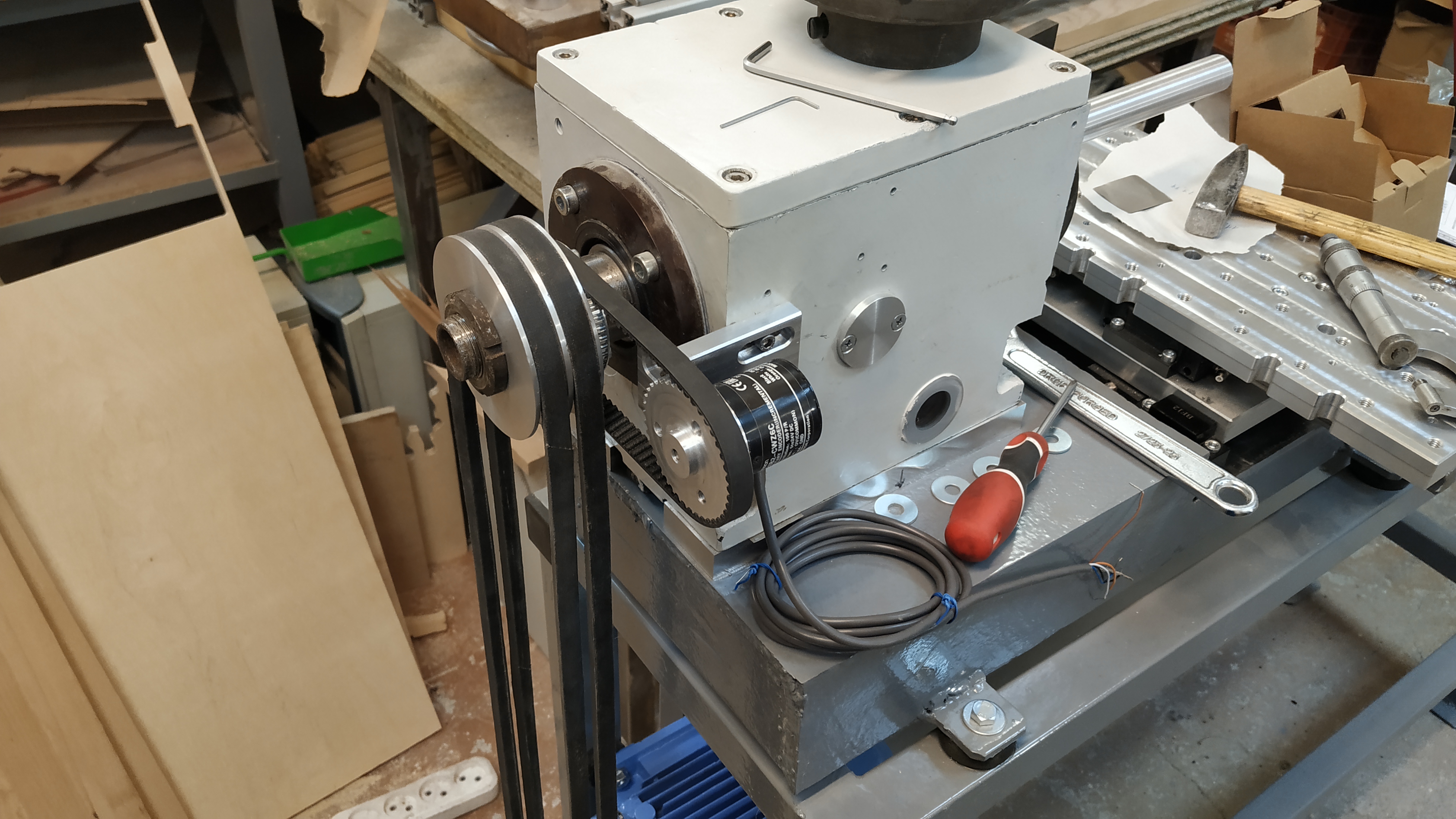

rage писал(а): ↑ У меня вот так приделан,
У меня чуток по другому.

xenon-alien писал(а): ↑ У меня чуток по другому.
Диаметры шкивов разные? Это ж сколько индексных меток на оборот получится?..
